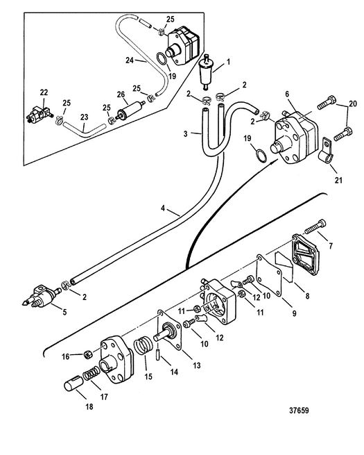

je vous mets une image de la pompe à essence

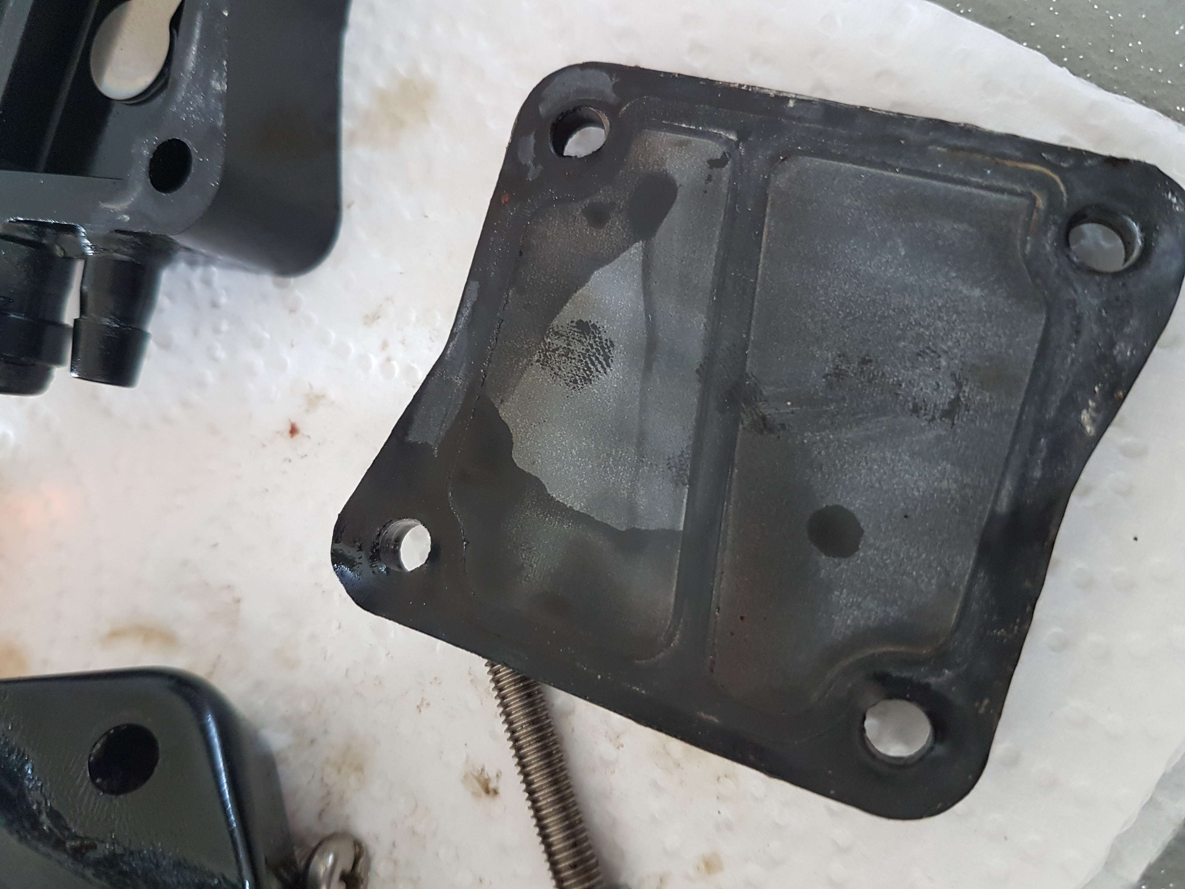

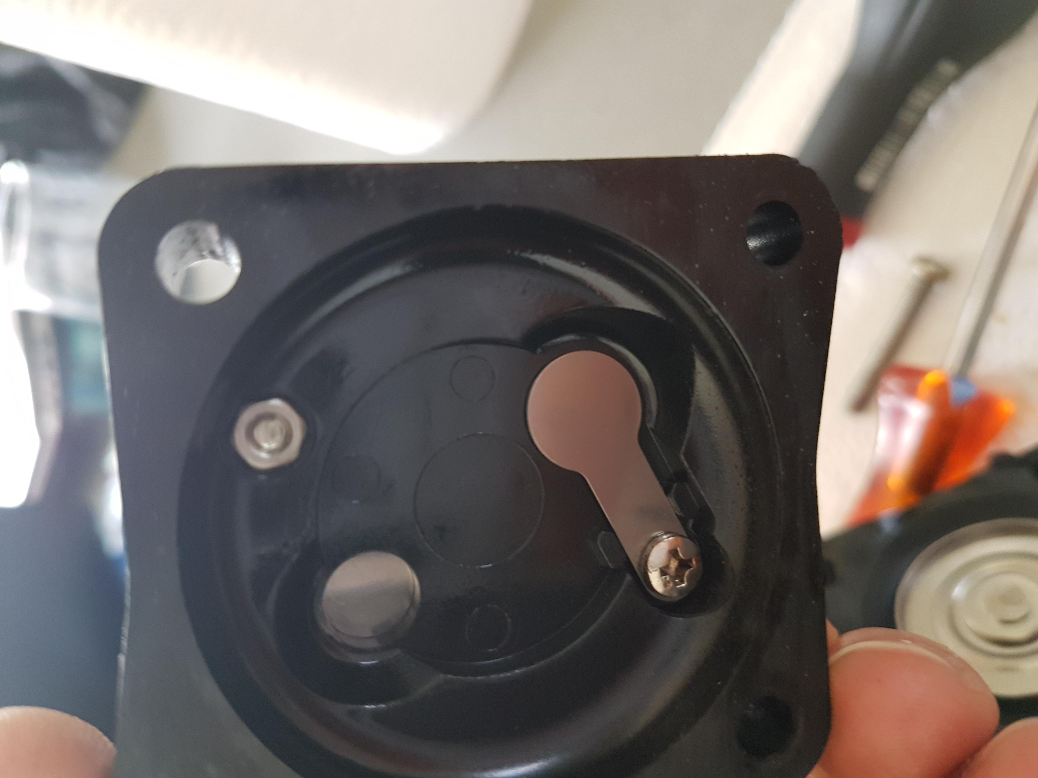

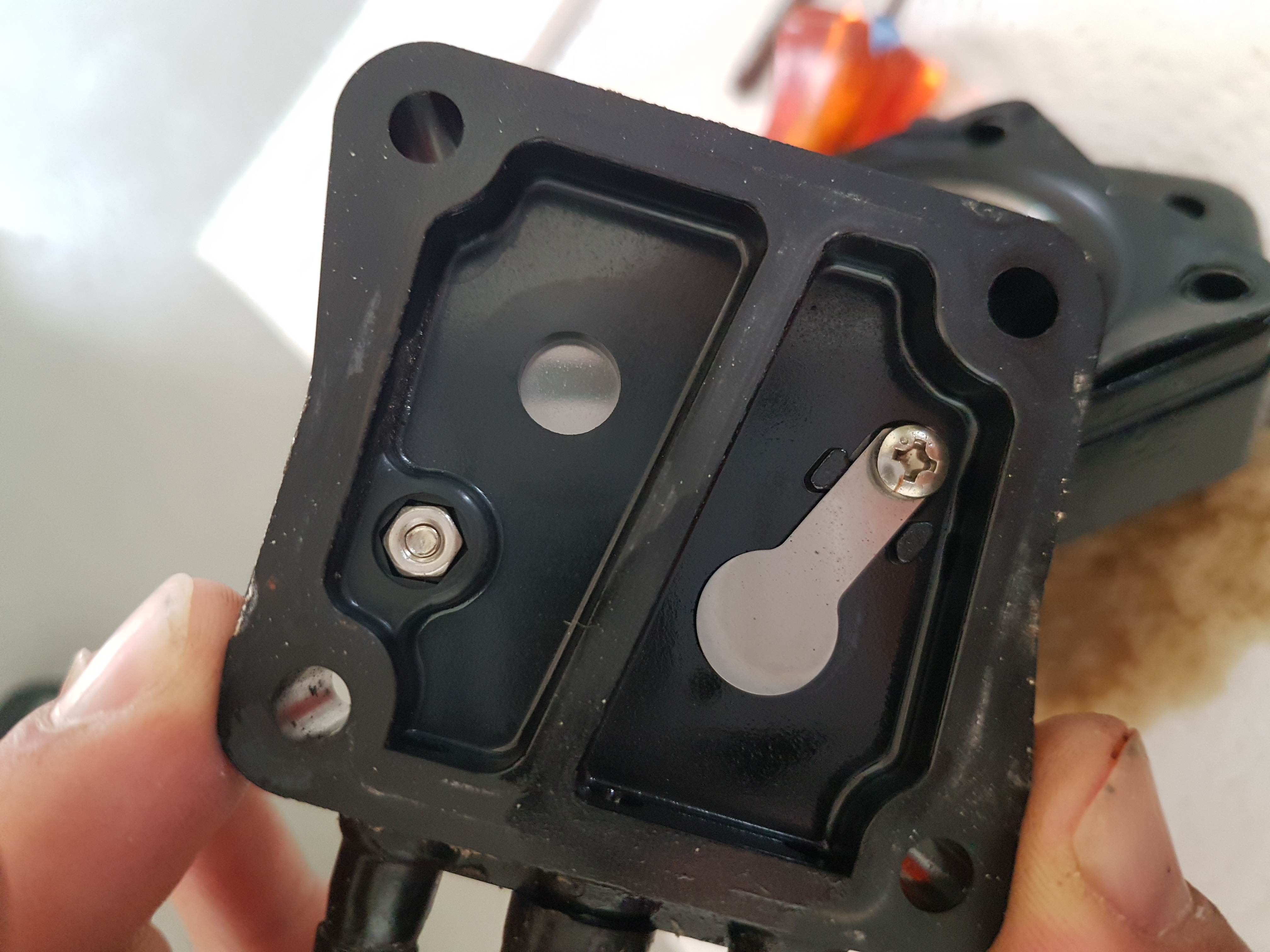

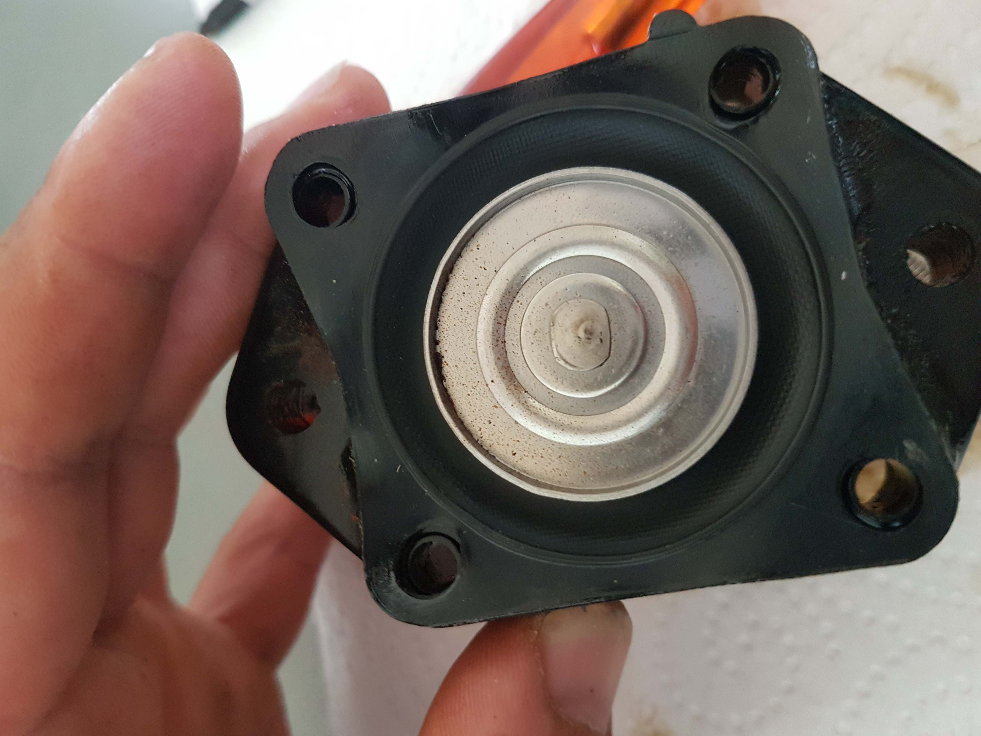

Bonjour, je viens de de monter la pompe, je vous transmet les photos de la membrane., elle ne semble pas déchirée...
