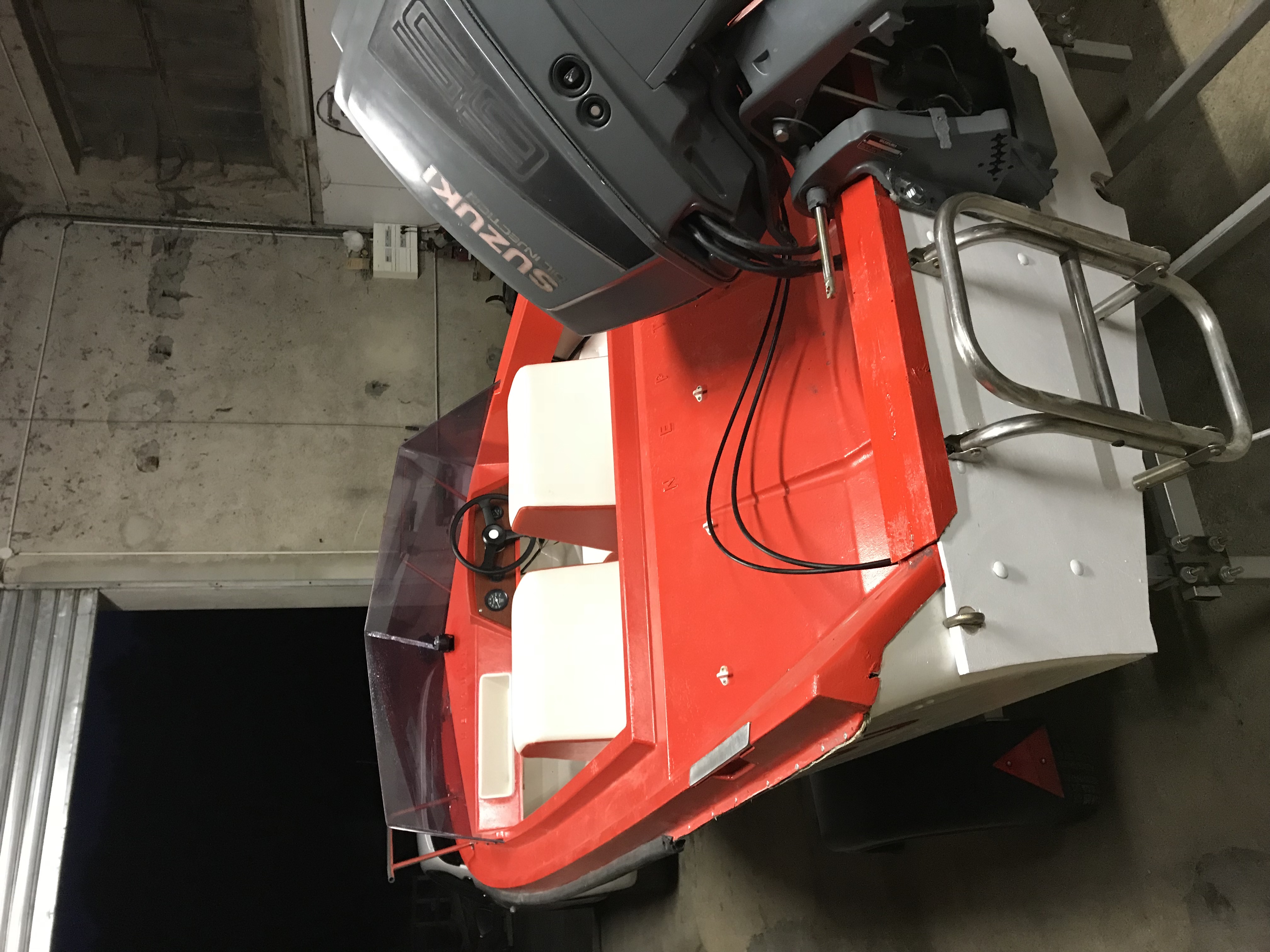

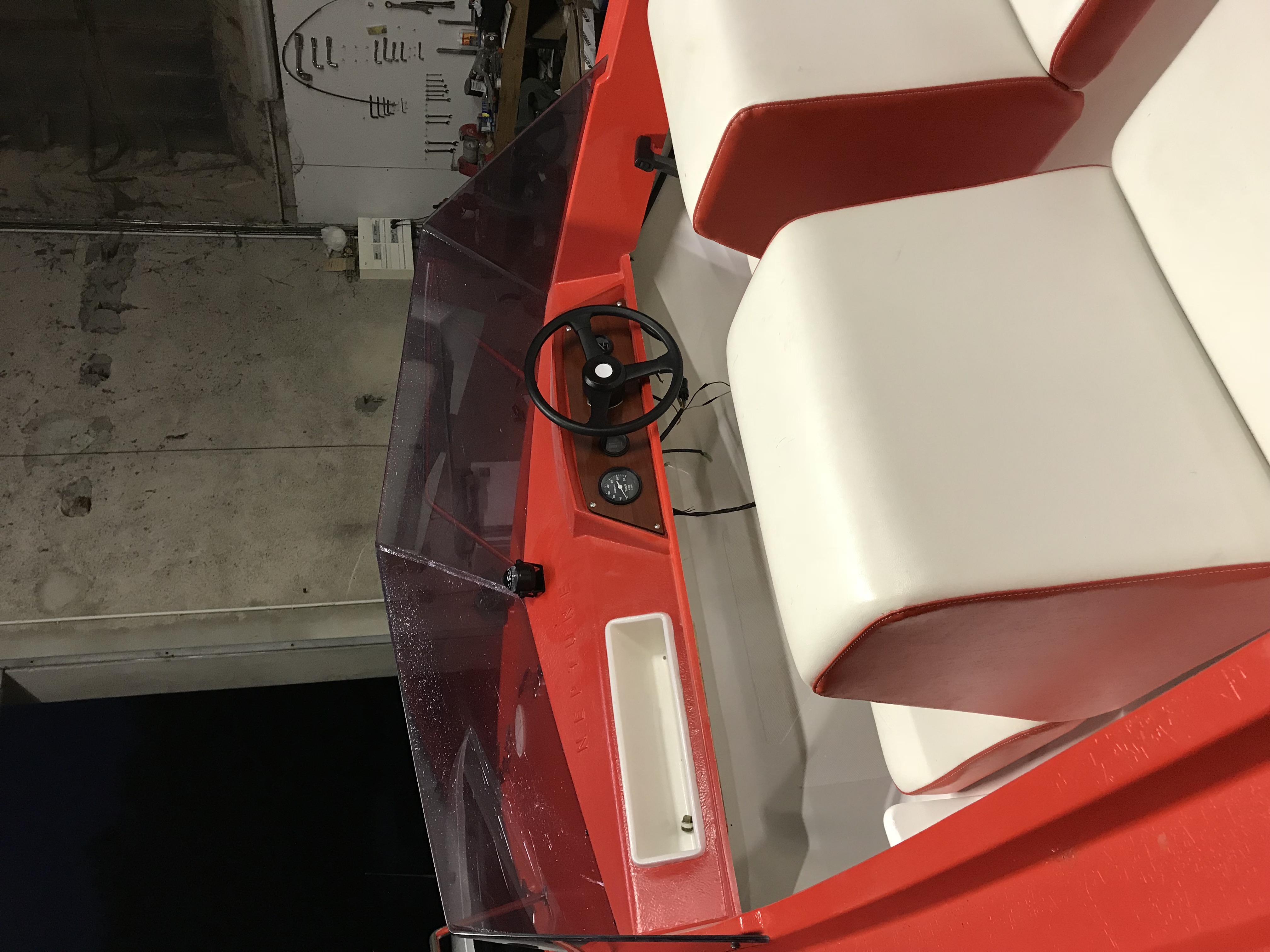

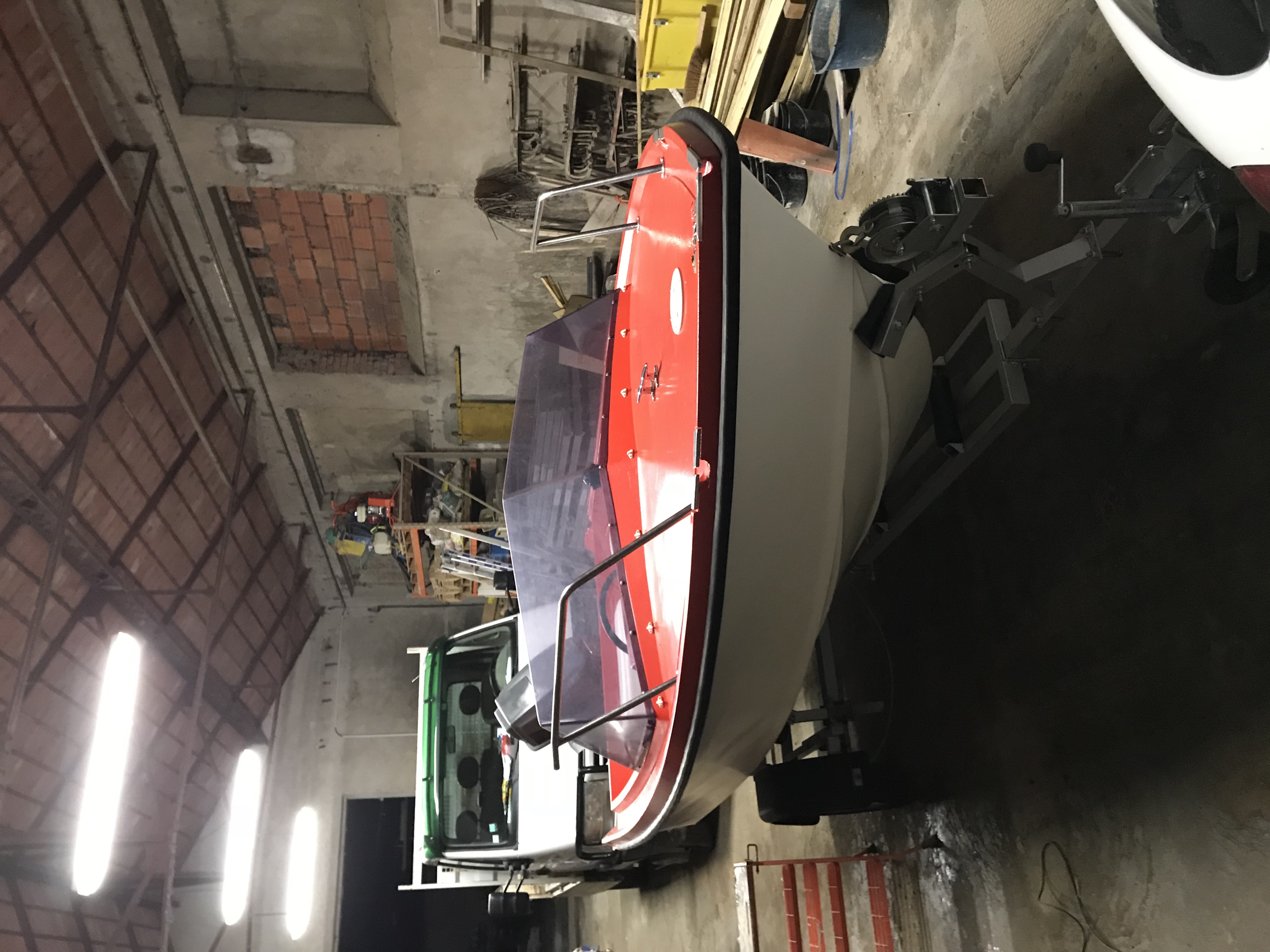

Bonsoir ça y est le moteur
Bonsoir ça y est le moteur est acheté et me tarde de finir de l'instaler sur le bateau pour pouvoir voir si c'est bien une mise en sécurité du moteur.
Il est vrai que c'est très épuré j'avais il y a deux ans en restaurant le bateau respecté l'origine. Je vous met une petite photo, je vous en mettrez une une fois l'instrumentation posée.

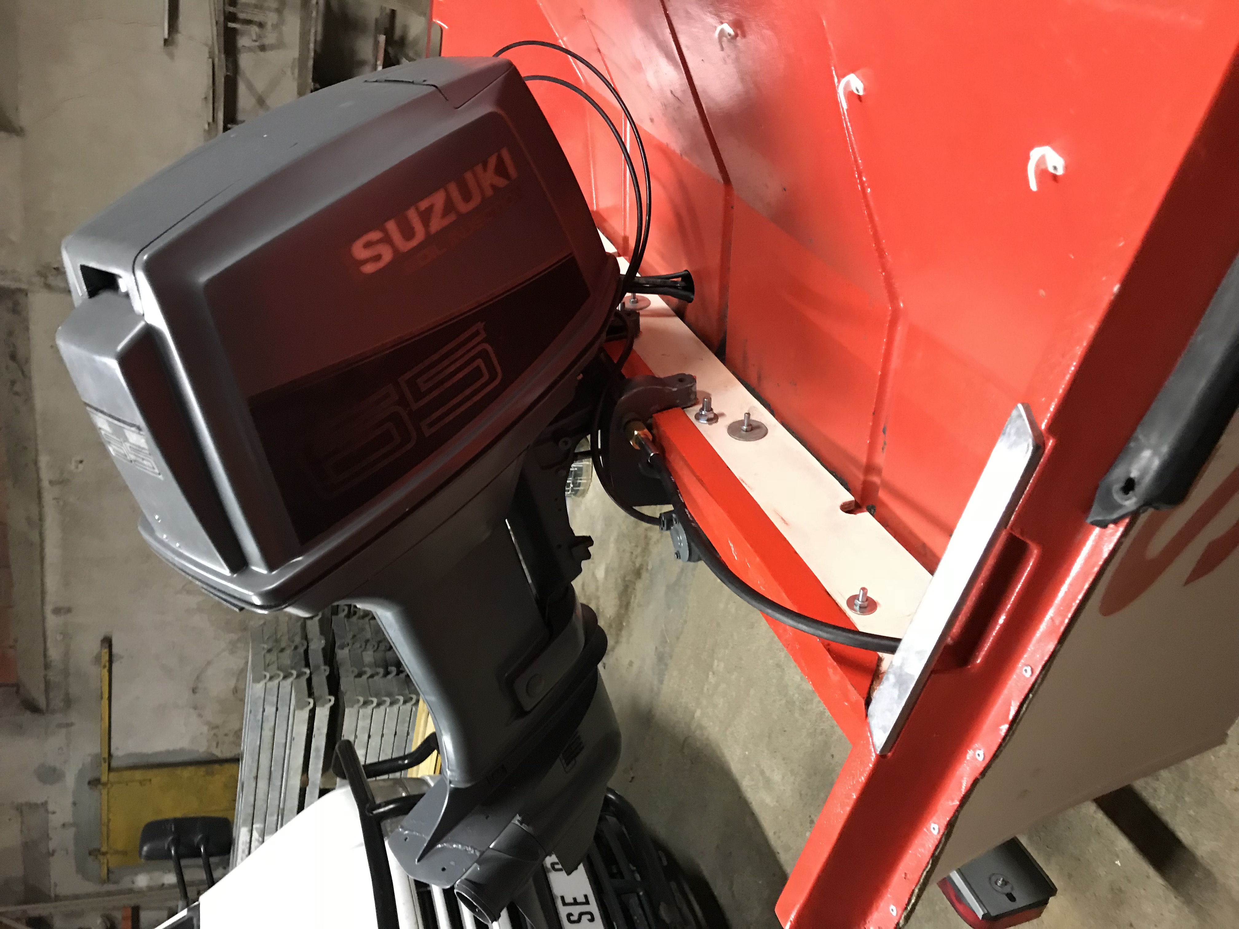

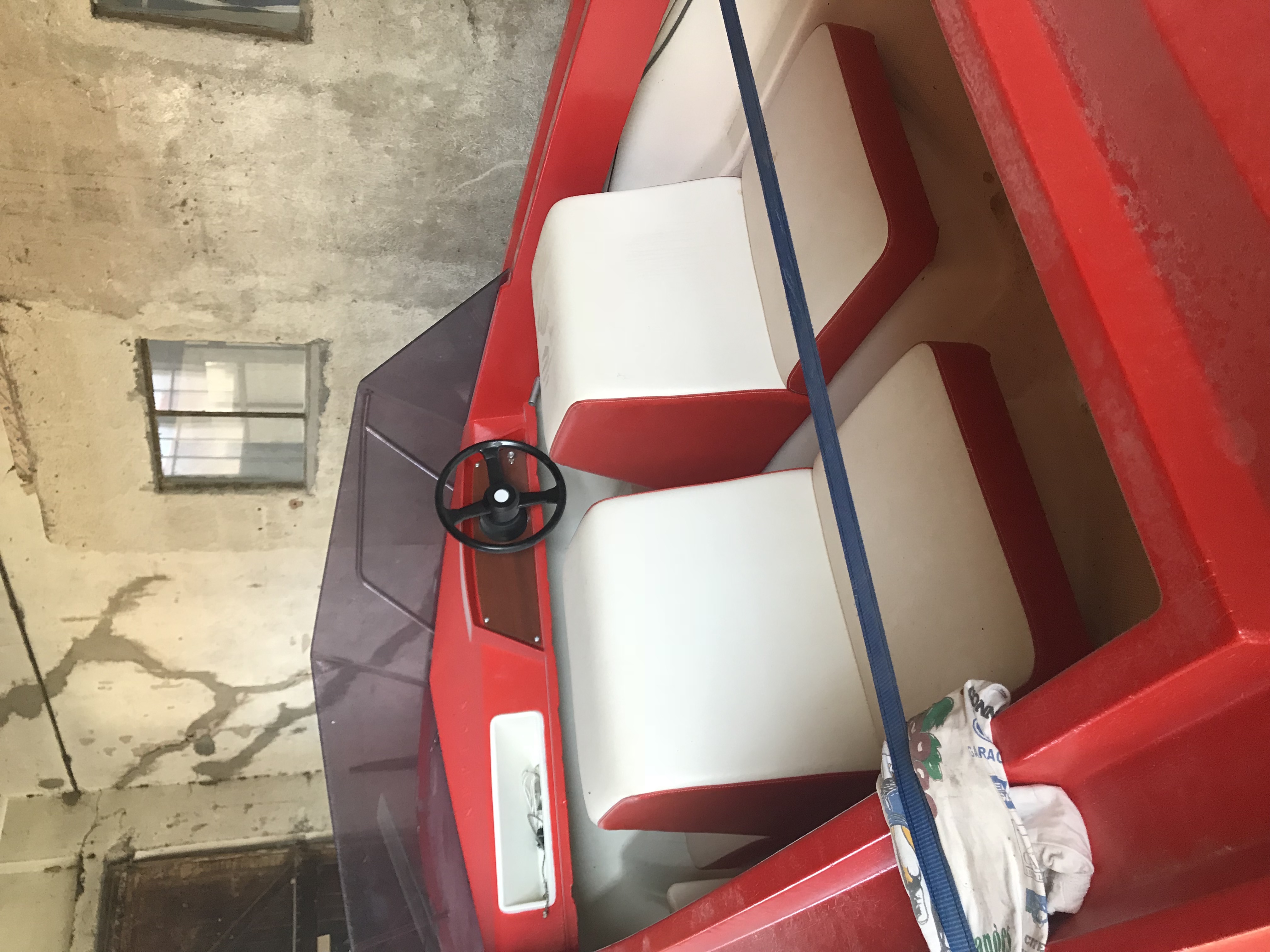

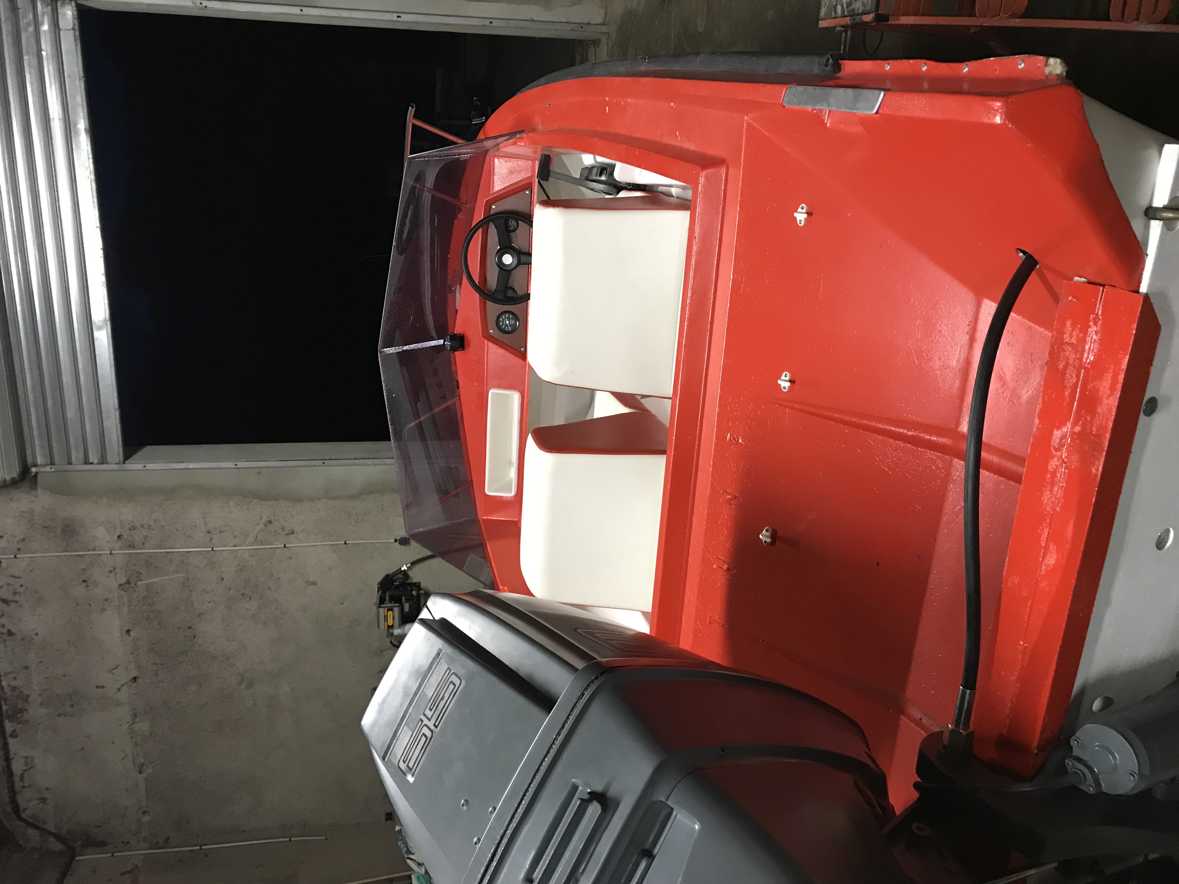

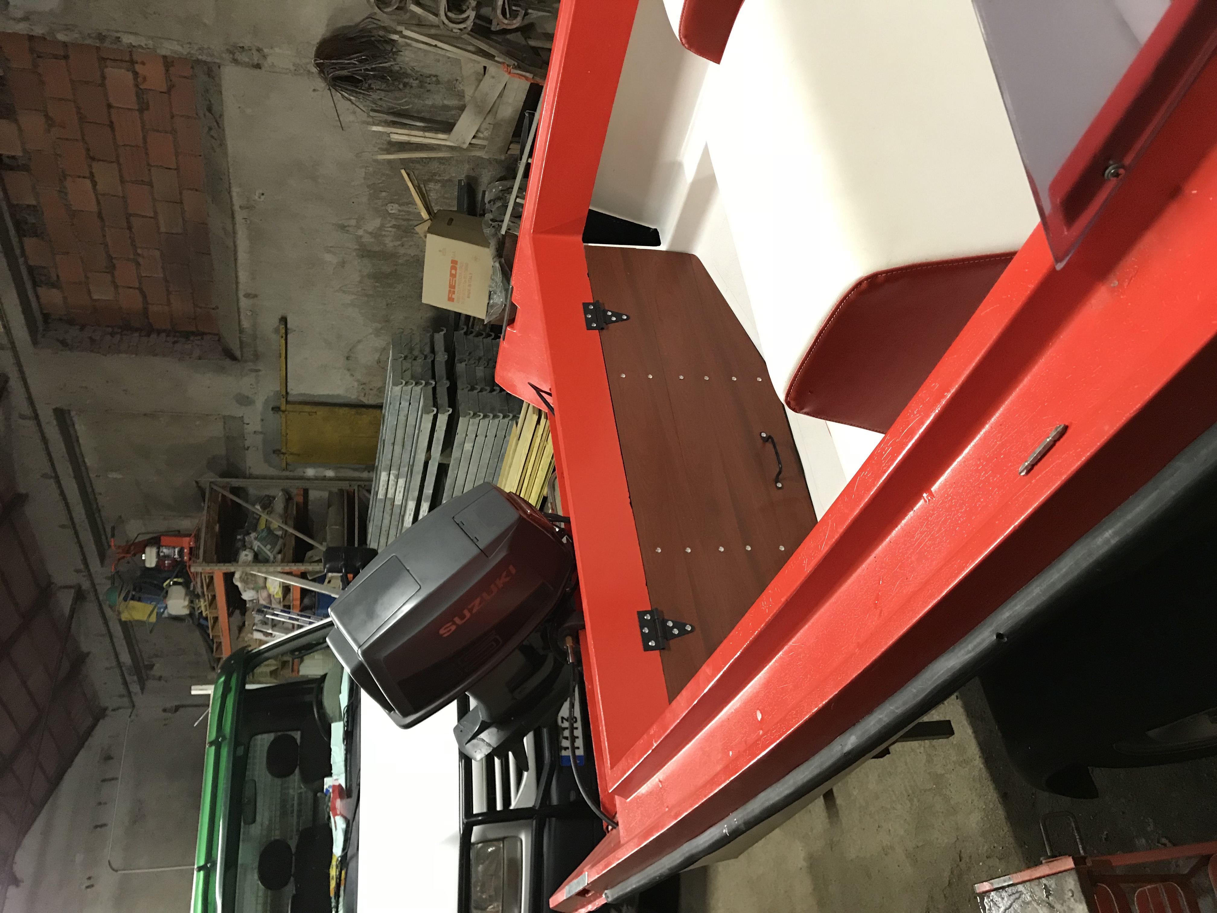

Bonsoir je vous redonne des
Bonsoir je vous redonne des nouvelles j'ai donc acheté le moteur or j'ai remarqué qu'il me faisait bouger le tableau arriere je l'ai donc consolidé puis je me suis attaqué a la pose des instruments ainsi que la direction. Cela m'a prit beaucoup de temps, le motif de mon absence.
Voici quelques photo de l'avancement du projet. je compte redemarer le moteur ce week end mais je compte avant cela supprimer le graissage séparé et donc faire mon mélange.
J'aurai besoin de vos conseils sur ce qu'il faut faire et comment débrancher le capteur qui met en sécurité le moteur.
Merci d'avance
Merci d'avance
