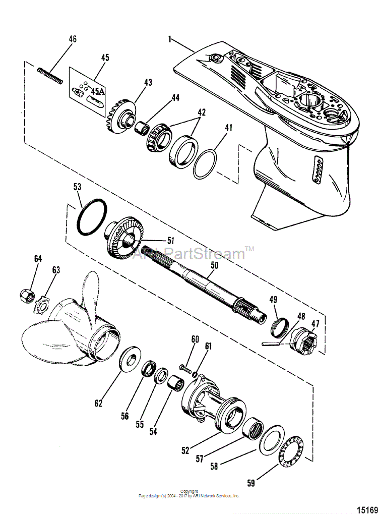

si  l on parle de la mème chose
je vous mets un lien verrs le démontage et remontage de l embase
ce que je n ai pas compris c est le fait que vous parlez d hydraulique
https://we.tl/TWnx5OutCk

de quelle réference parlez vous?
edof
Inscription : sam. juin 09, 2018 1:23 am
https://www.boats.net/catalog
Message par edof »
https://www.boats.net/catalog/mercury/outboard-by-year/mariner-outboard/1998/75hp/7075412gd/flywheel-and-starter-motor-usa-0g437999-bel-9926999-amp-below
IL S'agit de cette partie du moteur coté stator et disque magnetique
pas du coté embase, j'ai oublié de mettre la rondelle numero 4 et mon disque n'entraine plus l'arbre
jespere que vous pourrez ouvrir le lien vers le schema
