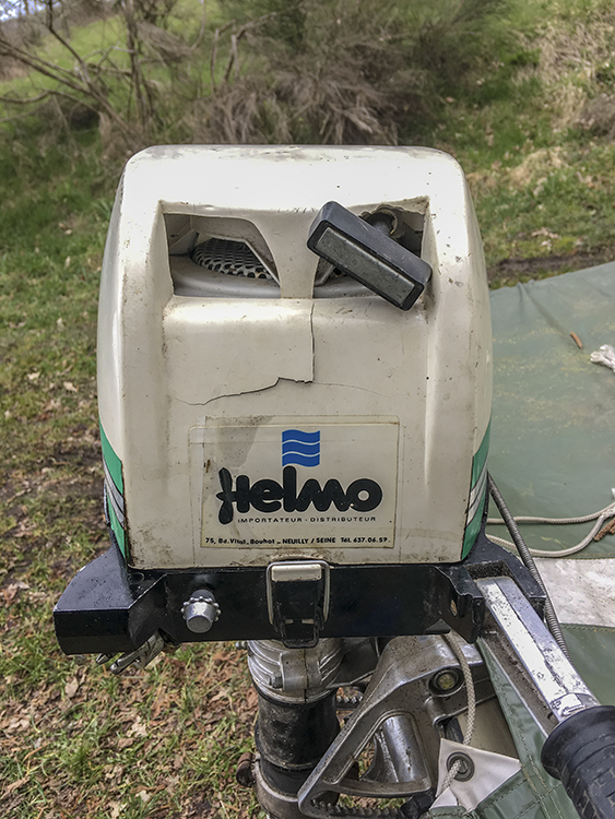

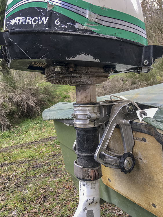

Je possède depuis les années 70 un moteur 6 CV ARROW6.
Lors de ma dernière sortie, j'ai trouvé qu'il chauffait exagérément.

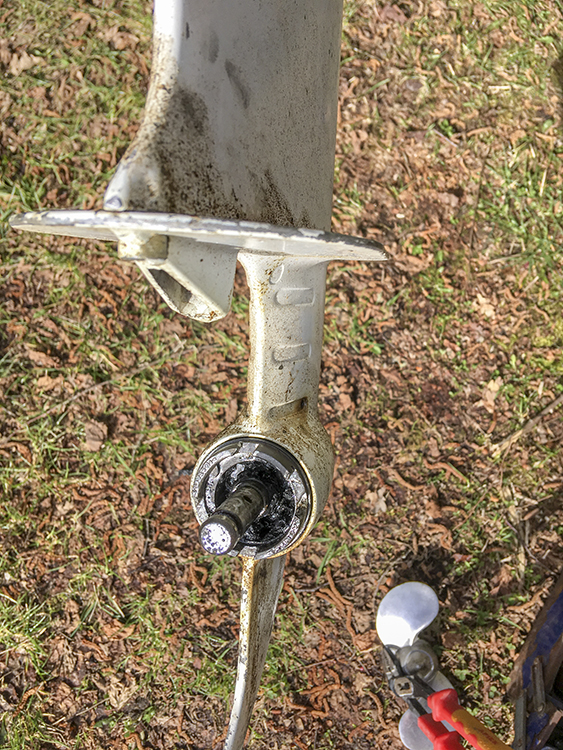

Après démontage de l'hélice, je me suis aperçu que la petite hélice en caoutchouc située derrière était complétement fondue. voir photos.
Une adresse pour me procurer la pièce manquante ou équivalente ?
Ce moteur tourne parfaitement bien et me donne entière satisfaction. Je n'ai pas envie de le benner pour une pièce à six sous.

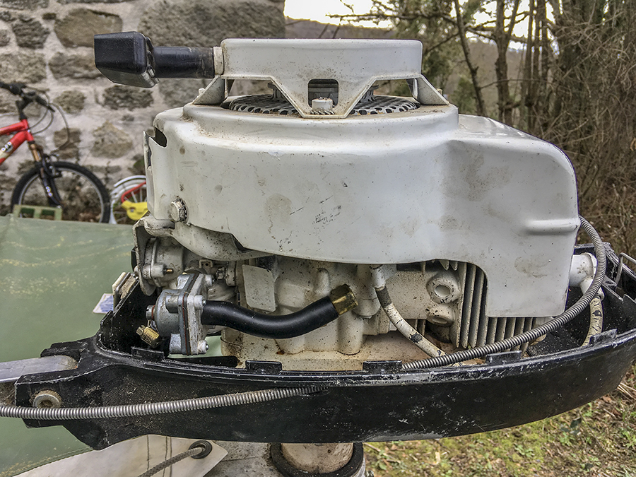

auriez possibilitée d ouvrir le capot
peut étre que ces moteurs sont refroidis par air
et ne possède pas de refroidissement avec pompe à eau

Merci pour votre réponse,
J'avais déjà, dans le passé, sorti l'hélice et il y avait derrière une petite turbine en caoutchouc. C'est cette pièce que je recherche.
Je vous fais demain une photo du moteur capot enlevé.

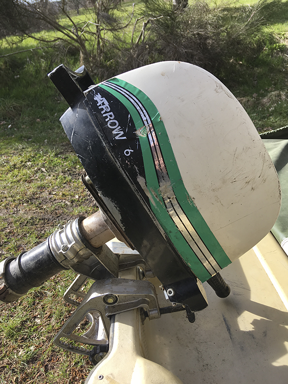

Quelques photos
Message par lulu23 »
Quelques photos supplémentaires.
On voit bien que le moteur a chauffé au dessus de la fixation sur le bateau, la peinture blanche n'est plus vraiment blanche.

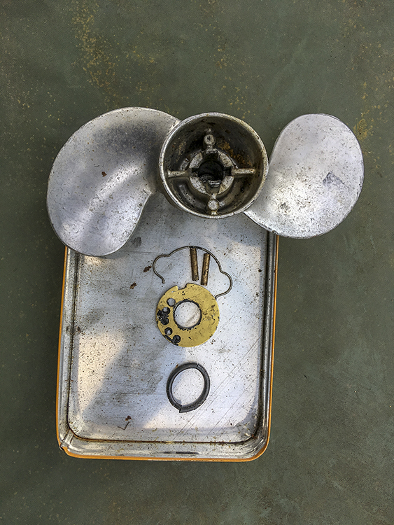

sur la derniére photo est ce cette partie que vous pensez étre une pompe?
ou y a t il d autres éléments derriére
pour moi cela ressemble à un joint spi que l on trouve facilement

Non, sur la dernière photo,
Non, sur la dernière photo, le joint noir se monte sur l'hélice en métal et sert à empêcher la goupille de d'en aller...
