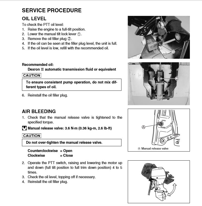

j'aurai voulu savoir quelle type d'huile dois-je mettre dans le moteur de trim svp ?
Et y'a t'il une procédure spéciale pour le remplissage de l'huile ?
Merci d'avance pour vos conseils !!!
ci joint procédure
avec la référence huile
bien vérifier le niveau en fin d'opération
