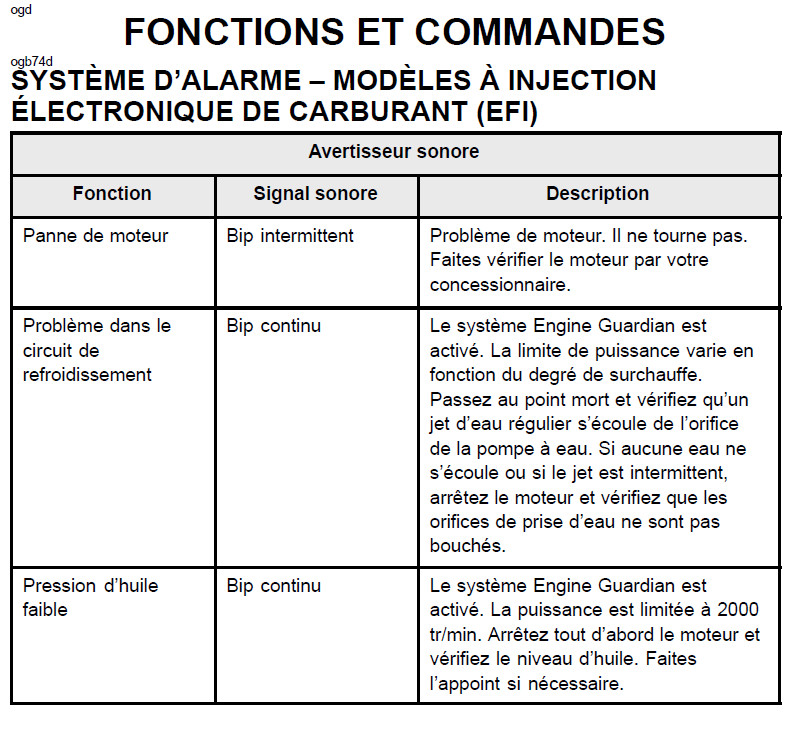

Bonsoirs a tous, je possède un moteur Mercury et j'ai un petit problème. Mon moteur s'est mis à biper lorsque j'ai activé les gaz et le régime moteur diminué j'ai bien vérifier le niveau d'huile donc j'aimerais savoir si vous savez d'où ça venait ?

est ce qu'il bip de suite ou moteur chaud?
entretien des 3 dernières années? qu'à t-il était fait?

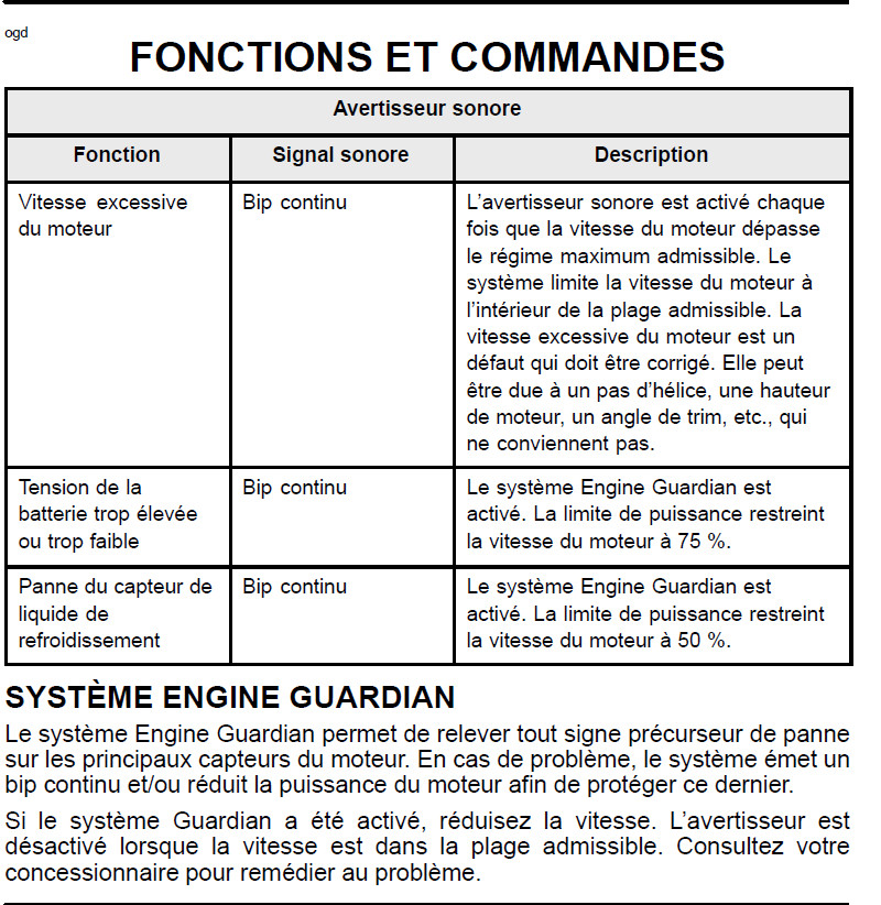

ci joint quelques documents
