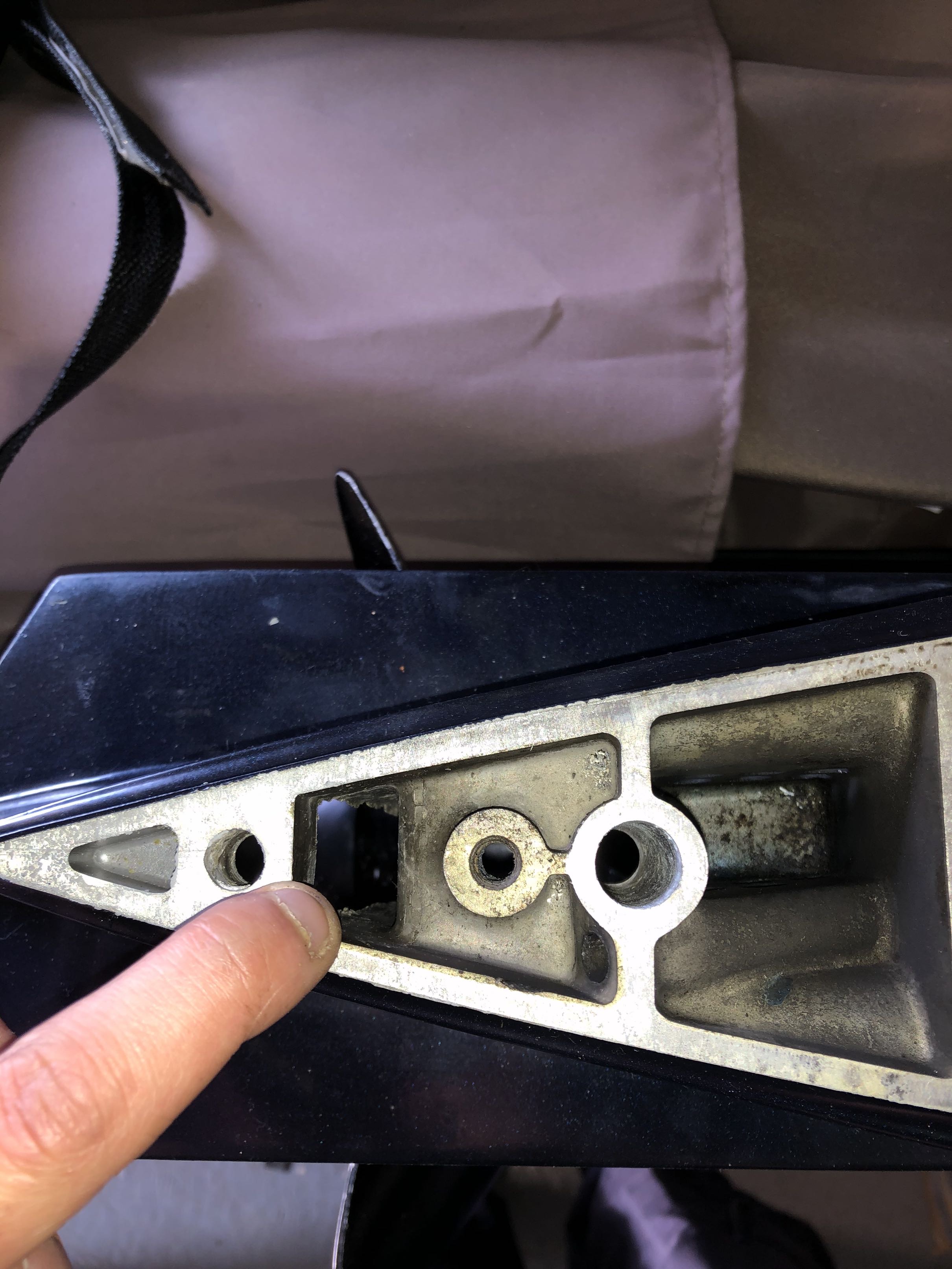

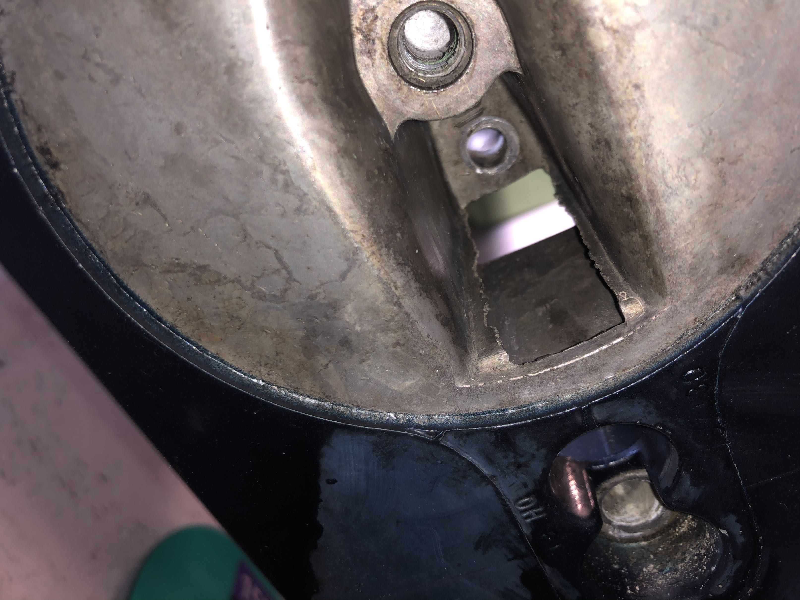

suite au remplacement de ma pompe à eau sur un evinrude 70cv 2 temps de 1992, j'ai découvert un bout d'aluminium manquant en enlevant l'anode dérive.
J'aurais voulu savoir si cela était normal si non est-ce que cela est dangereux pour le bon fonctionnement du moteur.
Voici les photos en pièce jointes de l'extérieur et de l'intérieur.
merci d'avance pour votre aide.

Une cassure  à ce niveau qui semble par ailleurs bien rectiligne me laisse  sans réponse ...........

En regardant plusieurs vidéos sur le démontage d'embase j'ai pu apercevoir des ouvertures similaires au même endroit je pense donc que cette orifice est normal .

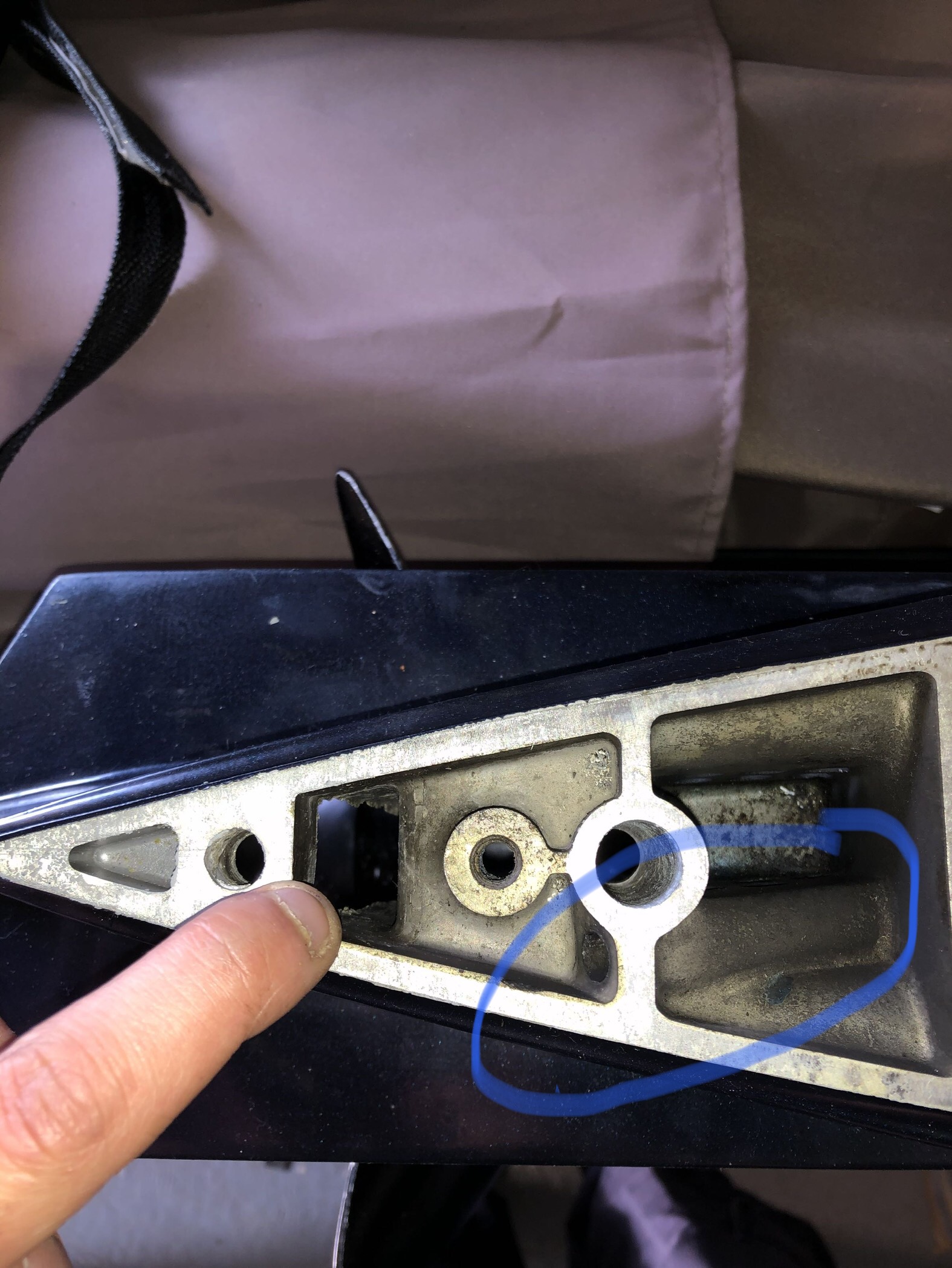

Sur la pointe de mon anode il y a un petit trou qui pourrait correspondre à l'évacuation des gaz d'échappement qui viendrait du trou entouré sur la photo.
Qu'est-ce que vous en pensez ?
