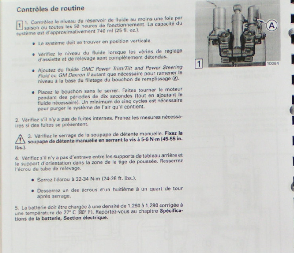

Je m'appel greg, j'ai 34 ans et je vis à Djibouti pour 3 ans, j'ai vu pleins de sujets sur la vidange, la purge et le remplissage du trim d'un bateau mais je tombe malgré tout sur un os. Je m'explique j'ai vidangé mon trim car l'huile n'était je pense pas la bonne (et oui je suis en afrique je rappel...). Mon probléme est que je n'arrive pas à le remplir et à ré-amorcer la pompe, que je remplisse par en haut ou en bas (à l'aide d'une seringue et d'un bout de tuyau), le liquide ressort presque aussitôt, je pense qu'il y a quand même une partie qui est allé à l'intérieur mais pas suffisamment. La seule chose que je n'ai pas essayé est de remplir par le haut jusqu'à ce que ça coule en bas (car pour moi c'était le bouchon de vidange donc...Image quelqu'un peut-il me confirmer cette affaire ? Mon moteur est un jonhson evinrude 90 cv 2T autolub. Ou y a t'il une spécificité comme trimer en même temps que quelqu'un rempli ? le trime doit-il être débrayé ou embrayé ? moteur en haut ou en bas ? etc... Je vous remercie d'avance de venir en aide à un pauvre marin en carton comme moi Image
ci joint procédure control

Merci mjacques, mon trime ne
Message par greg050683 »
Merci mjacques, mon trime ne ressemble pas à ça, je pense donc que ça n est pas celui d origine, j ai tout essayé tout à l heure, montez ou descendre à la main ou en électrique, visser ou dévisser les 2 bouchons en haut ou en bas, il n y a rien à faire, j ai réussi à remplir environ à moitié la chambre supérieure je dirai mais à peine la chambre inférieure et le moteur ne veut pas monter d un seul millimètre. J'y comprend rien, je ne sais plus quoi faire ?
