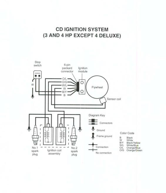

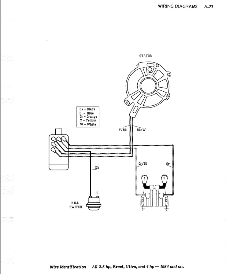

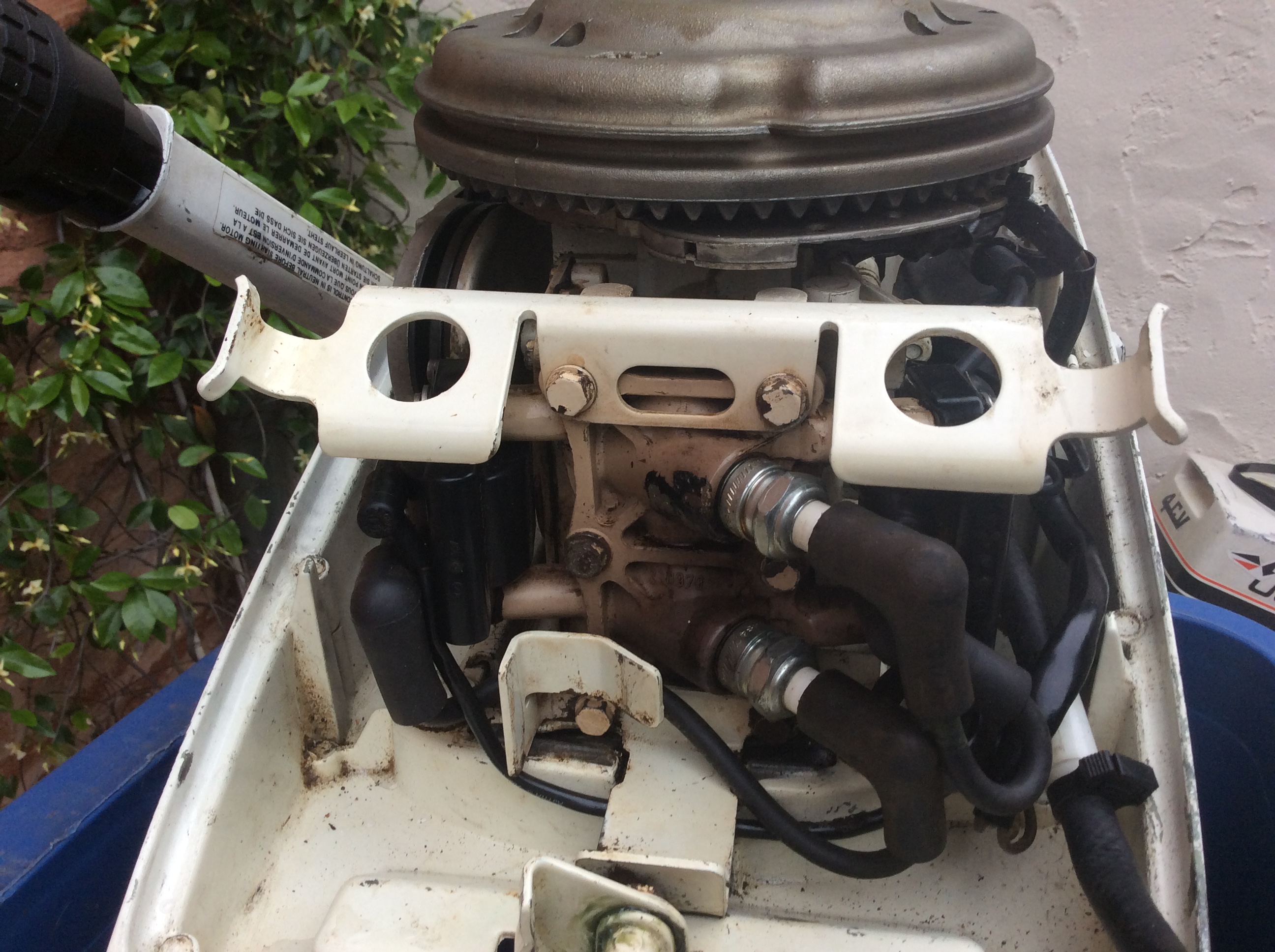

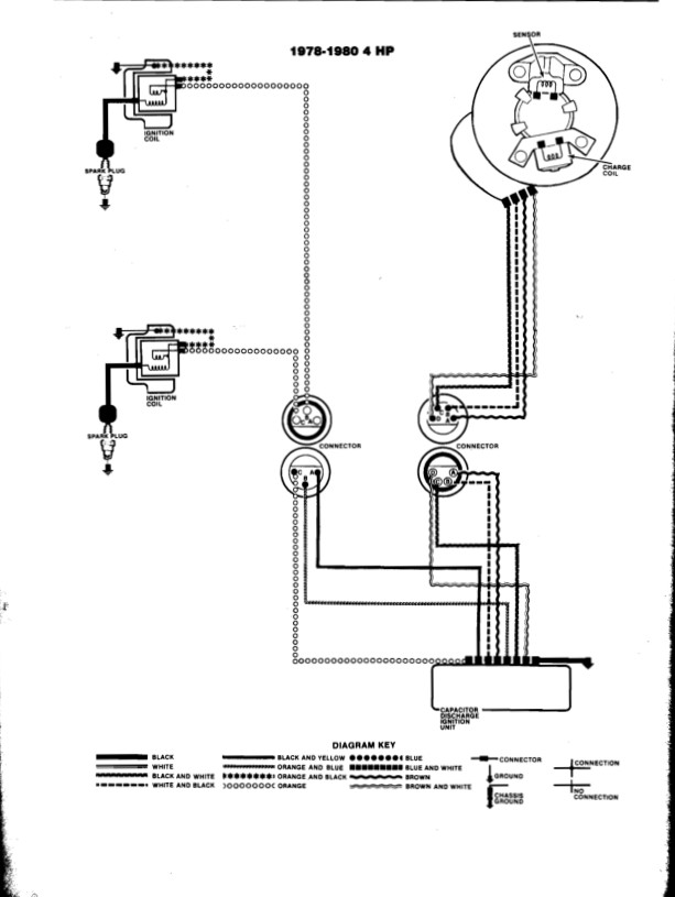

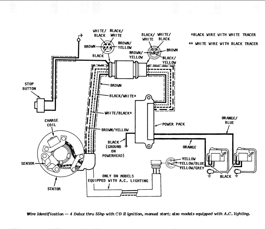

Après avoir remis en état un moteur Johnson Evinrude 4 CV de 1985 qui tournait mais dont le circuit de refroidissement me semblait en mauvais état (nettoyage circuit refroidissement, changement des joints dont le joint de culasse, changement turbine, huile,...) et remonté l'ensemble voilà que le moteur ne démarre plus... Je pense à un problème électrique. Les bougies sont très récentes donc, soit un problème de câble, soit au niveau de la bobine. Mais peut-être ai-je commis une erreur en rebranchant tous les câbles électriques. Quelqu'un aurait-il un plan du câblage électrique de ces moteurs pour que je vérifie?
ci joint images demandées
