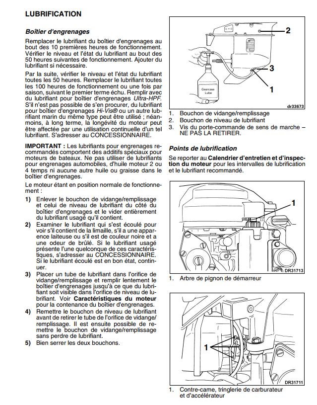

En train de faire la vidange de mon moteur Evinrude, j'ai peur de ne pas savoir finir mon travail…
J'ai repéré les deux vis, et en dévissant celle du bas, beaucoup d'huile à coulé.
Cela me semble trop pour l'embase, d'autant plus qu'il y a une 3ème vis plus haut… Je ne sais plus et je vais attendre avant de remettre de l'huile.
J'ai des photos, je vais essayer de les ajouter à mon message.
Je suis donc en attente de vos conseils avant de continuer.
