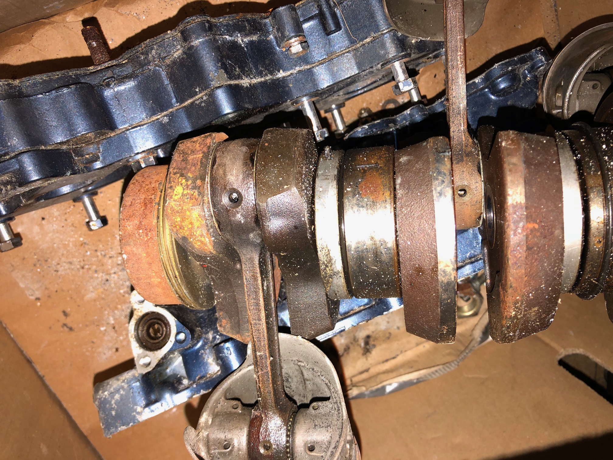

J’ai récupéré un Yamaha 60FEO 6H2 que je souhaite restaurer et qui est entièrement démonté.
Est-il possible de le nettoyer avant de le remonter ou est-ce inutile et il vaut mieux le vendre pour pièces ?
Par avance merci.

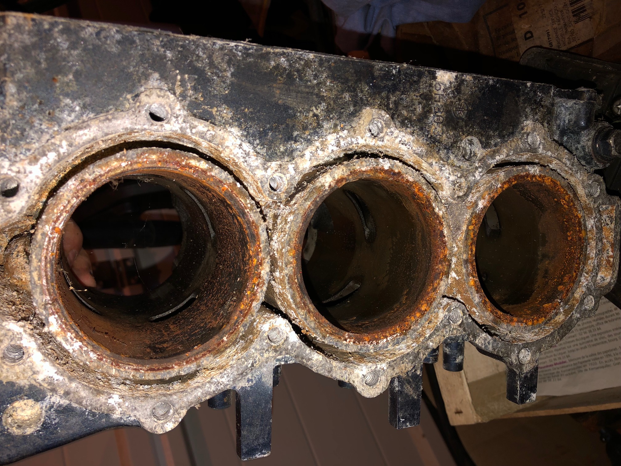

laisse tombe les chemise son toute rouiller tu va bouffer de la segmentation et un alesage plus piston €€€€€€€€€

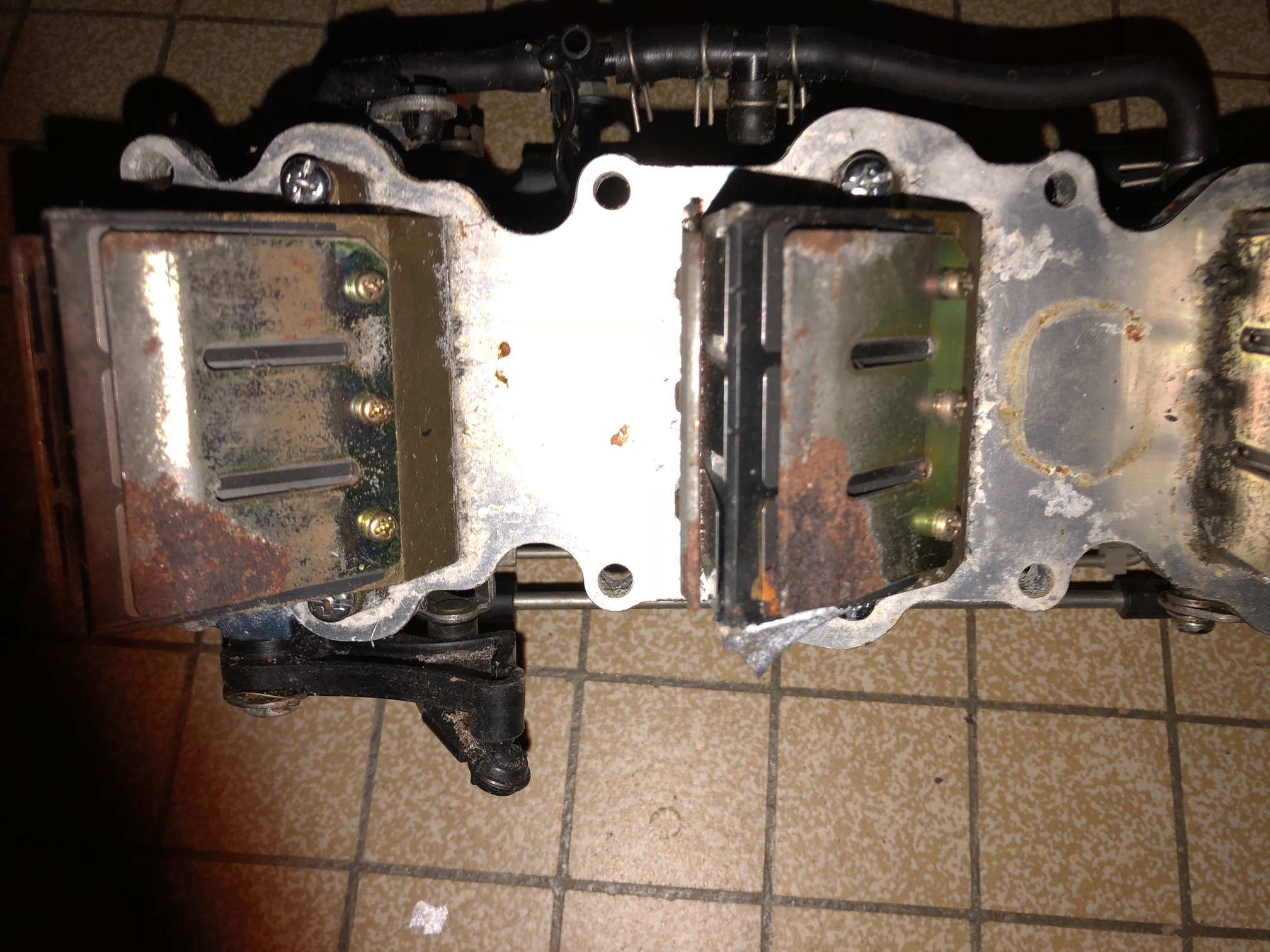

sa devrais faire avec du vinaigre blanc a bouillire dans une marmite tu en trouve chez E.lecler en bidon de 5 litre par contre les 3 clapets son mort tu en tira pas grans chose j'ai un vieux moteur mariner 40cv 2 cylindre 1 carbu en 2 temp sur une base yamaha il demarre nickel juste linverseur qui est gripé si je le vend 50€ sa serra bien!
