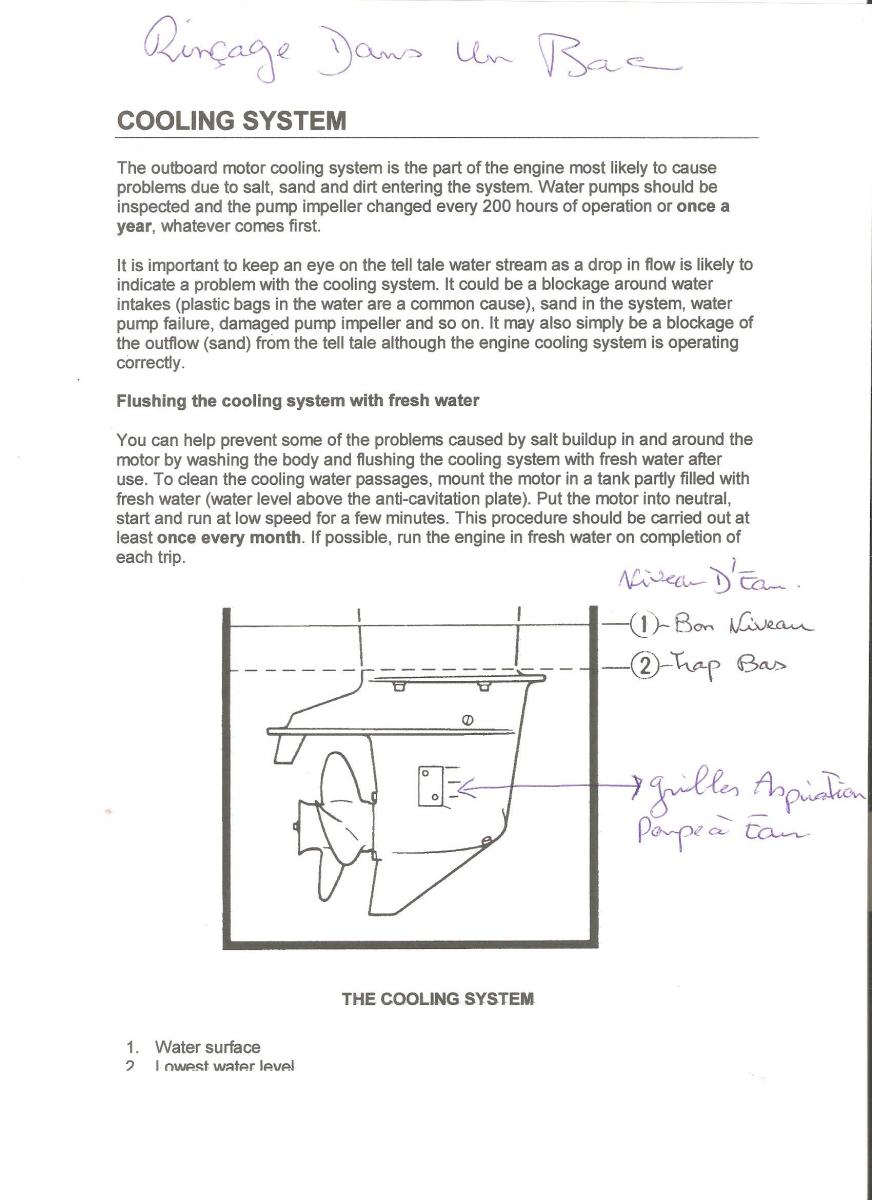

Bruno Mionnet a écrit :
Message par goby »
Si je met le pied  d elice dans un bac l eau ne sort pas par la pissette
Si je met des oreilles  de rinçage  l eau sort
                Hauteur d'eau  pour rinçage dans un Bac
