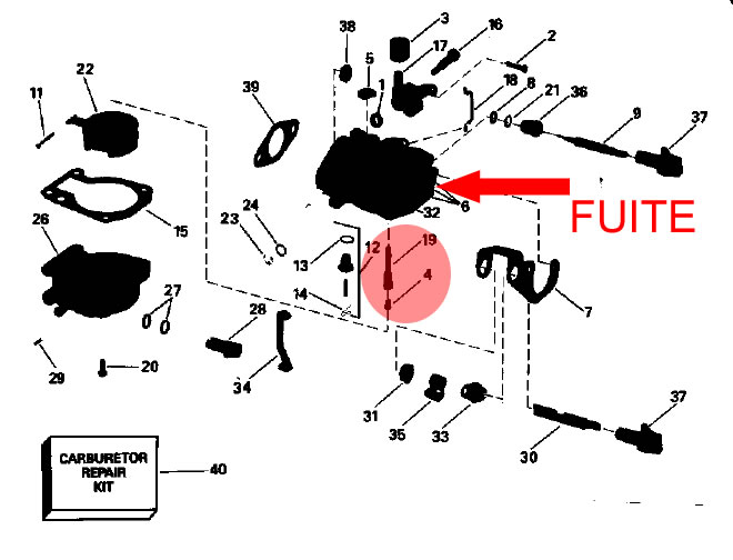

Bonjour a tous et a toutes et merci par avance pour votre aide.
J'ai un moteur de barque de la marque evinrude ,4 cv ,2 temps année 1990 , référence BE4RESR .
Mon problème est le suivant il fuit par la vis d air qui est dans l'axe du flotteur de la cuve cette vis ressort dans la partie cylindrique qui va soit au moteur soit au filtre .
Je précise que j ai changer tous les joint ainsi que le flotteur et le pointeau, le moteur fonctionne parfaitement a froid a chaud mais fuit dés que je le penche vers l'avant quand je le sort de l' eau même a l’arrêt sans que le moteur ne fonctionne.
J'ai tester le pointeau en soufflant il ferme très bien le soucis c'est la vis d'air qui va dans la cuve N 19 ET N 4 sa remonte dans la partie ou il y a les clapets accélérateur et starter cette partie est visser sur le n 39 et de l 'autre coter il y a le filtre a airMerci pour votre aide car je ne comprend pas pourquoi il fuit malgré beaucoup de recherche sur le net et plusieurs démontage remontage.
Je précise il démarre au quart de tour et tient bien le ralentit.bougie parfait état après plusieurs heures de navigation.

il est tout à fait normal que le carburateur fuit l'essence lorsqu'il n'est pas dans sa position normale de fonctionnement.
Avant de transporter votre moteur après utilisation, fermez le robinet d'essence et laissez le moteur tourner jusqu'a ce qu'il vide la cuve du carburateur.
Messages : 185
Ce moteur avait subi un
Ce moteur avait subi un rappel du constructeur avec changement du carbu à l'époque .
