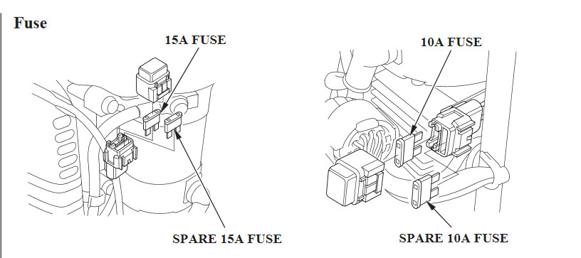

est il monté avec trim
perso je commencerais par vérifier les fusibles

auriez vous controlé les fusibles

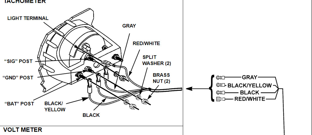

 les fils à controler sur votre compte tour (ne pas se fier au montage sur la photo),emplacement fusibles

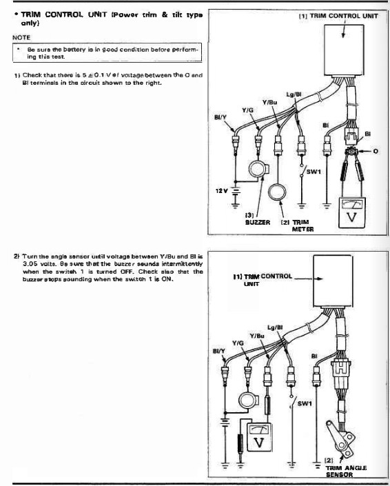

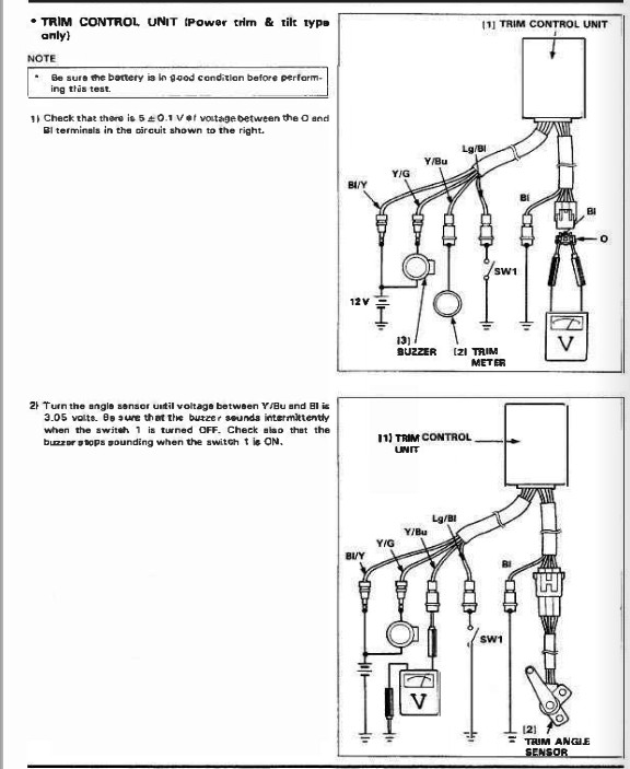

le shéma et également le control boitier trim
532-564.pdf
https://www.discount-marine.com/forum/images/post/comment/532-564.pdf

il s'agit très certainnement d'un problème du capteur de trim, petite pièce en plastique noir avec un ressort qui se situe à gauche du trim, faut relever le moteur pour l' apercevoir.
sinon pour le trouver suffit de suivre les fils qui sont à gauche (quand on regarde de derriere) qui sortent de la cuvette en dessous du bouton de relevage moteur sur le moteur.
solution :
changer le capteur mais chère pour l'utilité
debrancher les fils au niveau du cdi
ceci n' engendre aucune incidence sur la navigation.
bip discontinu ....... problème de capteur de trim .... le moteur fonctionne normalement
bip continu ........ voyant s' allume .... problème huile ou eau et le moteur se bride par sécurité
