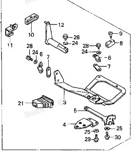

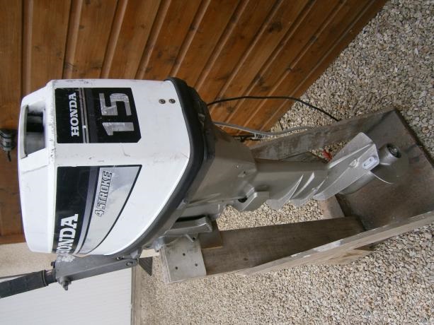

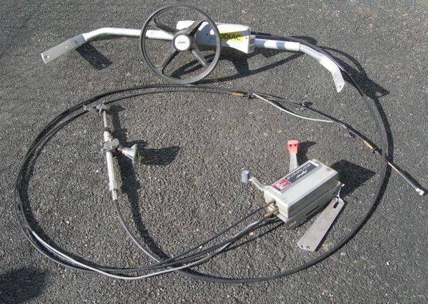

Je vous savoir si les commandes déportés qui sont sur la photos peuvent être compatible avec le moteur Honda en photo ou si je peux changé juste les câbles d'accélérateur

il vous faudra en plus un kit d adaption

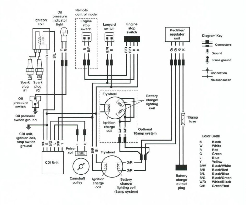

par contre je n arrive pas a voir si démarrage électrique
si oui il faudra également les sécuritées qui ne sont pas sur votre poignée
question si démarrage manuel comment ferais vous lors d un besoin d arret moteur
perso sur un johson j avais fixé sur la barre de la poignée un arret moteur
sur le shéma joint c est la partie lanyard switch qu il faudrait rallonger

ce sont des commandes evinrude/johnson, a mon avis incompatibles avec honda, dans ce cas il faut ou telecommande honda avec cables honda ou telecommande universelle et cables honda plus biensur le kit special honda commandes deportées.
