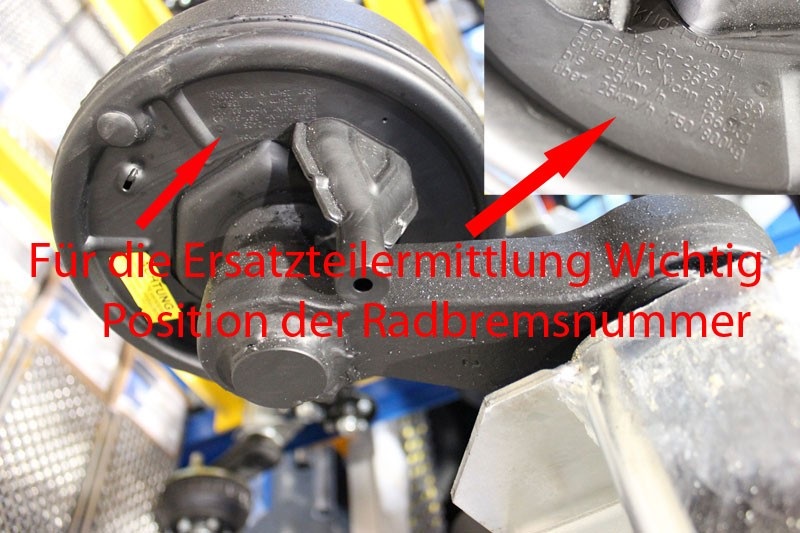

auriez vous la possibilitée de nous donner une références gravée sur le moyeux coté intérieur
parfois alko ou autre ect
l image n est q une indication d endroit
