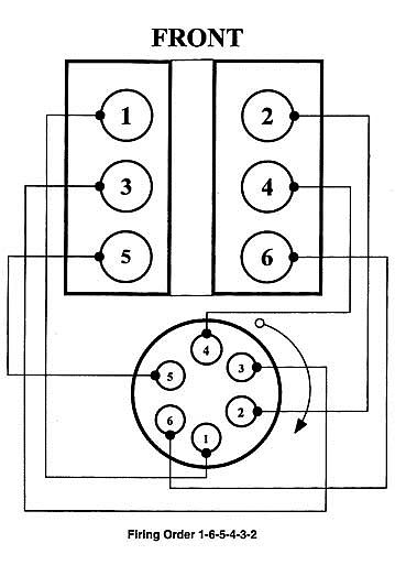

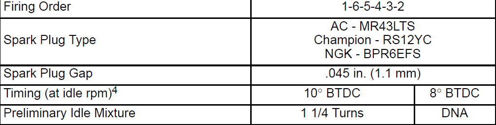

Bonsoir j'ai un petit problème avec un mercruiser 4.3L sortie d'un hivernage le moteur tourner nickel partie en mer une matinée le moteur et tombé en panne (ne démarre plus en N mais démarre la poignée accélérer puis cale direct quand on le met au point 0 avec ça gros retour de flamme) j'ai mis bougies neuve contrôle les fils de bougies si ils étaient pas oxyde ou coupé etc... démonté le carbu trace de rouille fond de cuve ainsi dans l'admission.... je vais le passé au bac ultrasons puis le remonter! Je me demande (vu les traces d'oxydation fond de cuve carbu et admission) si une soupape d'admission ne resterai pas bloqué.. le pourquoi du gros retour de flamme et ne démarre pas normalement à part en accélérer! Vous en pensez quoi ?? Tête delco oxydé? Ou comme j'ai dit problème de soupapes d'admission..? Merci pour votre réponse
