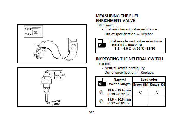

J'ai fais des test sur le CDI qui je pense sont corrects bien que j'ai un doute, d'après le document "CDI TROUBLESHOOTING" toute mes valeurs de résistance sont bien dans les fourchettes, excepté celles qui devraient être "OPEN" ou infinies...j'ai dans ce cas des valeurs de 5 à 6 M OHMs.
Néanmoins l'allumage des 4 bougies fonctionne et la cadence des étincelles parait cohérente.

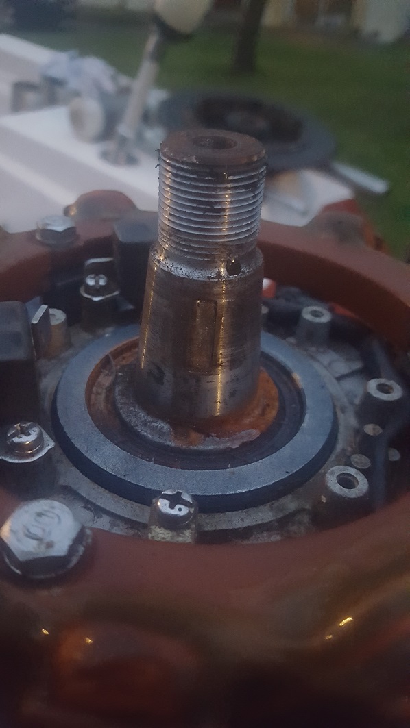

Bonsoir Messieurs,
Bonsoir Messieurs,
Le verdict est tombé,
Il s'agit bien de la clavette du volant moteur qui a cisaillée, d'ou un décallage de l'allumage, je pense que ce n'est pas d’aujourd’hui car les problème ont commencés l'année dernière avec des ratés d'allumage.
A mon avis je n'ais pas suffisamment serrer l'écrou du volant au remontage, d'ou le cisaillement, je tacherais de le serrer au couple cette fois ci.
