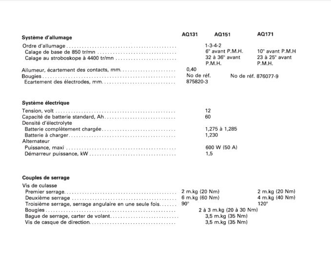

je recherche des infos pour le callage suite changement d 'allumeur  sur un aq 131  .a savoir point de callage avant PMH  car le moteur tourne très bien mais ne dépasse pas 4000 tours sachant qu' il peut atteindre les 4700 4800 tours . enfin quand le moteur est chaud il ne redemarre plus il faut attendre qu'il refroidissent un peu .si vous avez ces infos ou une revue technique se serai l'ideal car je n'ai rien trouvé sur le net .
En éspérant bon model
ci joint réglage demandé

merci je vois ça ce weekend
Message par lunapaty »
merci je vois ça ce weekend et je vous tiens au courant

merci le moteur tour au poil
