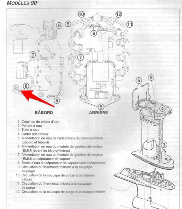

je vous met aussi le rapport d'hist du moteur, si ca peut vous aider :
boston13
Message par boston13 »
tout d'abord une bonne nouvelle, votre moteur est de 2003 donc construit par BRP, ce qui élimine beaucoup de risque de casse.
D'après le rapport, qui date de 2013 si l'ordinateur depuis lequel il a été extrait est à la bonne date, la température de l'EMM a été excessive à 264 heures et avant, dépassant les 100°.
Vous comprendrez aisément que cela n'est pas normal, elle doit être dans les 40°.
Vous trouverez dans la pièce jointe, le schéma du circuit de réfrigération passant au travers de l'EMM, puis se dirigeant vers le séparateur de vapeur puis sortant dans la bas du bloc moteur sur bâbord (signalé par la flèche rouge)
En résumé:
vérification du libre passage d'eau dans le l'EMM, dans le séparateur de vapeur et à la sortie en bas du bloc. Déconnectez les tuyaux et soufflez dedans, l'air doit passer librement. Je soupçonne une restriction au niveau de la sortie d'eau citée précédemment.
