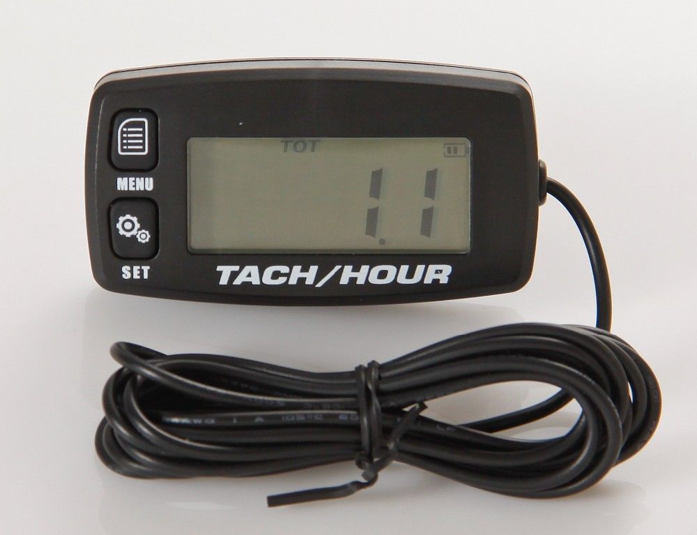

Bonjour Yves,
je reviens vers toi, pour l'installation du compte tours.
Sur tes conseils, j'ai acheté le même compe tours que le tiens, mais j'aurais une question pour le branchement.
Le câble noir de l'appareil contient deux petits fils : positif rouge et négatif noir.
Est-ce qu'il faut brancher les deux fils autour de la bobine ou bien brancher le fil noir sur la masse et le fil rouge autour de la bobine.
Merci pour ton aide.
Amicalement
Pierre
Amicalement
Pierre
montage compe tours
Merci Yves,
J'ai compris, la documentation n'était pas assez explicite.
Demain je ferai mon montage comme tu me l'indique.
Voici ce que j'ai acheté.
Merci e,ncore.
Pierre
Merci e,ncore.
Pierre

bonsoir pierrre,
bonsoir pierrre,
pas de soucis, en le branchant comme convenu ça vas fonctionner !
par contre le fil risque de ne pas être assez long pour aller de ton tableau de bord à la bobine d'allumage (en tout cas j'ai eu ce problème) mais tu peux sans soucis rallonger le cable des quelques décimêtres nécessaires avec un cable ellectrique en cuivre de même diamètre doudser proprement.
bonne installation et tient moi au courant !
yves

Bonjour Yves,
C'est fait, le compte tours est monté, j'ai un peu galéré pour passer le câble, mais avec de la patience on y arrive.
J'ai bien suivi tes conseils, en rallongeant le fil jusqu'à la bobine. 5 ou 6 tours puis strappé sur le fil... et tout fontionne parfaitement.
Caractéristiques de l'appareil
- Affiche le temps total de fonctionnement du moteur
- Affiche le nombre d’heures depuis la dernière révision avec une alerte sur le compteur
- Affichage du tour par minute
- Imperméable à l'eau
- rétroéclairage sur compteur pendant que le moteur tourne (photo ci-jointe).
D'autre part le pompe à eau a été remplacée, et c'est bien la précédente qui avait fait fondre le fusible.
Merci pour tes conseils, et je me permettrais en cas de besoin de te solliciter.
Bon week-end.
Amicalement
Pierre
Bon week-end.
Amicalement
Pierre
