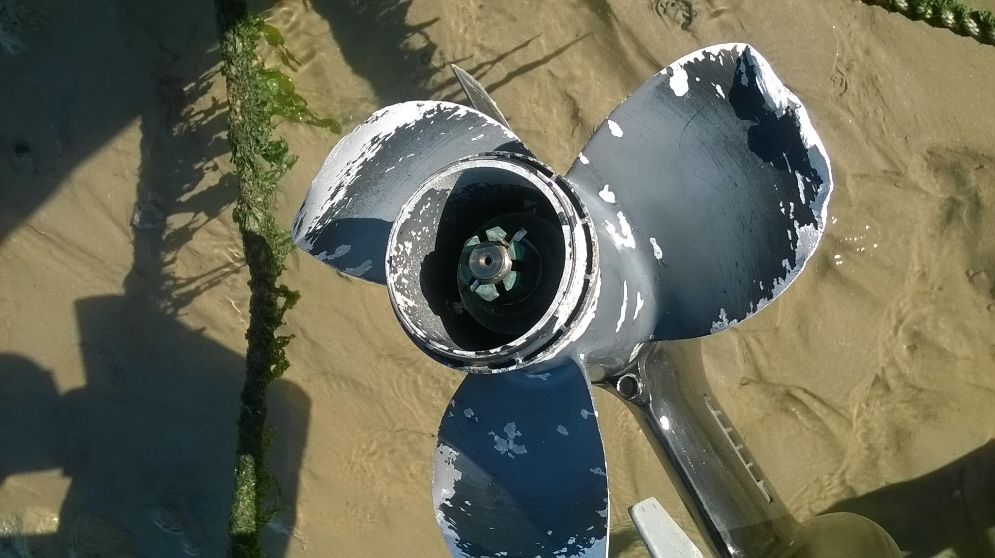

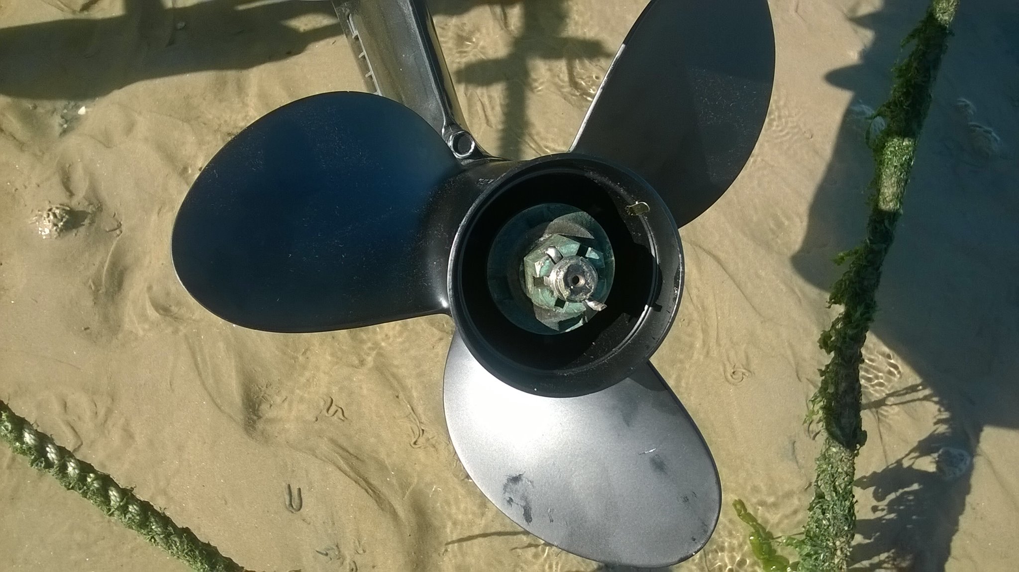

bonjours, j ai un soucis j avait une hélice qui montait a 6100 tours pour une vitesse de 22 noeuds sur un flyer500 avec un moteur suzuki de 50cv 4 T ,j ai talonné une roche celle ci est abimé mais rien n est noté sur l hélice après renseignement on ma conseillé de prendre une 11*6x14 .Une fois installé j ai essayer le bateau et celui ci mon a 4100 tours manette a fond pour 9 noeuds gros décalage par rapport a l autre hélice , ma carene est un peu sale mais vraiment pas trop d après vous quelle hélice faudrait t il que je prenne pour dejauger assez rapidement et avoir une conso moindre , merci a vous .
Salut King ! à mon avis vu le
Salut King ! à mon avis vu le poids de ton bateau, une 14 est certainement trop importante, si tu peux faire des essais ce serait de voir avec une 13 ou une 11. Ton bateau serait plus nerveux, plus maniable en manoeuvres et surtout tu déjaugerais plus vite.

goby seul sur le bateau,sur
goby seul sur le bateau,sur l ancien hélice rien de marquer ,j ai regarder dans tous les sens l hélice et demander a un de mes gendre de regarder aussi et rien de rien , abimé je suis revenu avec a 5500 tours ne voulant pas allez a fond , la avec l hélice neuve a 4100 je vait remettre l hélice abimé pour savoir a combien je monte et si cela monte en tour et vitesse je descendrait de pas d hélice , je pense que cela serait la meilleur des choses
Vu l'état de ton ancienne
Vu l'état de ton ancienne hélice ne navigue plus avec ,ni pour test puisque de toute façon tu avais indiqué
qu'avec ton ancienne hélice "" je presume en bon ""état tu étais à 6100T
Et de plus tu vas abimer la pignonerie de ton embase car l'hélice doit etre déséquilibrée
ton moteur doit pouvoir tourner au maxi à 6500T
donc déja il te manquait 400T et vu ta configuration moteur / coque il ne faut pas les perdre
Ce n'est pas la vitesse qu'il faut controler mais le régime du Moteur

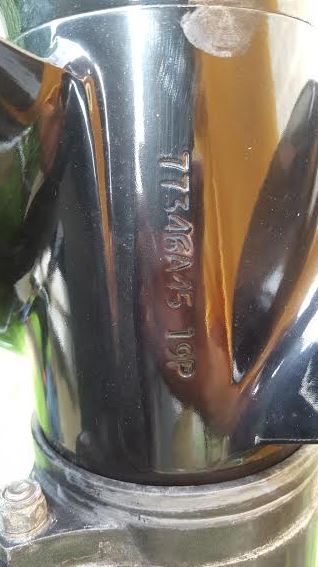

Tiens tant qu on parle d
Tiens tant qu on parle d Helice voici ce qu il est indique sur la mienne... voir photo.
Moi j ai le probleme inverse le constructeur preconise 5250tr/min et j en prend 5600 avec dejaugeage instantane.
Que me conseillez-vous? Rester tel quel et limiter mon regime moteur avec ma commande de gaz ou de changer d helice?

Ton hélice a un Pas de 19" tu dis etre en sur régime de 350T mais n'as tu pas un limiteur de Sur régime sur ton moteur ??
En principe le systeme est fiable
Sauf si comme exemple les yam 2 temps 50 et 60 sont donnés pour 5500T et le 70 à 6000T mais les 3 ont le meme CDI en origine donc le limiteur coupe à 6000T dans les 3 versions
Tu es en Sur régime seulement au déjaugeage et ou aussi en pointe ??
Car il peut arriver d'etre en Sur régime dans les 1eres secondes du déjaugeage et ensuite le régime baisse
dés que les pales ont accrochés pour remonter ensuite
j'ai souvent Constaté que lorsque l'on est en Sur Régime dans les tours maxi ,
au moment du déjaugeage pendant un court moment l'hélice cavite
Bien sur tout dépend du nombre de tours Supérieur
J'ai constaté cela pour 400 T en Plus sur le régime maxi
En fait on croit déjauger plus vite car il y a une montée en régime plus rapide mais ce n'est pas toujours le cas car l'hélice patine au déjaugeage donc perte de temps d'accroche
