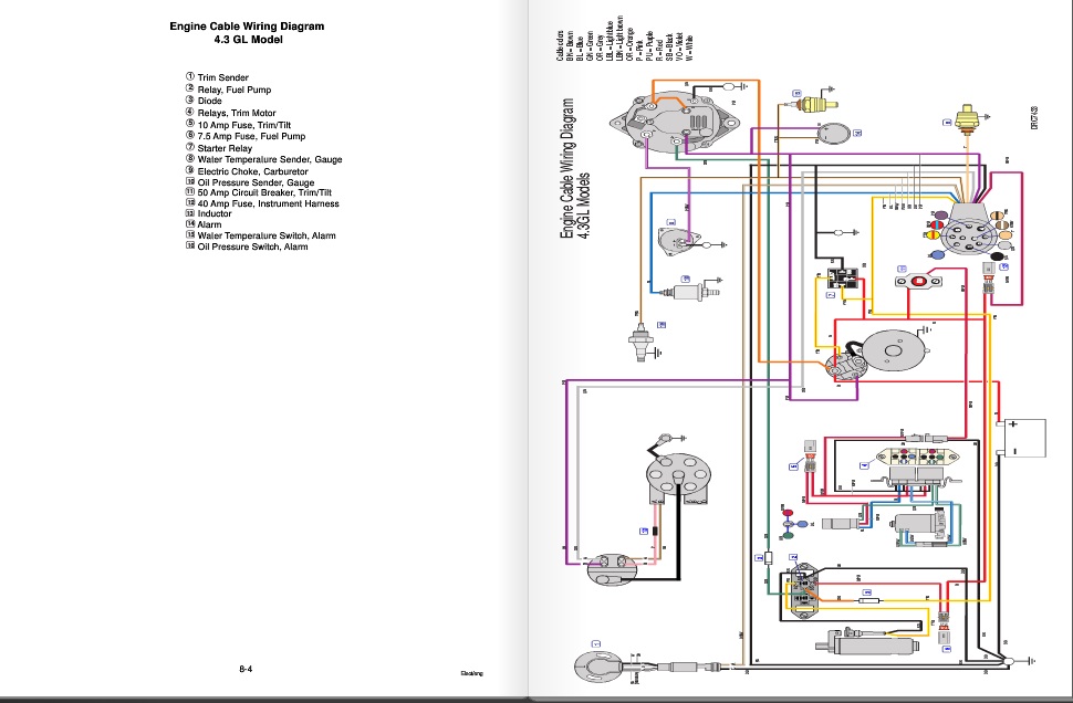

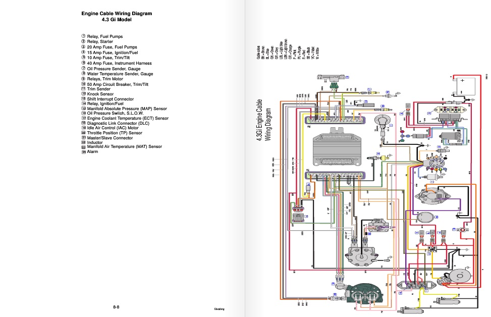

bonsoir les amis j'ai deux moteurs volvo penta 4.3 GL , et j'ai un soucis assez complexe sur un , je vous details un peut tout ...
quand je tourne la clef de contact du moteur tribord , aucun instrument n'est eclairé et le voltmètre fonctionne pas . parcontre quand j'essai de demarrer le demarreur fonctionne bien, le moteur demarre mais cale aussitot comme si je coupais le contact . j'ai un gros disjoncteur 50 ma sur le devant du moteur ou il y a deux bornes dont une ou le trim est branché dessus. j'ai sorti le trim et l'ai mis sur la borne 1 pour shunter et la ca marcher (instrumentations eclairée , moteur qui demarre et tien, voltmetre qui fonction au 1er cran du contacteur a clef ) sauf le trim on entandait juste les relais claqué . j'ai démonté le disjoncteur de l'autre moteur et j'ai inversé les deux donc , et la les deux moteurs marche , tout est ok : trim , instrumentations etc ... et juste avant de partir du bateau je re essaye et la toujours sur le meme moteur ca re déconne a nouveau ! moteur qui demarre et cale aussitot , plus de lumiere sur les instruments au 1er tour de clef , le voltmetre qui marche pas et donc juste le demarreur qui tourne quand j'essaye de demarrer!!! j'ai donc re essayer a shunter et la meme comme ca rien qui marche!!!! je me suis fait gagner par la nuit et j'ai donc stopé la ! mais la franchement je patoge c'est a ne plus rien y comprendre!!! qui peut m'aider svp car en plus je dois sortir samedi pour l'anniversaire du grand frere ;-(
Gos problème électrique qui peut m'aider ??
je vous mets quelques schémas
