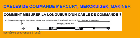

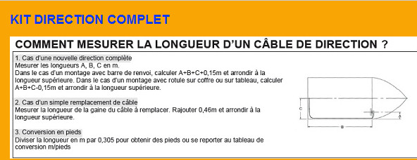

merci de nous donner le model de bateau (consol ou sans) et si possible une photo du moteur
pour adapter des commandes a distance
il vous faudrait
boitier de commande pour cable d accélérateur
un volant, cable direction ,parfois il faut barre de renvoi
cable d accélérateur changement de vitesse , adaptateur sur le moteur
a placer dans boitier de commande sécurité anti démarrage lorsque le moteur est en prise
pour tout ces éléments bien prendre l année et model du moteur
