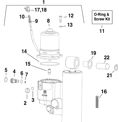

Le gros bouchon  N° 2  c'est
Message par goby »
Le gros bouchon  N° 2  c'est pour le remplissahe huile de  TRIM, tu dois avoir la meme chose sur ton TRIM,
 consulte ta DOC utilisateur  , c'est indiqué dessus
 oui tu peux rajouter de l'huile en attendant la réparation ,
 Mais s'il rentre de l'eau de mer dans le TRIM vaut mieux pas attendre  pour réparer  !!!!!!!!!!!!!!!!!

Le remplissage se fait par le
Message par boston13 »
Le remplissage se fait par le bouchon n 2 sur l'éclaté alors que le moteur est relevé au maximum.
Le niveau est bon lorsque l'huile arrive au bord du trou. Recommencer l'opération plusieur fois afin d'avoir la bonne quantité d'huile.

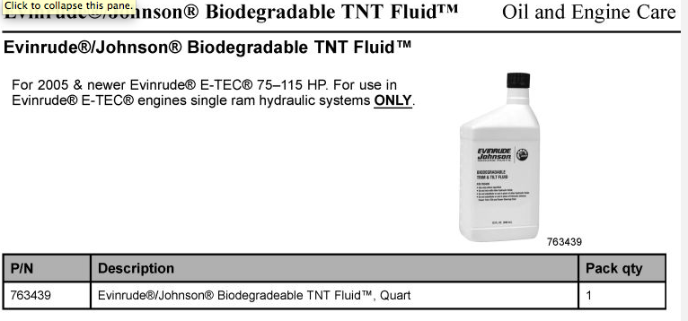

Ce systeme requière impérativent de l'huile spéciale car les joints seront attaqués par de l'huile non spécifique, les problèmes de fuites de ce verin sont peut être dû à l'utilisation de mauvaise huile.
L'huile a utiliser est de l'Evinrude 763439
