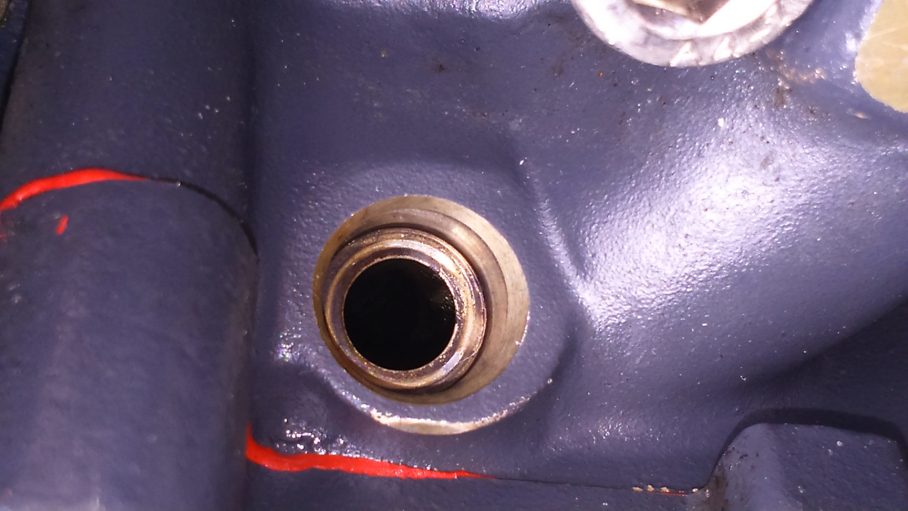

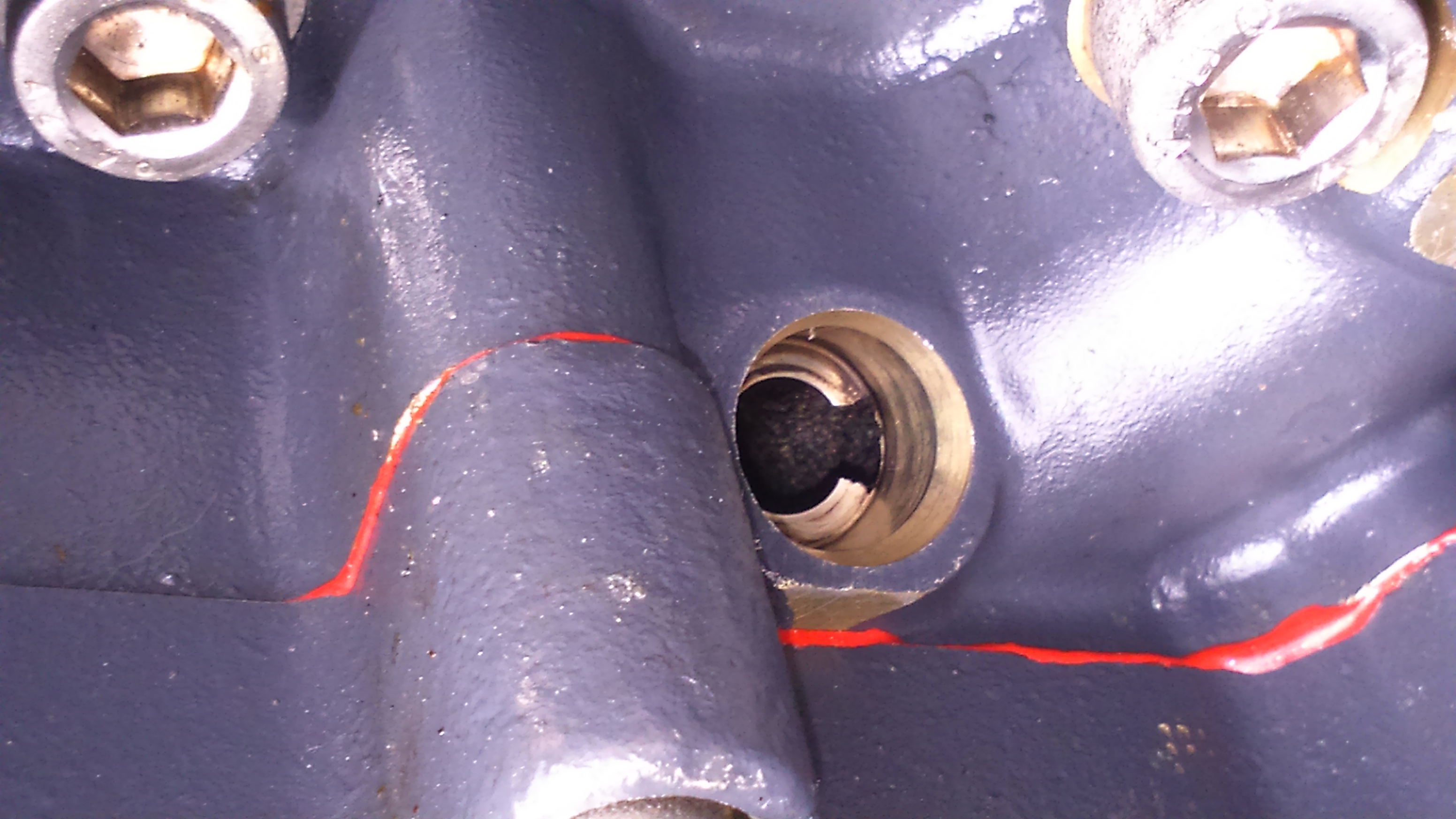

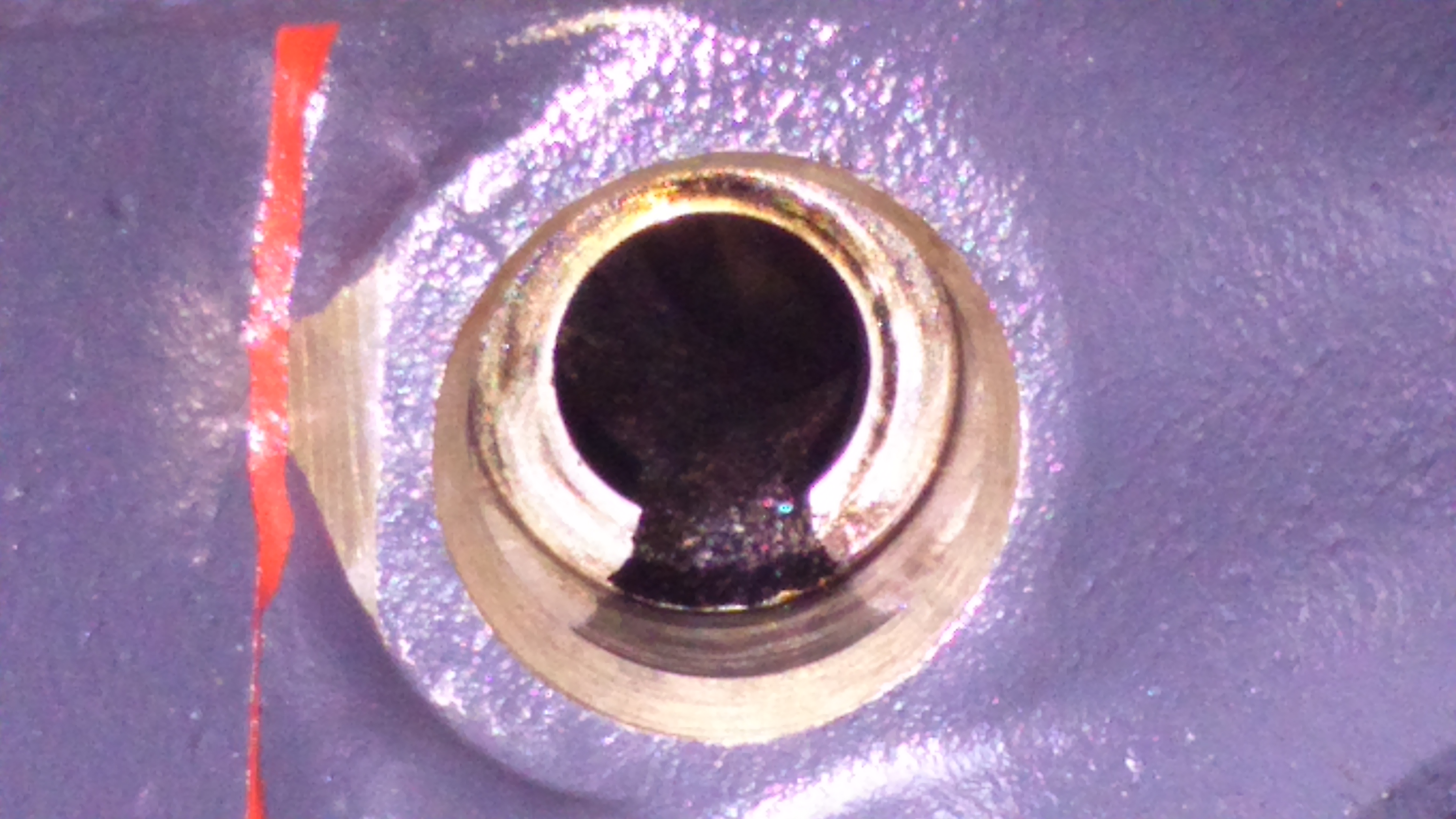

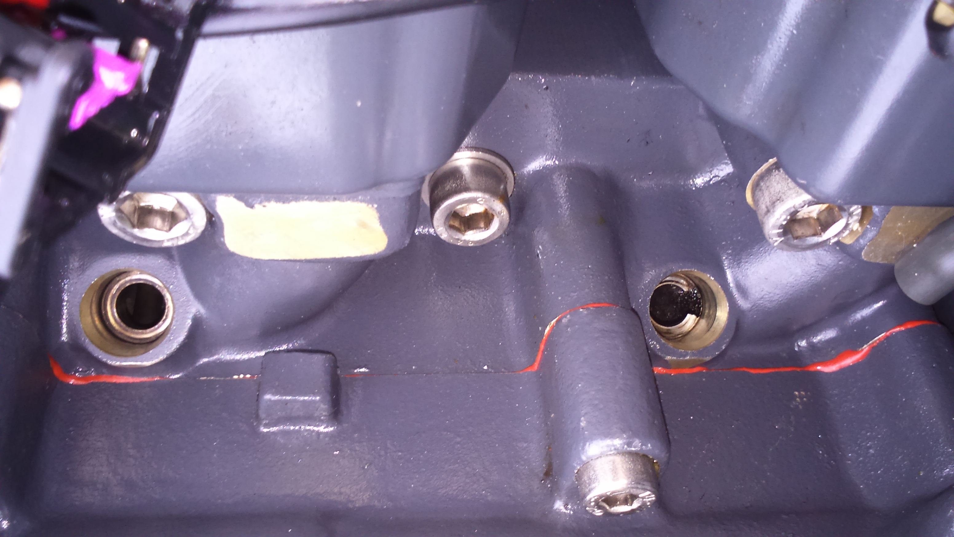

Bonsoir à tous
En démontant ma rampe pour changer les injecteurs je me suis aperçu qu'il manquer un morceaux de porté sur celui du bas je vous envoie des photos pour avoir un aperçu
Merci à ceux qui pourront m'aider

Message par goby »
Et oui t'as pas le choix  faut l'amener dans un  Atelier spécialisé dans ce genre de réparation
 Tournage:Fraisage rectification  cela se répare  bien comme les sieges de soupape
 mais le prix est assez élevé

Démontage de culasse oblige
Message par Slider 81 »
Mais peut on réparer avec un collematage
Ou avec une pâte à froid aluminium
Le morceaux est minime environ 5 mn

Après des essais plus de peur
Après des essais plus de peur que de mal !!!!
La porté d'injecteur ne fait pas gage d'étanchéité est c'est bien le joint torique
de l'injecteur qui fait foi !!!! Si cela vous arrive un jour vous serez peut-être rassurer que ce n'est rien de grave !!!

bonjour slider81 il serait
bonjour slider81 il serait plus judicieux de créer un post a ton problemeImage
si non soit c'est une bague en laiston donc remplacable mais question ou est passé le morceau
soit c'est le siege sur la culasse et la t'es dans la................................. avoir
apres que est ton moteur l'annee la cylindré tant de question ouil faut des reponse pour voir si c'est reparable et pourquoi as tu enlever tes injecteurs? prise d'air ratatouillage?

bonsoir le moteur est un bull
bonsoir le moteur est un bull shark 2 temps injection de 2006 j'ai demonter les injecteurs apres le verdict de tudy marine pres de concarneau qui a constater que les injecteurs etait a changer,j'ai redemarrer le moteur est pas de mauvaise surprise pour le morceau soi disant tomber dans la culasse ! je voudrais savoir comment cette bague peut etre changé je supose qu'il faut faut demonter la culasse mais ou ce procurer cette fameuse bague en laiton !!! merci

Message par cedriccup »
Sencer  faire rire non mais vu que je me suis retrouvé à lire deux post identique ca ma fait bizarre mais bon revenons à ton moteur.
Pour savoir si ça ce remplace il faudrait soit avoir un vue éclatée soit avoir l’avis d’un mécano Selva ou bien regarder sur un autre porte injecteur et essayé d’en déterminé si la pièce est réparable ou pas.
si l’étanchéité est bien assuré par le joint torique de l'injecteur. ça devrai peut être suffire! met nous une photo de l'injecteur.
