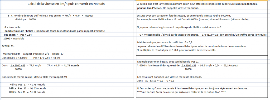

   ce n'est pas parceque tu aurras la bonne hélice adaptée à ton  moteur et poids du  bateau que tu atteindras les  20 noeuds  mais tu auras le meilleur rendement si aussi la hauteur de pose du  moteur est correct ,
   Voici un calcul théorique pour connaitre  à un poil prés la vitesse de son  bateau , par rapport au régime maxi  , au pas de l'hélice ,et au rapport d'embase,
 j'ai souvent fait le calcul et ça  tombe trés prés   des indications  du GPS
 et ne dites pas tout dépend du  poids du bateau car suivant le poids du bateau le pas de l'hélice doit  etre différend. !!!!!!!!!!

 Pour le calcul de la vitesse ils ne demandent rien sur  le poids du  bateau  car le calcul est  aussi  basé sur  le Régime du  moteur,
 Donc si pas la bonne hélice  =   Sous régime   ou  Sur  Régime   = vittesse moindre
 Donc un  meme moteur avec meme hélice   si  posé sur un bateau  de  250kg  ou  500kg  le régime moteur sera différent   donc aussi  la vitesse sera différente
 les  2 conditions pour la vittesse sont  le pas et  le régime moteur
 Un pas plus fort est  mieux pour la vitesse  à condition de pouvoir toujours atteindre le régime maxi du  moteur

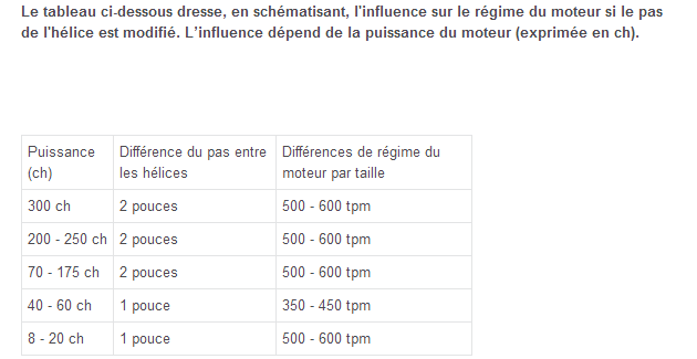

mais en hors bord l'idéal  est de connaitre le  diametre  +  le pas  et le  régime maxi actuel de ton  moteur   et à partir de cela  tester  une autre hélice  ,
  voici un tableau   qui aide pour remplacer son hélice suivant le régime du  moteur ,mais ce n'est que théorique ,
 déja faut trouver la bonne hauteur  de pose du  moteur , ensuite tester le régime maxi ,
positionner  la plaque ventilation   de 2 à  5  cm sous le  V de la coque   c'était il y a 40 ans
 maintenant le classique c'est la plaque  dans l'alignement du fond de la coque  ( le  V  )
mais environ  2  cm au dessus  ça passe trés bien   comme sur mon B2 marine l'hélice travail  mieux prend mieux ces tours  et est  moins perturbée
