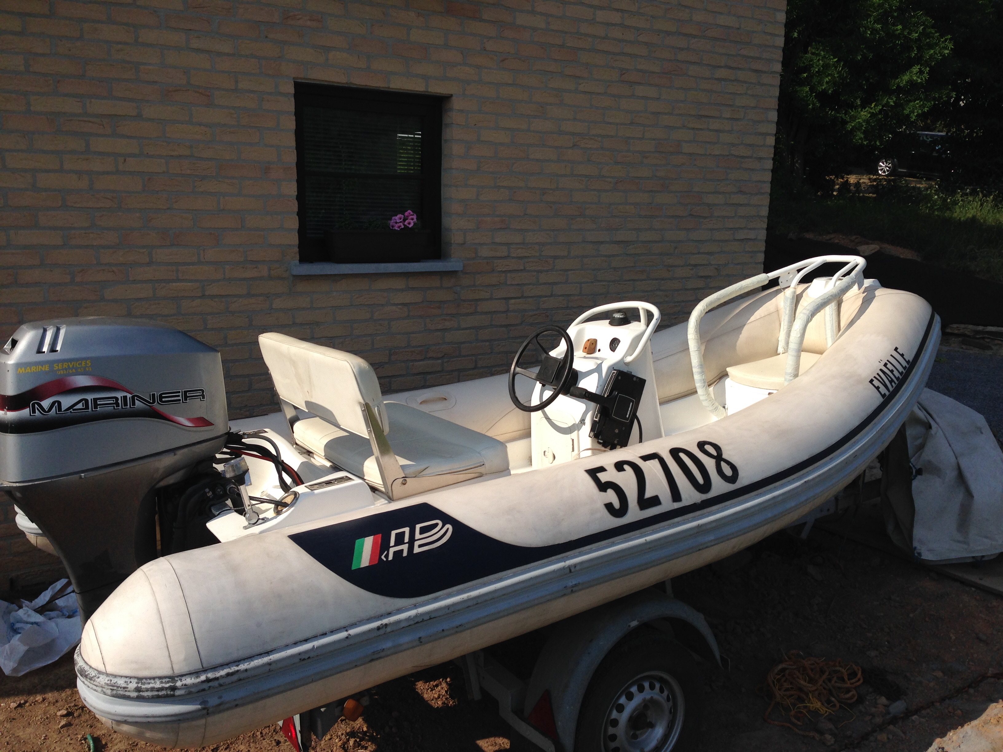

voila une photo de l ensemble
Message par Stephaneczcz »
voila une photo de l ensemble et de la coque, mais ca ce sera pour l hiver, j aurai besoin de conseil sur la methode et les produits a utiliser... Et aussi de l huile de coude,
