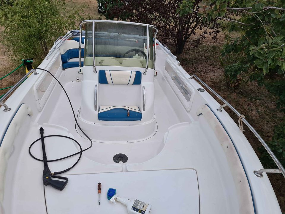

Je viens d'acquérir un open de marque Ranieri qui n'a pas navigué depuis 2 ans et je doit vidanger l'essence qui ce trouve à l'intérieur du réservoir inox, mais le problème c'est qu'il n'est pas accessible à part tout démonté  vu qu'il ce trouve dessous le poste de pilotage, donc si quelqu'un avez une bonne idée ce serais vraiment génial, pas la même occasion je recherche une documentation de ce bateau à tout hasard, le bateau c'est un Ranieri Patheinder  de 5,60m.
Grand merci et vive le forum.

Pourquoi ne pas utiliser une pompe électrique spéciale essence branchée sur le tuyau d'alimentation ?
Peut être  qu, il en restera un peu mais avec le remplissage du reservoir et un traitement il ne devrait pas y avoir de problème.
S' il n' y en a pas beaucoups la poire d' amorçage du moteur derait peut être  suffir.

bonjour ,je vidange regulierement mon reservoir et ceux de mes amis par une pompe de gavage du style .mercedes ou peugeot ect. Je la branche sur une batterie.pompe de gavage que l'on trouve à la casse ou bien neuve chez aliexpress
