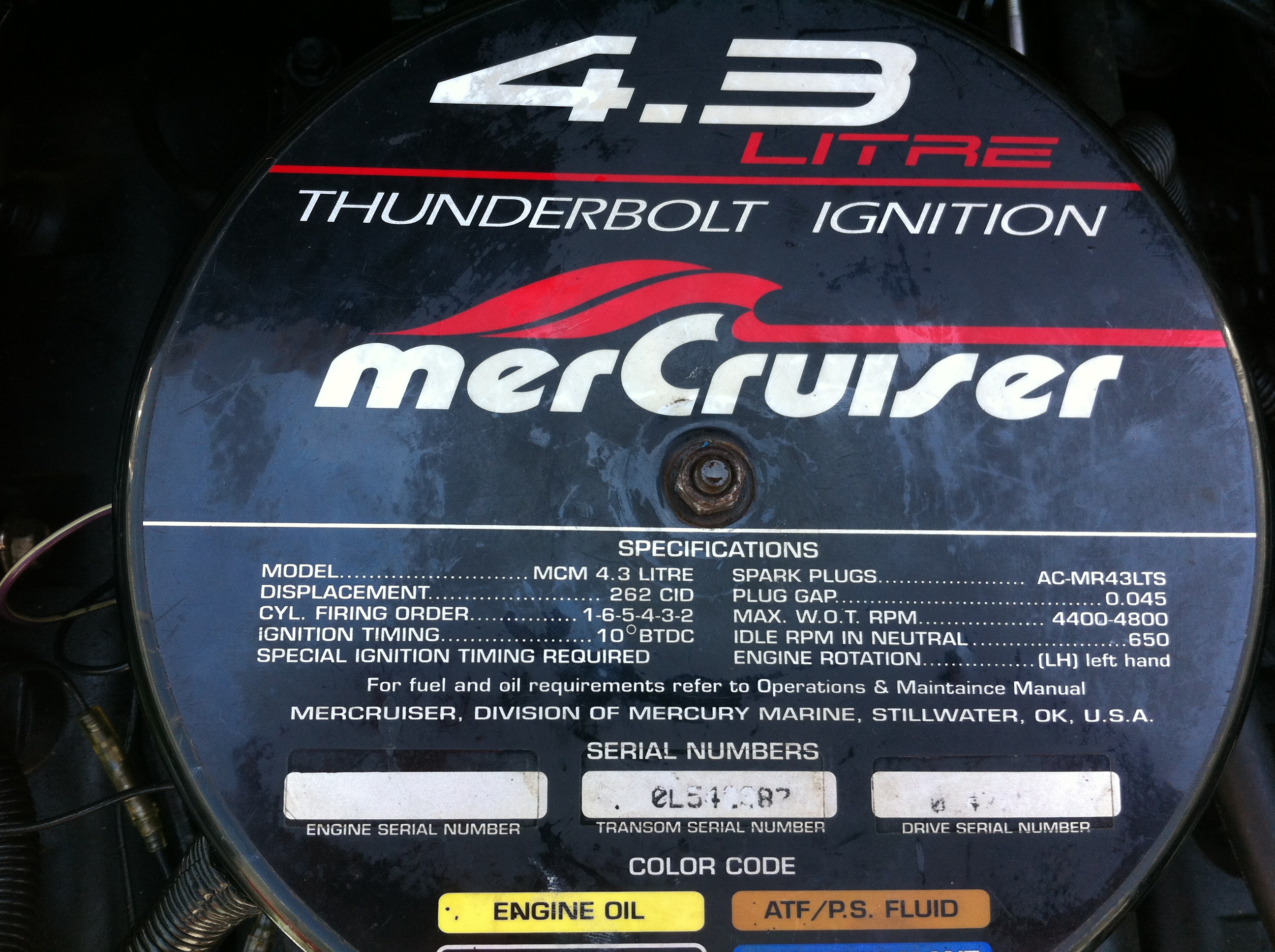

J'ai un probleme sur on v6 mercruiser .
Le moteur demarre bien tourne tres bien mais dés que je l'accelere en charge , disont 3000t/mn il part dejauge puis se coupe et retombe au ralentit au bout de 30s 1 mn .
Je me demande donc vers quoi me tourner le plus logiquement
bougies , bobinne , tete de delco ou probeleme de carbu .
Il ne me semble pas que le probleme vienne purement du moteur ou de la transmission puisque il tourne bien au ralentit , en acceleration point mort et jusqua 1800 t/mn en charge .
Ha depuis ce probleme il fait un peu d'autoallumage quand je le coupe mais rien de grave .
Et si quelqu'un pouvait e dire quel modele de moteur je possede exactement se serait sympa et plus facile pour moi , pour trouver pieces et shemea
Merci d'avance pour vos conseil eclairé .
