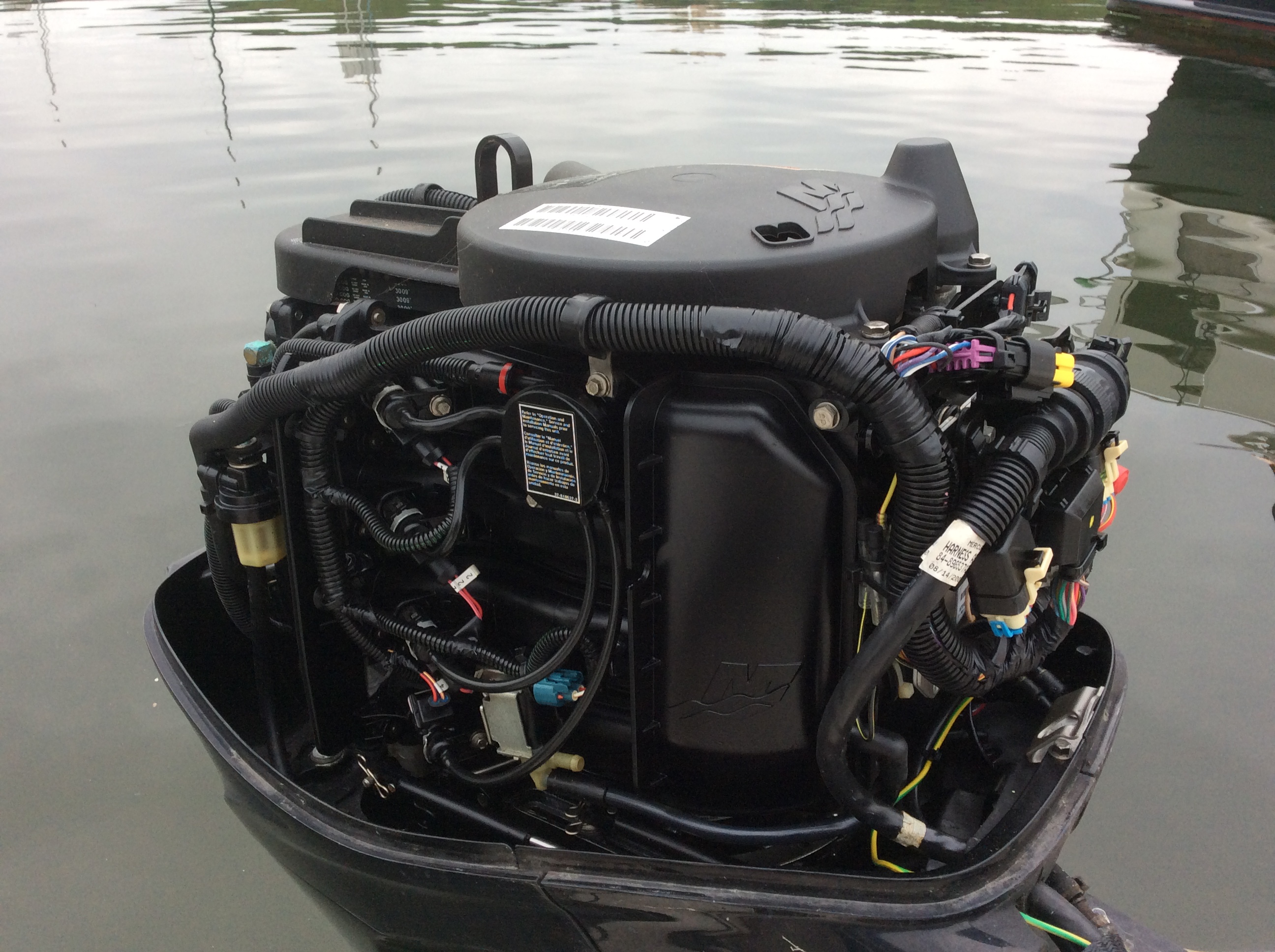

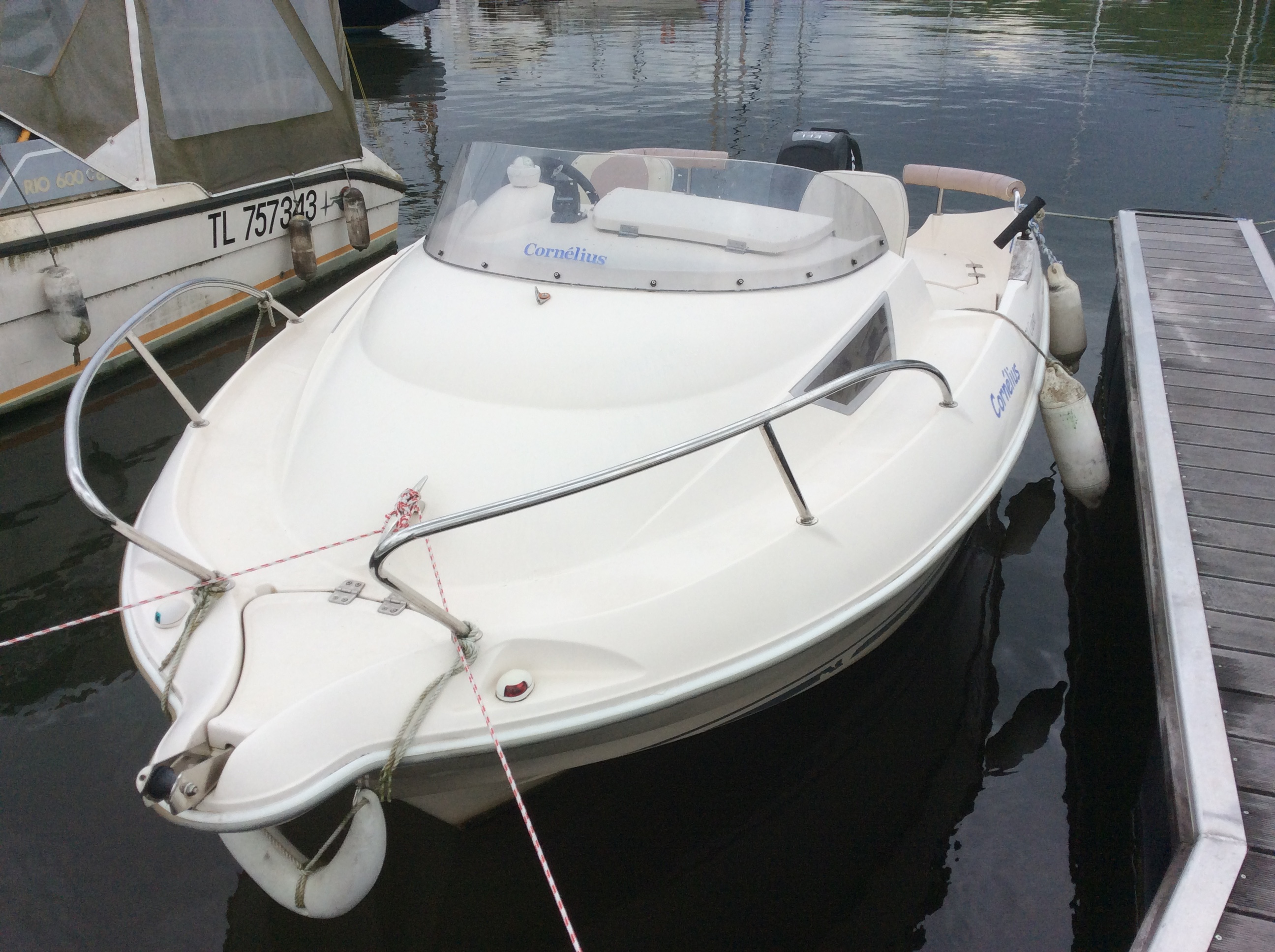

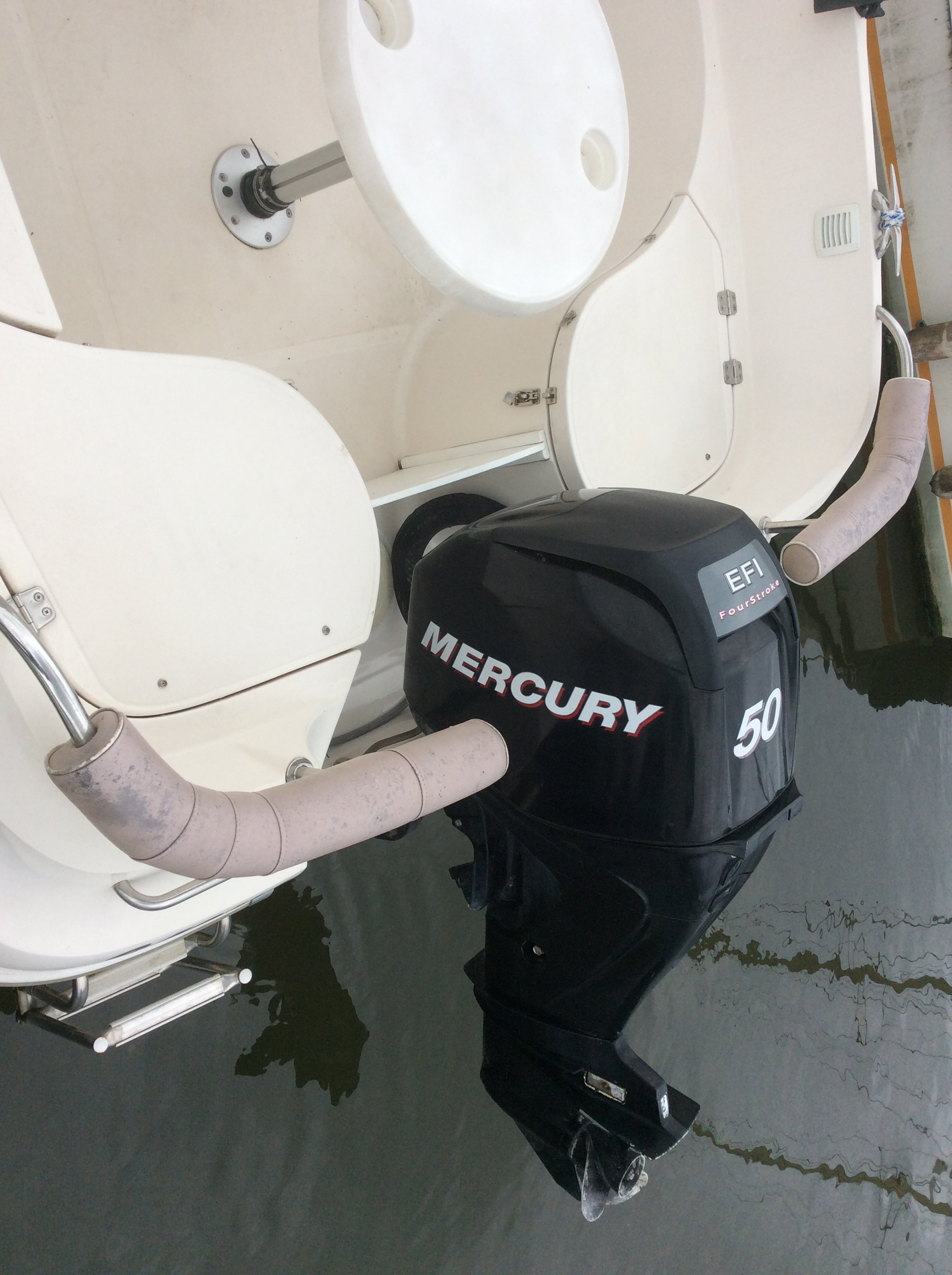

Nouveau sur le forum, je souhaiterais avoir un avis sur une offre de bateau qui m'intéresse, à savoir un QS 470Cruiser motorisé MERCURY 50CV injection EFI de 2009, ayant environ 120h au compteur, et qui a navigué essentiellement en eau douce sur le port de ROUEN. Ce qui m'inquiète c'est que le moteur n'a pas eu d'entretien, notamment pas de vidange moteur ni embase depuis au moins 2 ans....... Pouvez vous me donner un avis sur le risuqe à acheter ce bateau....? La courroie est d'origine et doit être remplacée, mais ça, c'est normal, je vais la changer. Je m'interroge également sur la durée de vie des anodes en eau douce sur ce moteur....?

Est-ce une place à l'eau permanente ou une place à sec avec mise à l'eau à chaque sortie?

Regarde bien ton hélice ,elle semblerait avoir flirté avec des rochers ?

pour ma part , une réflexion  ...
Tu dis qu' il n"a pas eu de révision depuis au moins DEUX ans ,
mais le moteur semble avoir SIX ans  ...
Aurais-tu des infos sur les premières 4 années ?
d' autre part , si c' est un moteur EFI ? il devrait y avoir
une prise diagnostic qui te permettrait en y branchant une "valise"
( en fait , un pc portable ) de connaitre un peu plus d' historique ....
c' est toujours intéressant d' en savoir un peu plus
pour un achat d' occase  .... Image
Message par barbe bleu »
après 120 heures en 6 ans ça fait du 20 heures par saison...Donc pour ce qui est d'une grosse révision??Image ....
je ne connais pas les préconisations pour ce moteur, mais à part avoir sauté les vidanges annuelle qui je pense doivent être de 100 heures ou une fois l'an...tu peux déjà te dire que tu en es quitte pour une grosse révision (toutes les vidanges, filtres, bougies etc...) turbine de pompe et voir la courroie distrib (si ce moteur en est pouvu, même si le nombre d'heures n'est pas atteint...).
Après ski wake a aussi raison, un p'tit coup de valise qui va bien peut toujours t'en apprendre un peu plus sur les plages de régimes d'utilisation, les coups de sur-régime, les alarmes éventuelles enregistrées?, etc...
Après toujours pareil...à quel tarif? quels accessoires compris? etc... car quelques annonces similaires à différents tarif (par exemple: du 2010 à 40h entretenu par professionels à 8900€...mais bon on en revient à l'entretien par rapport au nombre d'heures...)

En fait, je suis en négociation de chez moi en Vendée avec un vendeur qui est à Rouen (500Kms), et je n'ai donc pas encore vu le bateau..... Je le découvrirai visuellement la semaine prochaine si je vais à Rouen pour finaliser....
Ce bateau a toujours été au ponton au port de Rouen, et n'est jamais sorti de l'eau, tout au moins depuis la date d'achat par le proprio actuel en Août 2013, et qui me confirme n'avoir fait aucun entretien sur ce bateau, et il n'a pas l'air de s'être inquiété de se qui avait été fait avant qu'il ne l'achète..... Il me dit interroger en début de semaine l'ancien proprio qui a un bateau près de son ponton.......
