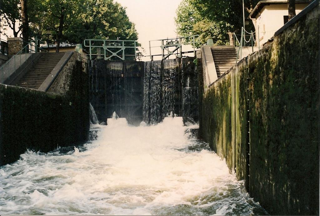

PS en pièce jointe quelques remous pendant un passage d'écluse à Paris. Comme quoi le fluvial n'est aps toujours aussi tranquile qu'il y parait.

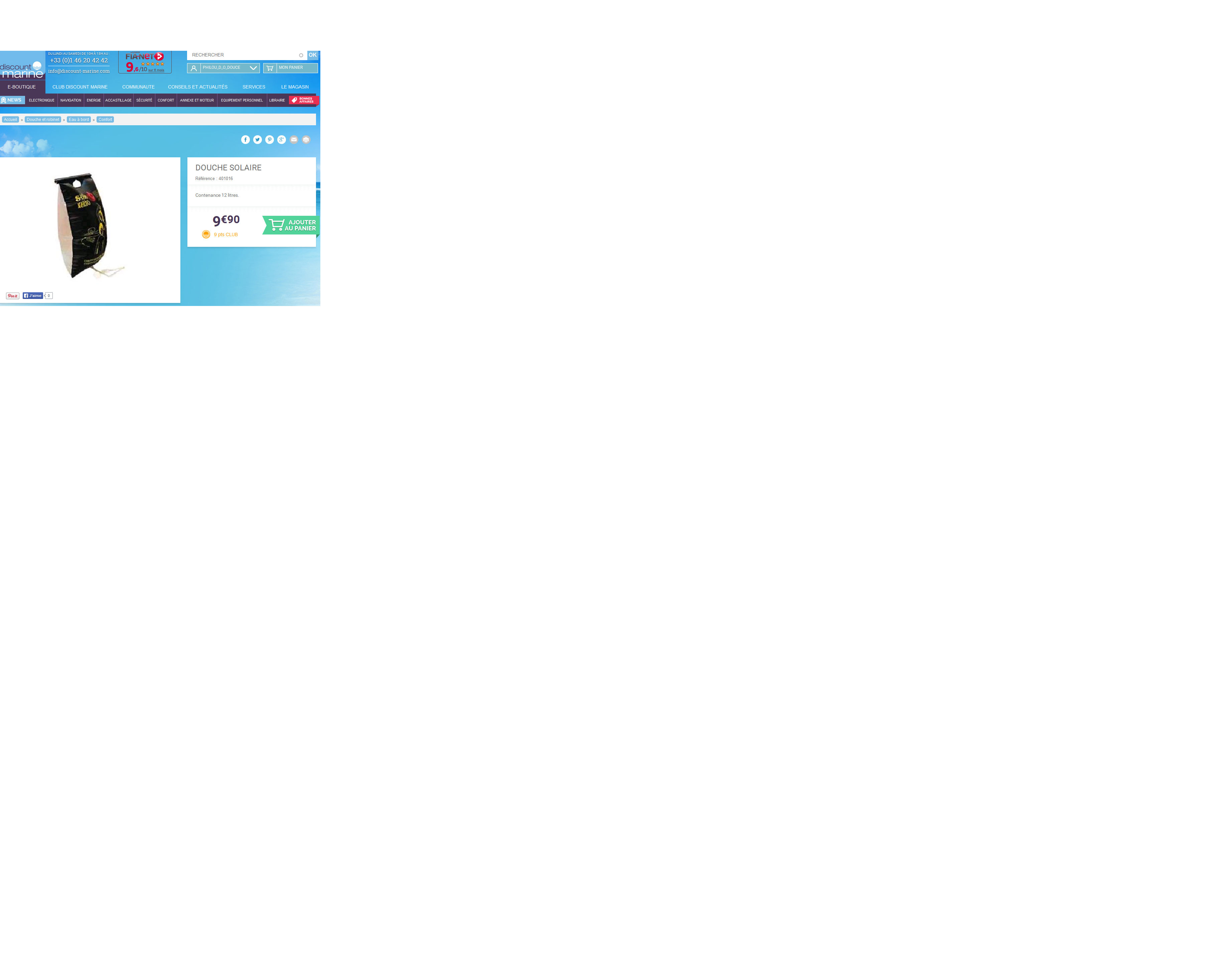

La douche solaire et un réservoir souple d'une douzaine de litres, noir d'un côté et transparent de l'autre que tu laisses chauffer en l'exposant au soleil. Elles sont en vente chez notre hébergeur favori (cf. doc. Joint).
