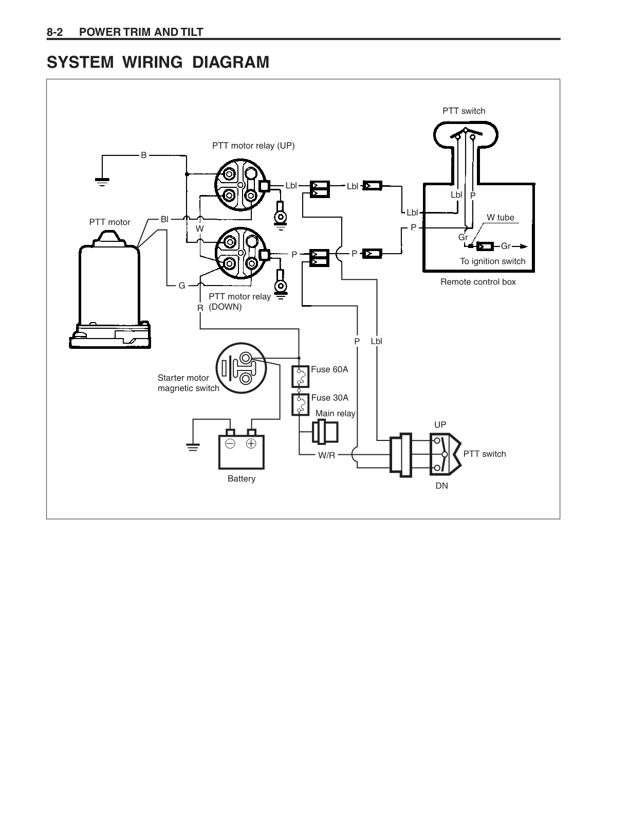

J ai un probleme avec mon trim,en fait je suis tombe en panne plus moyen de demmarer.
je pensais avoir un probleme de batterie, donc je l ai changé et le moteur demmara.
Mais mon trim ne fonctionne que tres peu,et avec de l aide (soulever et tirer dessus)
J ai desseré la vis de decompression et il est descendu avec le bouton du trim.
Mais il ne veut plus remonter
C est arrive subitement,en voulant demmarer comme batterie dechargé.
Je n ai pas vue de fuite au verin
Voila

regardez également vos connections venant du trim
et celle de la batterie
auriez vous controlé le niveau du trim
comme précisé ci dessous

Merci MJACQUEShttp://wene38
Merci MJACQUEShttp://wene38.free.fr/Marine%20Bricolages/ZAR/Moteur/Suzuki_%20Outboard_Service_Manual_DF90_100_115_140.pdf
J arrivepas a ouvrir ta doc mais j ai ça a partir de la page 8
Merci encore
