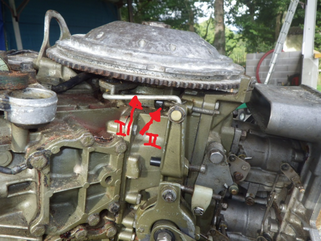

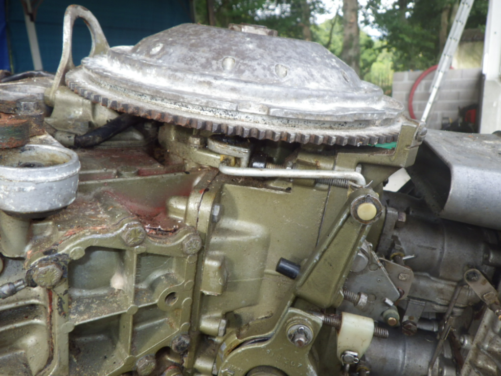

Autrement photos avec levier variation avance allumage
I = levier
II = butée
Je n'ai pas cherché d' explications sur le fait d'avoir modifié la position de ce levier et d'etre passé de 2 à 4 cylindres, mais aprés cette modif il a toujours fonctionné correctement.

Sur ce moteur le trigger est aussi couplé à l'ouverture des papillons (gaz).
cela m'a donné envie de redémarrer ce moteur qui n'a pas été en mer depuis plus de 15ans.

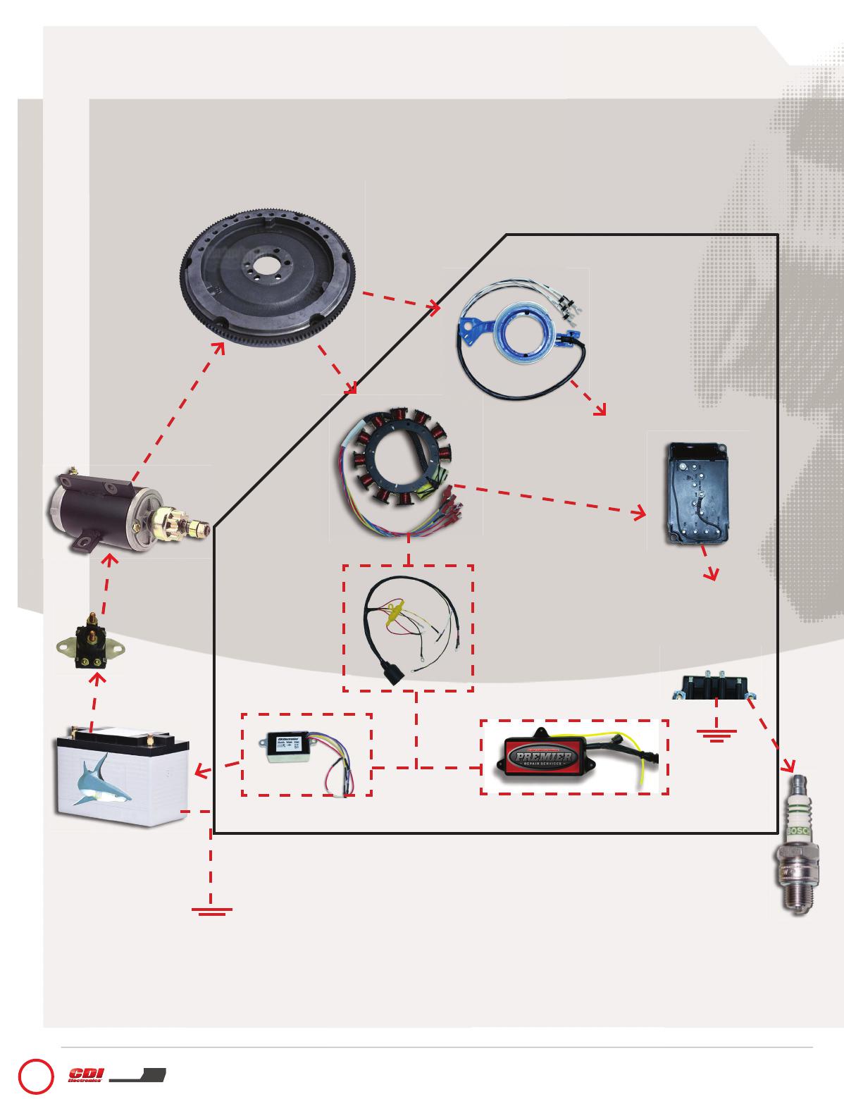

 Comprendre le circuit
Message par goby »
 Comprendre le circuit allumage hors bord
http://www.marineengine.com/parts/cdi-electronics-outboard-parts/page138.html

Bonsoir, merci Goby pour ces
Message par Bat91 »
Bonsoir, merci Goby pour ces docs qui sont très intéressante, au moins même si je ne répare pas mon moteur j'en ai appris pas mal sur les moteurs hors-bords.
J’avoue que je suis devenu un peu pessimiste.
J’ai fait des test comme c'était indiqué sur la doc que tu m'as envoyé sur les possible problème que l'on pouvait rencontrer avec l'allumage johnson, à savoir j'ai inversé les deux files brun jaunes qui parte du sensor et qui entre dans le powerpack, et ils disaient dans la doc si le problème reste le même cela voulait dire que le stator et ok.
J’ai ensuite démonté une bobine sur un cylindre qui ne marchait pas et je l'ai échangé avec un qui fonctionne sans résultat.
