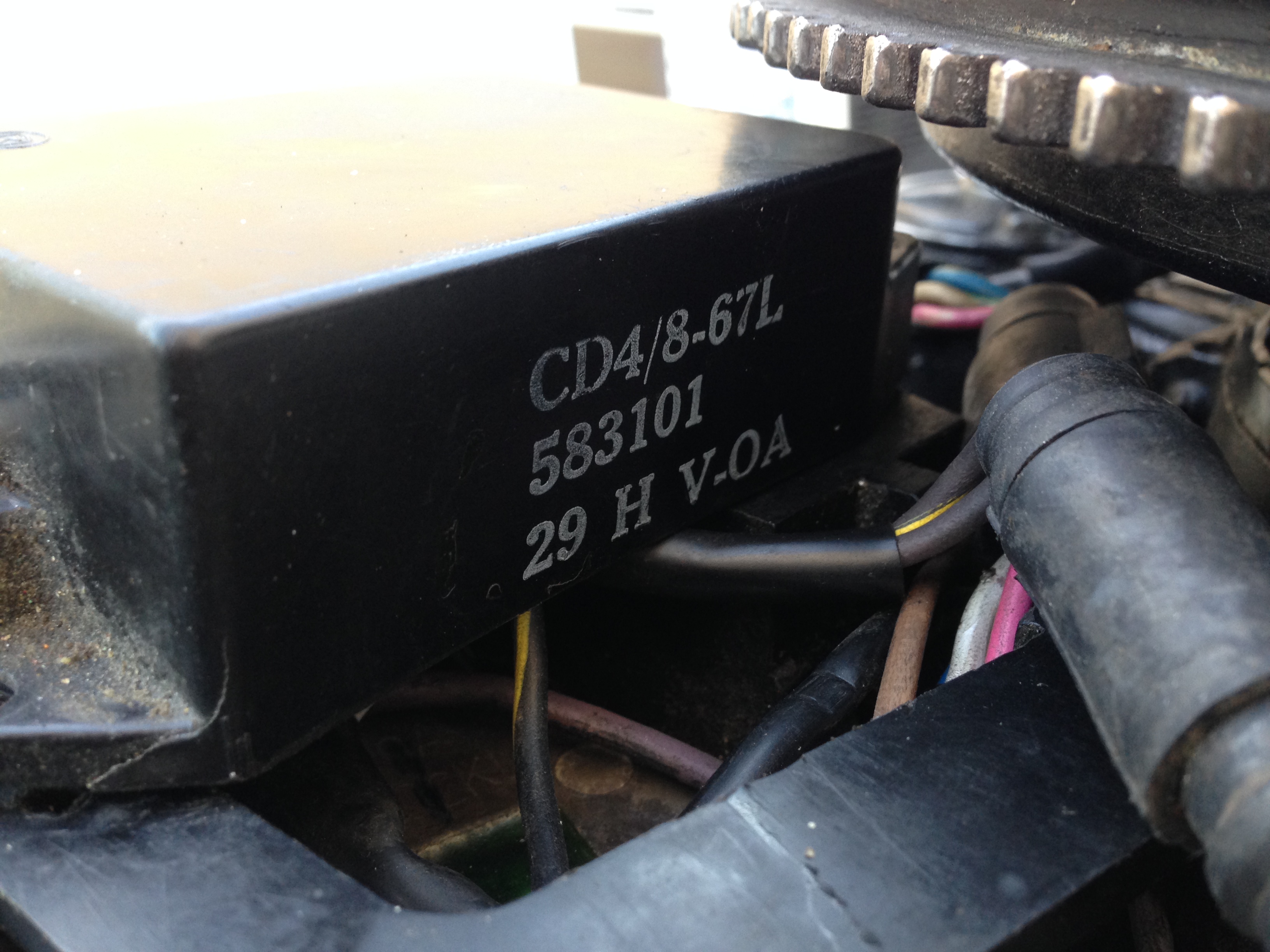

hier j'ai mesuré avec l'ohmetre les resistance des bobines du stator avec les fils qui en sortent.
donc il y a 5 fils d'un coté et 4 de l'autre.
on a comparé les valeurs avec celle de la doc et elle sont bonnes.
je pense donc que je vais changer dans un premier temps le powerpack (cdi).
tu crois que je peux le commander sur le site que tu m'as envoyé?
le problème c'est qu'il y a ecrit powerpack0581404 et sur le mien c'est 583101 je me demande si c'est le même...

c'est compatible:
Message par jean-mi »
c'est compatible:
Manufacturer: CDI Electronics
300 HP Johnson/Evinrude 1986-87 models.
Replaces: 581404, 582262, 583037, 583041, 583101, 583102, 583103, 583336, 763797
122 dollars en neuf
http://shop.tsmperformance.net/Power-Pack-Johnson-Evinrude-88-300hp-1985-1988-Replaces581404-TS-113-3101.htm

Bonsoir Oyster je comprends
Message par Bat91 »
Bonsoir Oyster je comprends ce que tu veux dire mais 122 dollars c'est pas si couteux par rapport au prix d'un 115 ch neuf !!! et puis les la physique ne trompe pas normalement une tension est une tension et une resistance aussi... apres on croise les doigts

merci beaucoup Jean mi mais
Message par Bat91 »
merci beaucoup Jean mi mais si la photo du cdi sur le site est la bonne ca ne ressemble pas au mien, j'ai une cosse normalement de deux file qui apportent le courant, et une autre prise avec cinq fils et je ne les vois sur la photo.

parfois la photo  n'est pas
Message par goby »
parfois la photo  n'est pas vraiment  idem  au  materiel vendu
 et parfois  modif fils et branchements  dans ce cas une  doc est  fournie comme c'est le cas  voir les liens  que  j''indique en bas de cette page
   Consulte bien cette doc  de CDI Electronique  c'est un Fabricant  USA trés connu ,et  il y a de bonnes Infos  pour ton Moteur  concernant les controles à effectuer
http://www.cdielectronics.com/wp-content/uploads/2013/02/CDI%20Troubleshooting%20Guide%20-%202012.pdf
 Pour ton  moteur  il y a  2 CDI possible  :
 Le 113-2125  en  35 amperes  Il n' a pas le limiteur de Sur régime  ( modele compétition pour bloc moteur travaillé)
Johnson / Evinrude Outboard Power Pack; 4 Cylinder; No RPM Limit; The Orange Ignition Coil Wires plug into a harness coming from the ignition coils.
http://www.cdielectronics.com/product/ignition-packs/johnson-evinrude-power-pack-113-2125-replaces-581805-582125-582454-18-5759-9-25000/
 Voici pour son installation
http://www.cdielectronics.com/wp-content/uploads/2013/09/IS-113-2125.pdf
 Et le  113 -3101   qui  lui  limite le régime
Johnson / Evinrude Outboard Power Pack; 4/8 Cylinder; *6700 RPM Limit.; Ignition Coil Wire Lengths Orange/Blue 19
http://www.cdielectronics.com/product/ignition-packs/johnson-evinrude-power-pack-113-3101-replaces-581404-582262-583037-583041-583101-583102-583103-583336-763797-18-5892-9-25023/
 Voici pour son Installation
http://www.cdielectronics.com/wp-content/uploads/2013/09/IS-113-3101.pdf
 les Liens
http://www.cdielectronics.com/results/?b=Johnson%20Evinrude&y=1987&h=120&p=Ignition%20Packs
