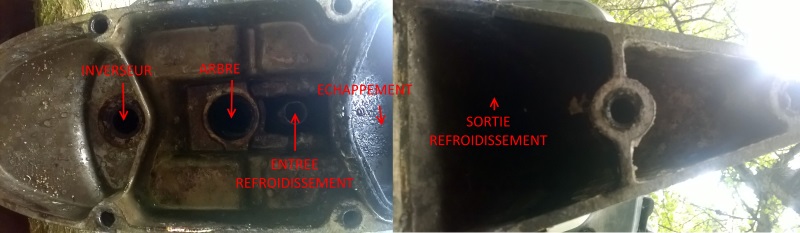

Je sais, je n'avance pas bien vite. Mais j'ai une question technique.
J'ai remis le moteur en route mais aucun refroidissement. Ayant un doute sur la turbine, j'ai démonté l'embase pour vérifier l'état de celle-ci. RAS. Les joints un peu secs mais rien de catastophique. Mais maintenent que c'est démonté, tout les joints vont être changé.
Par contre, lorsque l'alimente l'entrée du refroidissement en direct avec un jet d'eau, rien ne ressort, pourtant, il y a un bon volume qui rentre mais au bout d'un moment, ça bloque... avez-vous une idée de l'endroit ou il y aurait un bouchon... du circuit que doit faire l'eau... est-ce que je me trompe sur le parcourt (voir photo)
Merci,

 Tres bonne coque
C'est quoi la marque , puissance  , année du moteur,

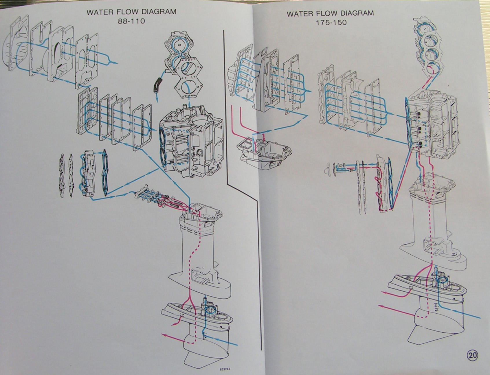

meme si les thermostats sont bloqués fermés  l'eau doit ressortir  par la pissette et par l'hélice ,mais la culasse ne sera pas refroidie ,
Une fois l'embase enlevée as tu branché un tuyau d'eau sur le tube d'eau qui rentre dans la pompe à  eau et enlevé les thermostats pour controler si l'eau ressort bien par l'orifice des thermostats ,
 peut etre un  bouchon de sel /tartre en haut du tube de remonté d'eau sur le départ du circuit de refroidissement
je vous mets un manuel utilisateur de l époque
et le passage théorique du refroidissement
