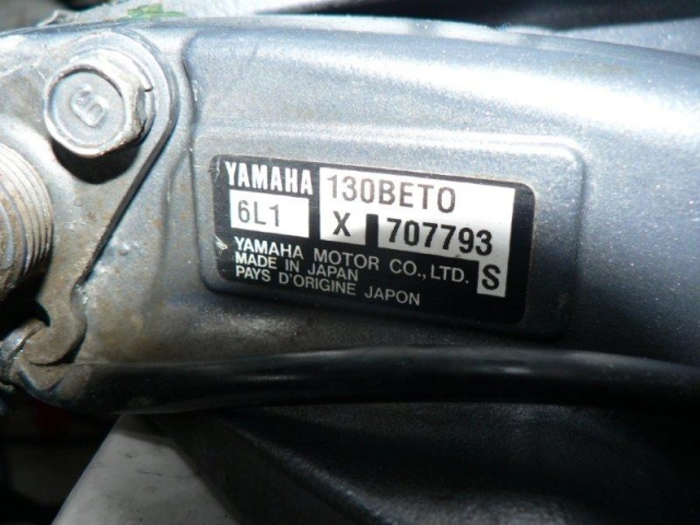

là c'est la lettre S
et moteur assemblé au Japon

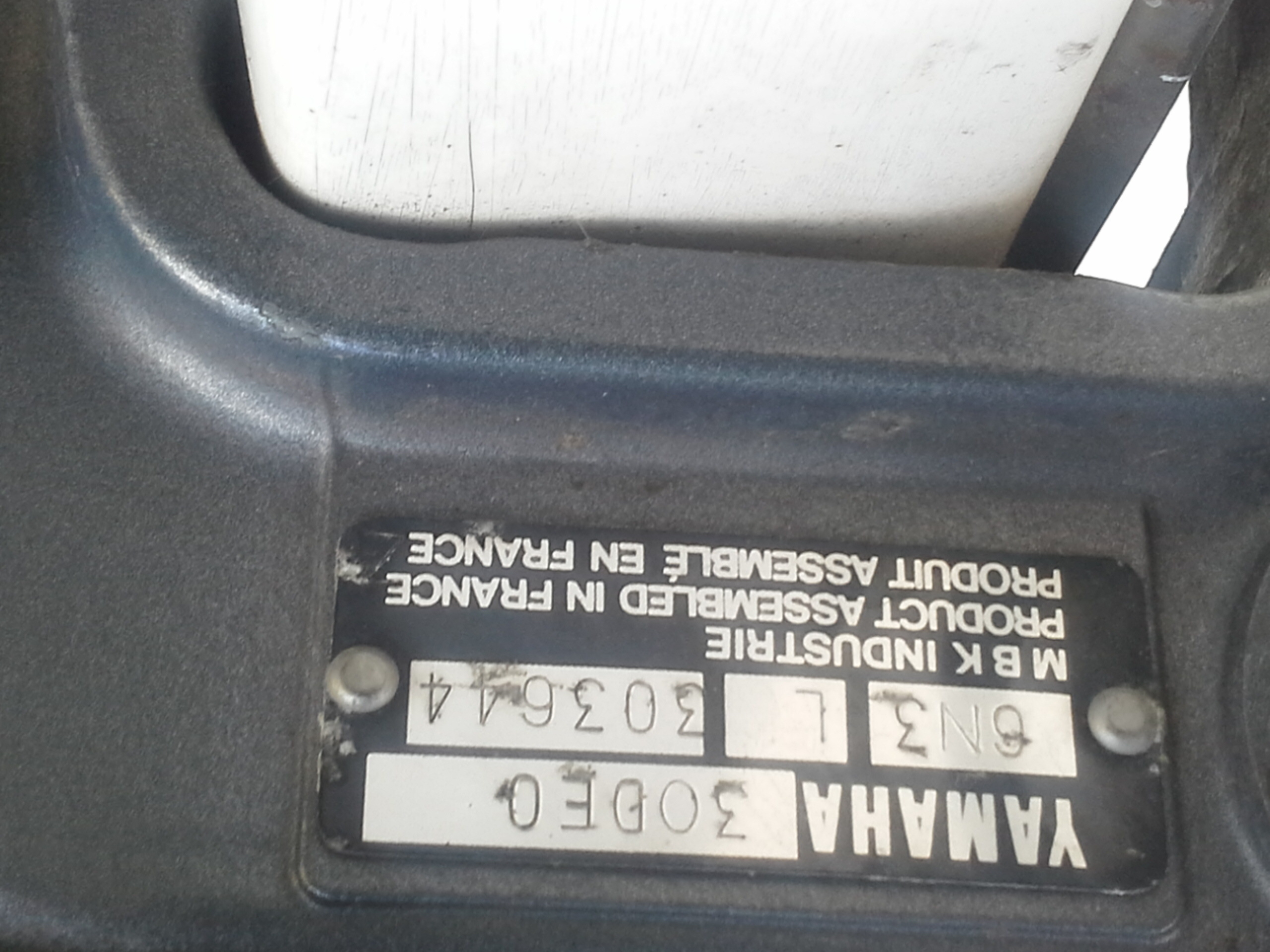

là c'est la lettre Z
et moteur assemblé en France par MBK
la plaque est montré à l'envers mais regarde bien tu verras en haut à gauche la lettre Z au bord de la plaque à coté des 2 lignes le gravage est leger .mais lisible

Merci beaucoup Goby ,
Merci beaucoup Goby , effectivement il fallait la voir.
jai un peu nettoyé l'angle et dessous la lettre C , donc au vu du tableau un 2004.
