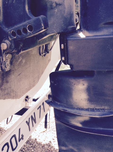

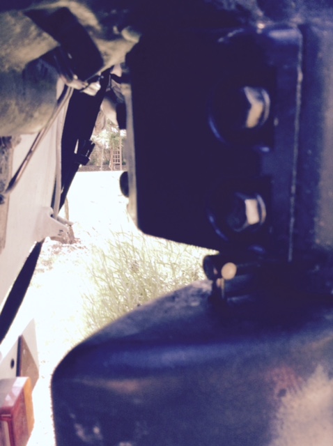

Par contre j'ai une question sur une pièce qui se situe sur l'embase, c'est " un quart de lune " avec 4 vis , la pièce qui enveloppe l'axe de rotation droite - gauche quand on tourne le volant.
J'ai démonté cette pièce car la graisse était toute figée, j'ai nettoyé et regraissé. J'ai serré les vis et là surprise plus moyen de tourner le volant ou très difficilement. Doit on serrée ces vis comme n'importe quelle vis ou alors il faut les serrée légèrement pour éviter de serrer l'axe?
Je vous joint des photos.
Merci d'avance.
Merci d'avance.
J'ai fait mes essais ce week et tout est impeccable, j'ai serré les vis sans trop forcé et tout va bien.
Je vais resté comme ça.
