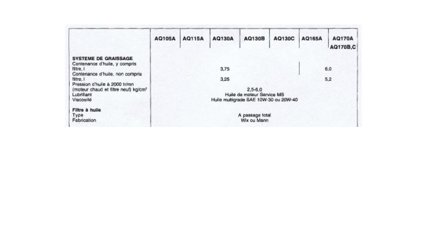

Bonjour, Ci dessous les
Ci dessous les préconisations VOLVO.
Cordialement.
PS je crois que le 170 AQ était un "vrai" VOLVO.
Cordialement.
