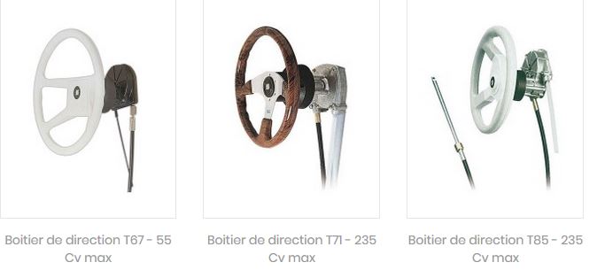

il existe des models anti retour
attention à la longueur du cable vers le moteur
si vous commandez prenez garde à la puissance moteur préconisée
je pense que celle que vous possédez est prévu pour un 50 cv maxi
si besoin  nous pourrions vous donner des models
je ne sais pas si discount marine en vends
3 model possibles ci dessous
maintenant à vous de voir
personnellement je suis passé au model hydraulique et cela n'a rien à voir
pour l'installation en hydraulique  si vous étes un peu bricoleur il n'y a rien de compliqué
et de toute facon nous vous aiderons

 Merci pour votre retour. Le cable est neuf et lui est bien dimansionné à la puissance moteur.
Je vais regarder tous ça ;)
