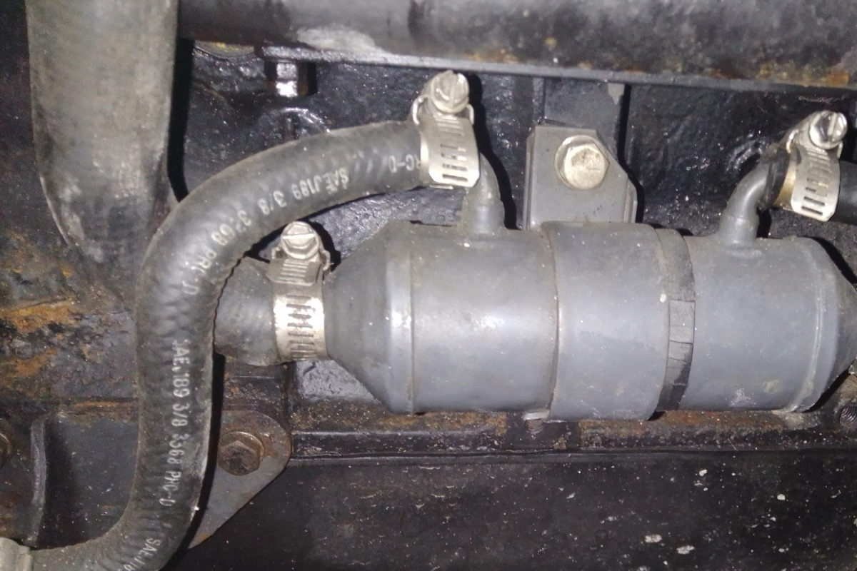

qui pourrait me dire a quoi sert cette pièce ?

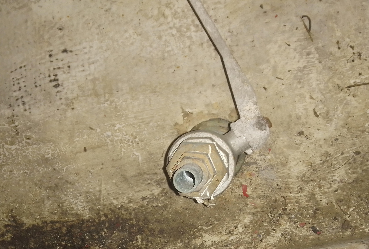

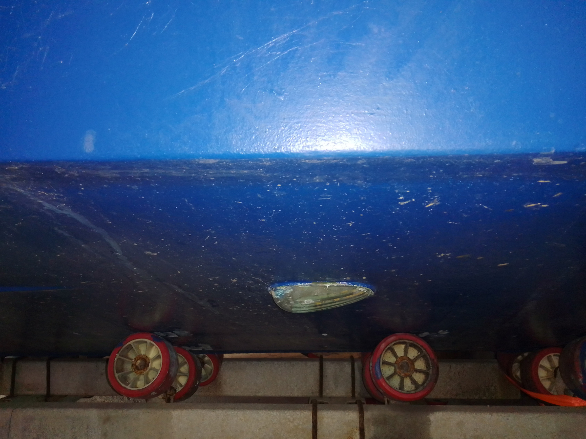

    Voilà donc la photo de ce que j'appelle la prise d'eau à laquelle est reliée la vanne qui se trouve dans le compartiment moteur.
    Le 23 mai, 2025 - 10:52
    Je confirme, effectivement , il s'agit d'une crépine
    d'aspiration d' eau de refroidissement moteur ...

    merci Ski wake... reste plus qu'a trouver le bon branchement...

    Y a - t - il d'autres prises d'eau similaires sous la coque ?
    avec des photos, on pourrait sans doute vous en dire + clindoeil

    Si la crépine est bien placée dans le bons sens dents
    l'avant du bateau doit être à gauche ... clindoeil

    Le 23 mai, 2025 - 13:24
    oui c'est bien ca et c'est la seule sous le bateau

    ça me paraît tout à fait anormal cpopossible02 que le moteur
    ne soit pas raccordé à cette prise d' eau  gratgrat02 ...
    Que le moteur soit en refroidissement
    - direct avec circulation d' eau de mer ( ou de lac / rivière )
    DANS le moteur
    - indirect avec un échangeur de température entre
    une circulation d' eau aspirée sous la coque qui
    refroidirait un circuit "fermé" interne au moteur
    pour moi, dans les DEUX cas,
    le moteur DOIT utiliser cette prise d' eau
    Je ne vois pas comment il peut en etre autrement ... chaispas

    Concernant la pièce pour laquelle je me posais des question dans mon premier post, j'ai pu déterminer grace aux fichiers que tu m'as joints qu'il s'agit d'un refroidisseur pour le liquide de direction assistée..

    Et bien, cela m'aura appris qu'il existait un refroidisseur
    pour fluide de direction hydraulique ( ce que j'ignorais ! ... )
