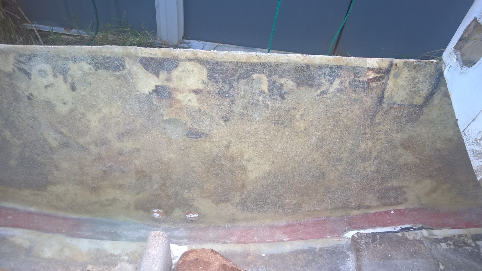

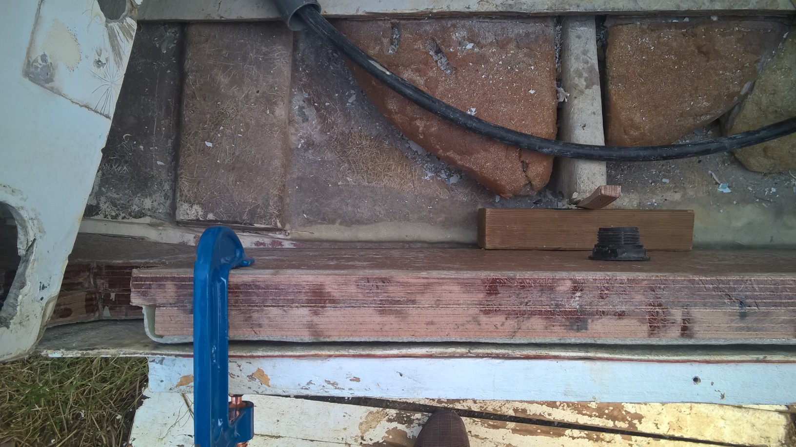

photos n° 1 vue d ensemble du hb
2 tableau av nettoyage
3 tableau après nettoyage
4 nouveau tableau en fabrication
type de bateau :PICTON DOMINO 180
du pain sur la plancheFichiers :- Connectez-vous ou inscrivez-vous pour commenter

Difficile de se rendre compte de la qualité de la liaison coque / tableau arriére qui mériterait un genre d'équerres de chaque coté en sécurité..
Le plus souvent une plaque métallique sur le tableau arriére inspire une plus grande confiance ,surtout pour supporter un moteur de 60 cv.
NB : (Vous avez du travail sur le bateau ,mais votre remorque n'est pas adaptée pour la route ).- Connectez-vous ou inscrivez-vous pour commenter
Le 21 janvier, 2020 - 17:47
la partie arrière est en bon état quelques trous à reboucher pas méchant (les anciens propriétaire étaient
vraiment nul en entretien)mais si non la partie polyester est propre il n y avait que le contreplaqué qui était mortpour la remorque je sais mais je verrai plus tard petit à petit

J'ai eu la même réparation à faire il y a presque 20 ans maintenant mais pour un 140 cv évinrude.
Comme toi j'ai enlevé tout le bois pourri puis remis une plaque de contreplaqué marine 2*18mm (mais du vrai en bois adhoc càd imputressible style moabi ou équivalent, c'est pas le même tarif mais au moins ça bouge plus).
Pour qu'elle adhère bien à l'existant (à l'époque je n'avais pas d'époxy) j'avais rajouté 20% d'acétone dans la résine.
Le principe de l'enveloppé dans la résine à mon avis c'est pas forcément ce qu'il y a de mieux car l'eau qui s'infiltrera forcément ne partira plus.- Connectez-vous ou inscrivez-vous pour commenter

La critique étant facile ,et, l'art difficile de donner un conseil avisé avec simplement quelques photos ou manque l'élément le plus important la liaison qui permet une accroche sans faille du tableau arriére sur les longerons du bateau ,et ceci à différent niveaux pour supporter poids et puissance du moteur.
La liaison qui sert de charpente peut se faire par des équerres bois ,mais si vous souhaitez ne mettre qu'un "ingrédient" (?) ,votre optimisme me rassure et m'inquiéte à la fois .
