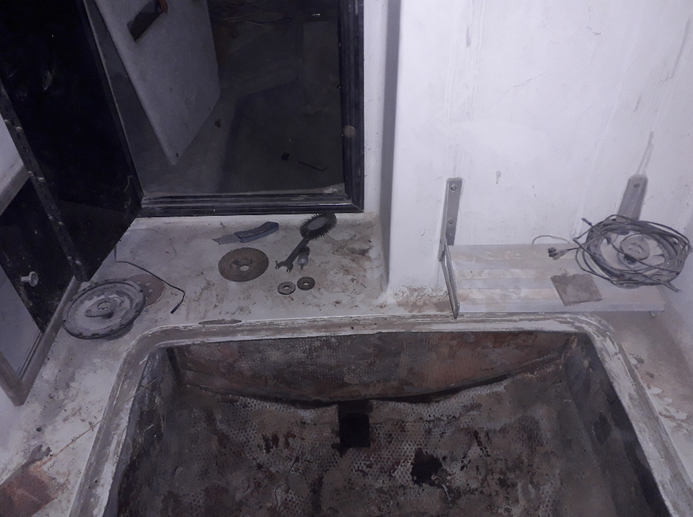

en cours de restauration, j'ai retirer reservoir d'essence inox de la cale.
Il y avait malheureusement de l'eau, j'ai donc découpé la face avant de la cale et une partie du fond, ainsi qu'une partie d'une planche en bois qui tapisser le fond pour trouver ou l'eau se situer.
Y a t-il un risque que l'eau soit dessendu plus bas ?
Voici un shéma en coupe que j'ai réalisé avec mes observations, mais je connais pas tout les éléments de structure...
Sur la photo on voie donc la découpe du coté et d'une partie de fond. On voie l'eau au fond du carré découpé pour l'atteindre il a fallut donc couper la couche de la cale et une planche; on tombe sur du stratifié qui à la même forme que la cale.
Merci.

    Je suppose que ton bateau est au sec?
    donc il faut savoir si c'est de l'eau qui est arrivé par le haut ou le bas?
    (eau de pluie, de rinçage, embruns, infiltration au niveau de la coque, du pont , etc...)
    il faudrait une photo avec un plan plus large de ton ouverture pour savoir si c'est la poupe ou la proue du bateau?
    si c'est la poupe tu n'as pas un bouchon de nable à l'exterieur de la coque sur le tableau arrière qui communique avec la partie intérieur ?

    Je joint une photo avec un plan plus large.
    Je vais essayer d'en savoir plus sur la structure car je ne suis pas asser précis pour avoir des réponses, simplement es que vous auriez un avis sur ce qu'il y aurait en dessous (sur ce quoi repose) de la cale en stratifié visible sur mon shéma ?
    merci encore

    Un petit coup de KARCHER serait nécessaire .dans ce " bac" pour voir clair!....
    Le couvercle du fond du bateau n'est pas étanche ,et, ne posséde
    pas de joint .( ceci est ainsi pour presque tous....)
    Reste que la pluie s'infiltre ,et que l'eau se retrouve à la poupe ou il convient
    soit d'incliner le bateau pour évacuer par un nab ,ou, à disposer d'une
    pompe :ceci pour ne pas pourrir le tableau arriére qui supporte le moteur
    La présence de quelques litres est possible ,sans plus !.....

    Qu'es que vous appelez le couvercle du fond ?
    Voilà une photo qui peut être est la solution ? Via les deux trou en rouge.avec les 2 flèches en rouge.
    Merci.

    Le fond du bateau comporte un "couvercle" qui  recouvre la cale afin de marcher à plat ...
    et ce couvercle rectangulaire laisse passer l'eau de pluie pour une raison évidente que
    nous ne trouvons jamais la présence d'un joint !
    La surveillance du fond du bateau au niveau de la poupe est important pour ne pas imprégner
    le tableau arriére  qui aménerait  à afffecter la résistance de ce dernier.
    Le taud se doit de faciliter l'écoulement  de l'eau de pluie vers l'extérieur ,et,.,sans oublier que l'eau de mer qui
    arrive à s'infiltrer sur un gel coat absent (talon de poupe ou rayures )
    Nous trouvons un volume trés variable en fonction de la méteo et d'infiltrations  .
    Ceci dit le joint torique du bouchon de nab est une premiére piste !......

    Ces trous sont ce  que l'on appelle des Anguillers
    il permenttent à l'eau des compartiments avant de
    de se diriger par gravité vers l' arrière du bateau
    ou se trouve le bouchon de nable et
    - éventuellement- une pompe de cale .
    Bref si de l' eau "circule" par ces "anguillers" ...
    ( ce qui est normal puisque c'est précisément
    leur fonction ),
    en revanche, cela ne nous dit pas, PAR Où
    arrive l'eau dans ta cale ...

    Je comprends mieux pour le "couvercle",.. et la raison d'eau à bord ainsi que la vigilence à avoir par rapport au volume présent.
    En se qui concernt les anguillers ravi d'apprendre cette information la structure du bateau s'éclaircit !
    En inclinant le bateau un peu vers la poupe l'eau devrait s'évacuer alors, se qui nous amène par ou arrive l'eau, je pense avoir résolu le problème. Le bateau étant longtemps soumis à la pluie dans un état moyen les infiltrations ne m'étonne pas, le traitement de la bail de mouillage, prou/delphinière et du liston en autre fait que le niveau d'eau n'a pas augmenté.
