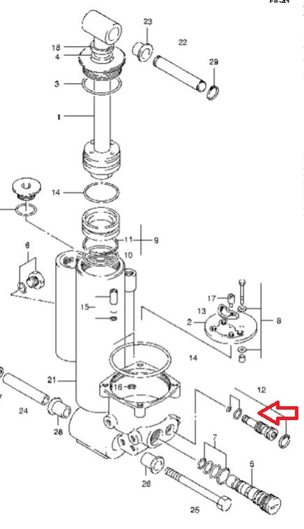

    Le 6 novembre, 2019 - 20:40
    repére 6 sur l'image
    attention à ouvrir doucement
    essayez de vous fabriquer un petit tuyau pour le remplissage

    Le 24 janvier, 2020 - 08:33
    ci joint emplacement vis

    Le 24 janvier, 2020 - 10:38
    oui ok merci cette vis est viser , je lai deviser un peu est rien de plus , il y a de l huile , donc voila merci , je le revend , ca me gonfle merci
