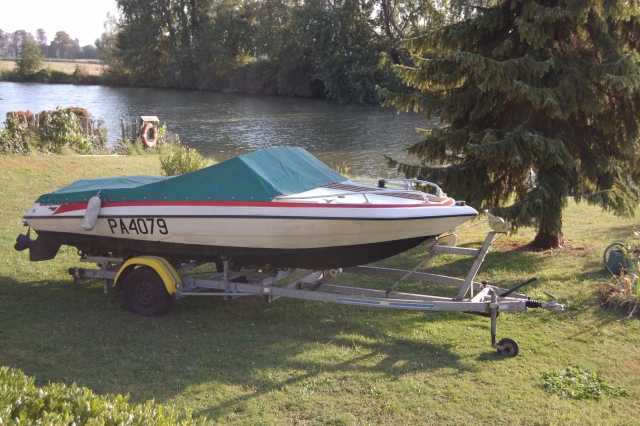

    Merci pour ta réponse, le glastron in bord est de la même taille que le mien, donc pour la remorque pas de problème surtout que la mienne est en parfait état .
    C'est sur que si cela donne la même conso pour plus de puissance autant avoir un inbord.
    Par contre la remonté de la pente à la sortie de l'eau la j'ai un peu peur , avec mon chryler voyager V6 je patine déjà avec mon Glastron actuel...
    Voici un photo de l'autre.
