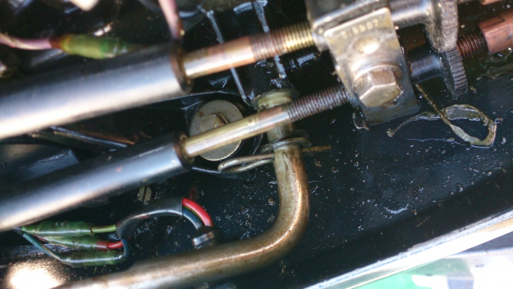

    Bon je viens de regarder si je ne me suis pas trompé c'est bien de cela :
    http://www.discount-marine.com/club/files/images/DSC_0005.jpg
    Donc la tige bouge en avant et en arrière sans aucune prise, je peux la glisser aussi sans aucune difficulté.

  • boston13
    boston13
    Inscription : 17/01/2011
    Le 14 mai, 2013 - 13:56
    C'est bien ce qui me semblait, la tige est déconnectée de la commande, rien de grave.
    La connexion se situe sous le carbu du bas.
    Pour connaitre l'année il faut le numéro de modèle commençant par E70.....

    Donc, si je comprends bien ... je dois démonter mon carbu du bas ?
    C'est peut etre de ma faute , j'ai transporté le moteur sur le coté et il est resté sur le coté pendant une semaine.
    Nous avons 4 jours de mauvais temps ... je vais attendre ... le plus raisonnable serait quand meme de le sortir de l'eau pour travailler sans risque ?
    Pour le modèle, je n'ai plus que E70... le reste est effacé ...
    Je vous tiens au courant !
