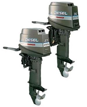

    les seuls moteurs diesel construit en série me
    semblent etre les YANMAR  en 18, 27, 36 et 40 cv
