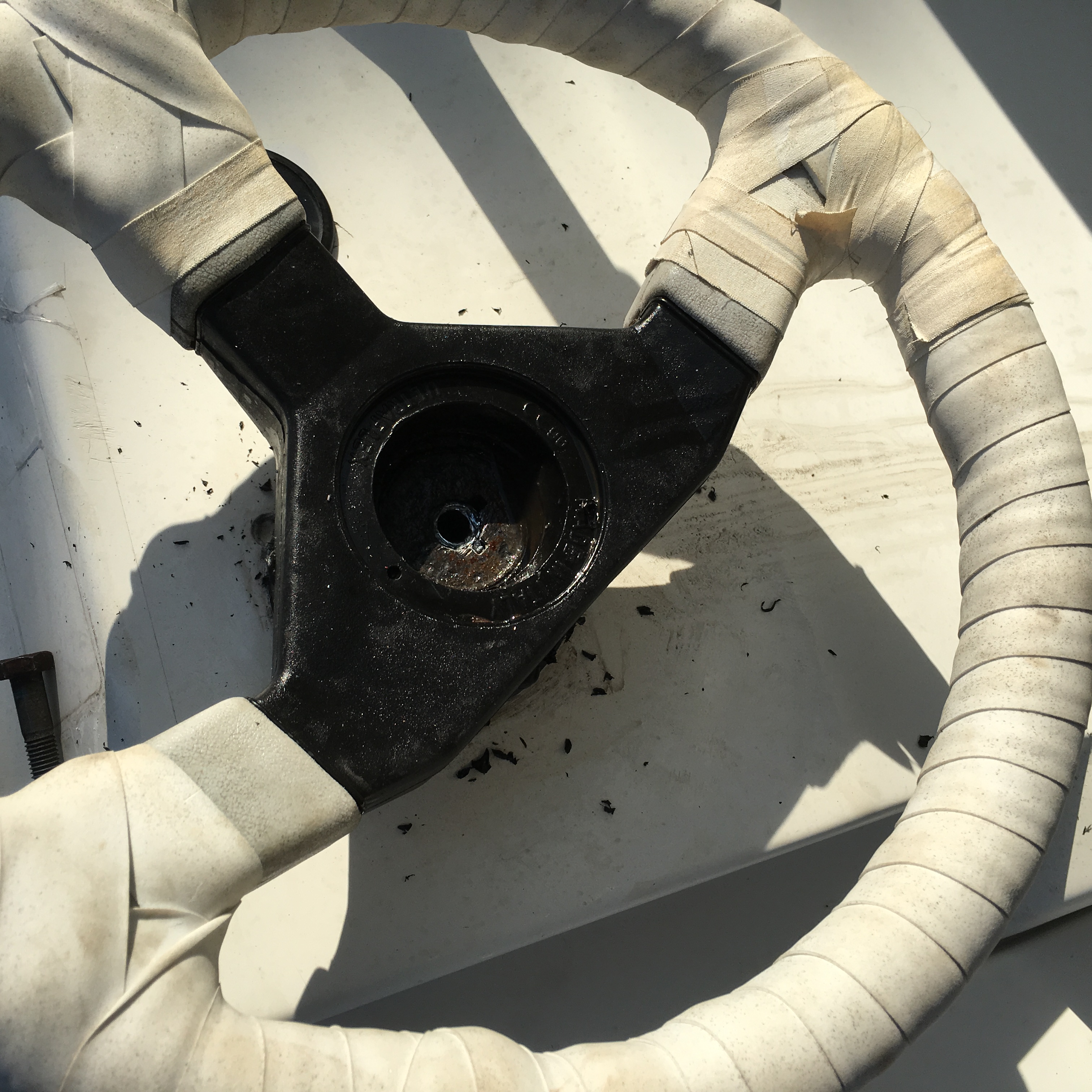

    Photo 1 img 01511 : L'ancien "vilain" volant Beurk

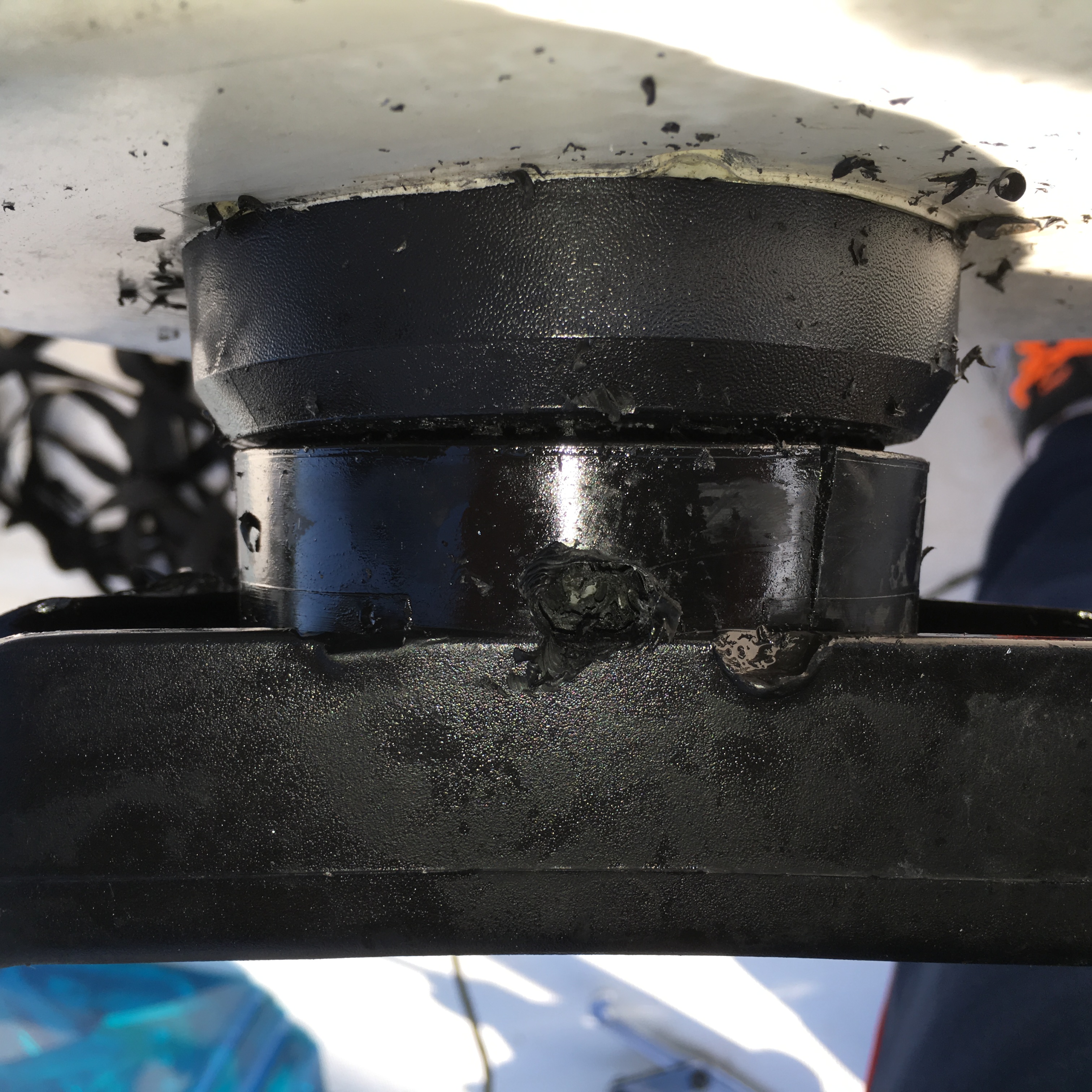

    Photo 2 img 01531 : Utilisation de la perceuse (ultime solution si extracteur difficile à fixer)
    Photo 3 img 01541 : Ecrou d'origine de serrage du volant + un écrou qui vient se positionner sur l'axe de la crémaillère

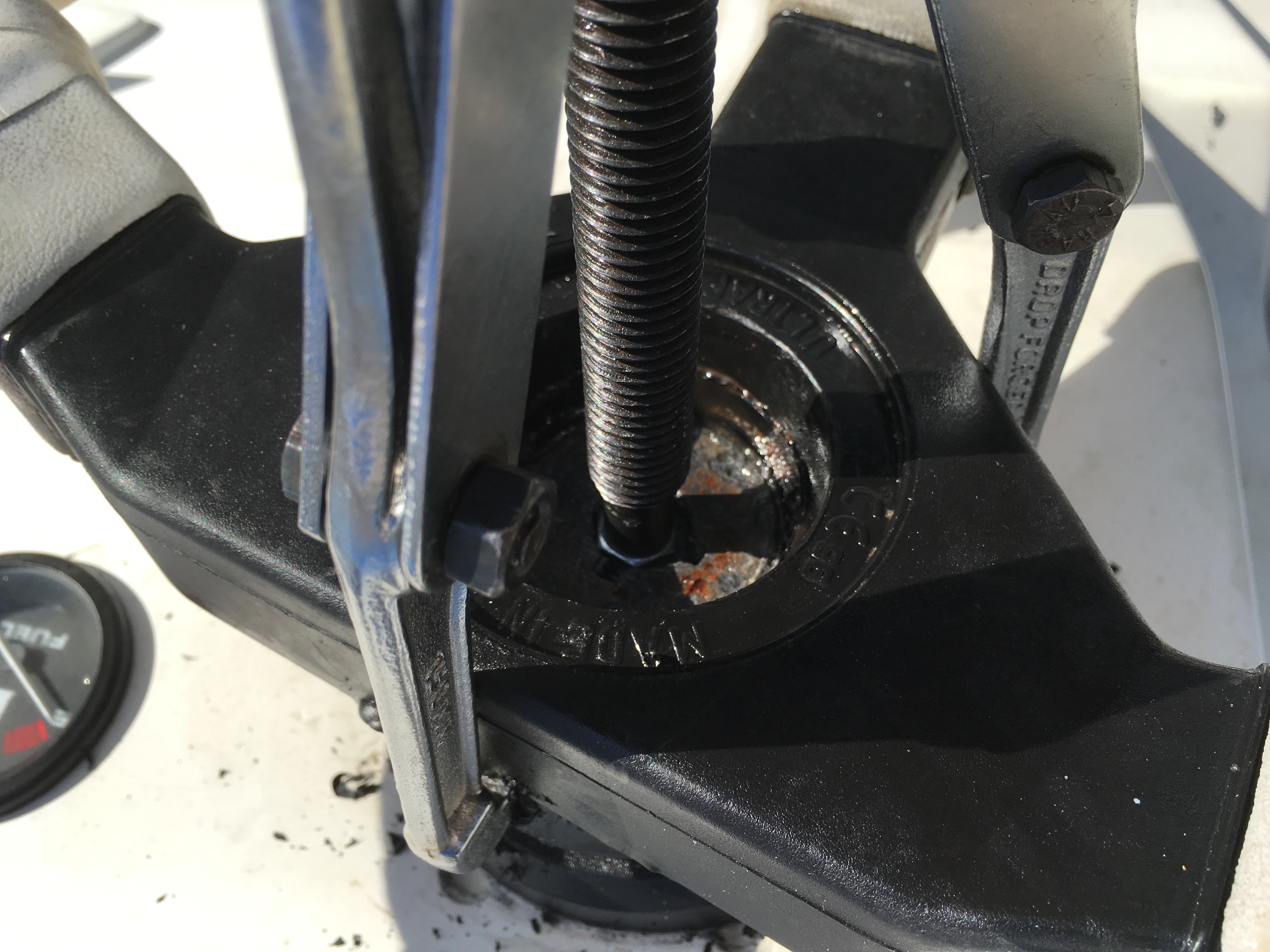

    Photo 4 img  img 01731 : Extracteur en place, serrage réalisé afin de mettre en tension ce dernier. Arroser avec du WD40 (dégripant)
    Photo 5 img 01751  : A l'aide du marteau, taper la tête de la vis de l'extracteur (franchement mais pas comme un sourd... Pensez à votre console !) 2 à 3 coups suffisent donc regarder entre chaque si ça vient
    Photo 5 img 01811 : Dès que vous constatez l'efficacité, finissez avec la clef plate pour visser l'extracteur pour sortir le volant en douceur. A la fin, un coup sec et le volant sort.

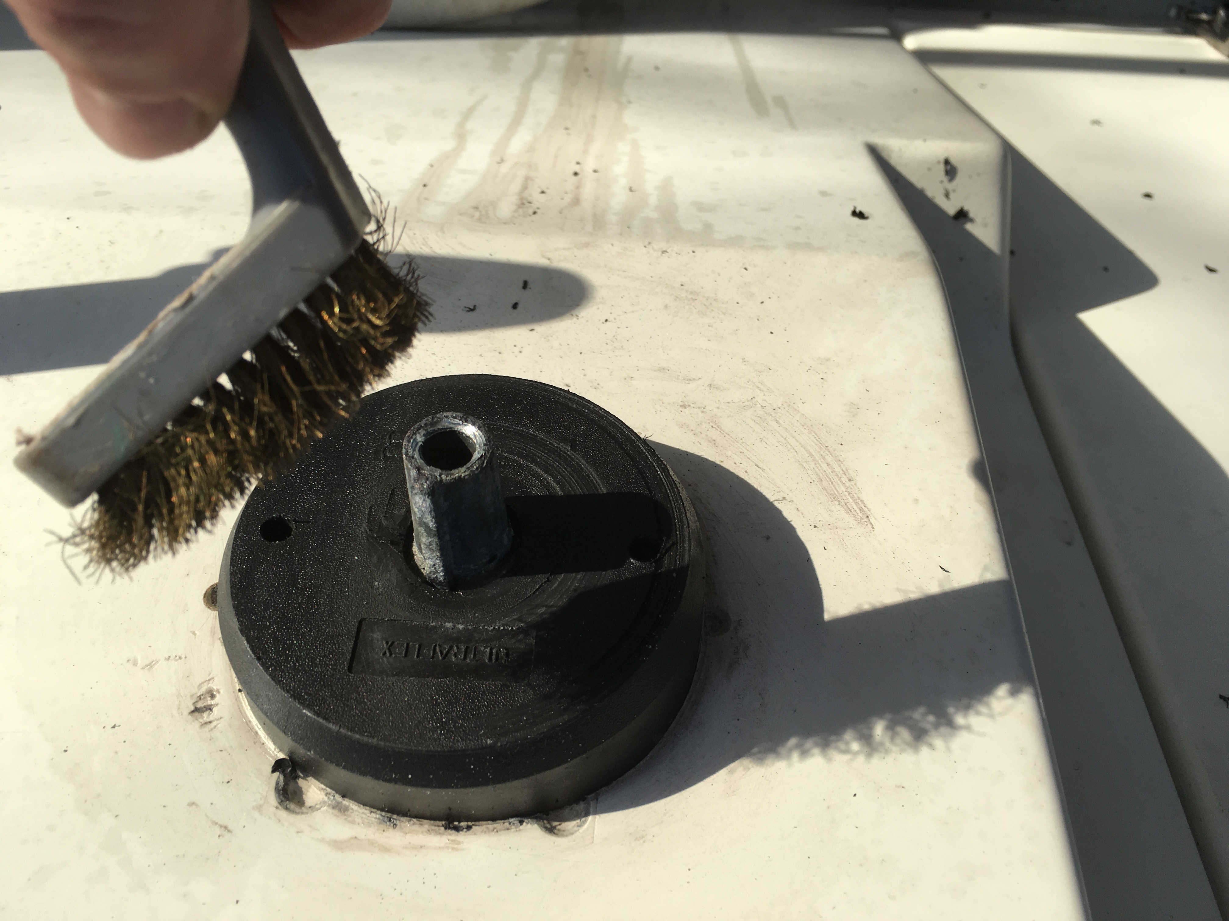

    Photo 6 img 1821 : Un coup de brosse metallique pour retirer tous résidus+ nettoyage au WD40
