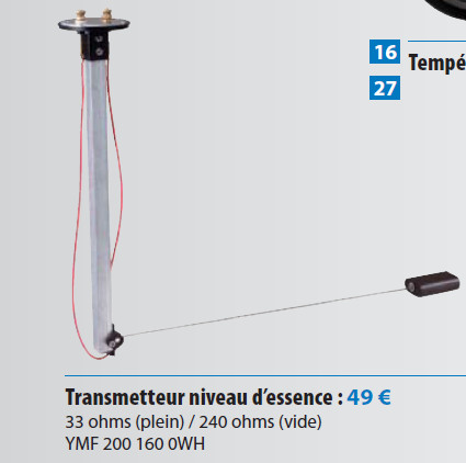

Je suis aller acheter une jauge Osculati correspondant (d'aprés le vendeur ?) a mon modelE.
J'ai rebranché cette nouvelle jauge, le fil noir sur le noir du bateau, le bleu de la juage sur le rose du bateau.
Quand j'actionne le jauge au sec, de facon manuel, j'ai exactement l'inverse :
Quand je positionne le flotteur en position basse, l'indicateur yam indique plein, et inversement.

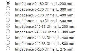

    auriez gardé l emballage pour y regarder l impédance homs
    appararament c est ce model
    Jauge inox 240/33 ohms

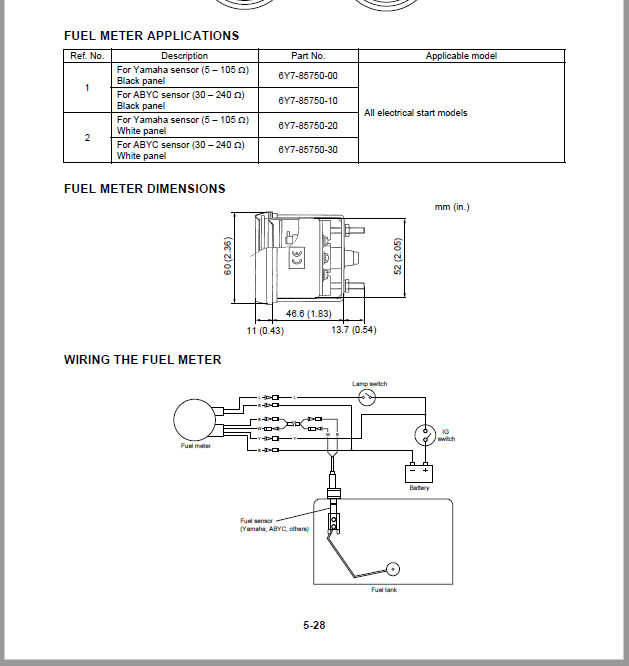

    après recherche plusieurs posssibilitées d aprés la longueur
    et le model yamaha

    C'est une 300mm 240 - 30 Ohm
