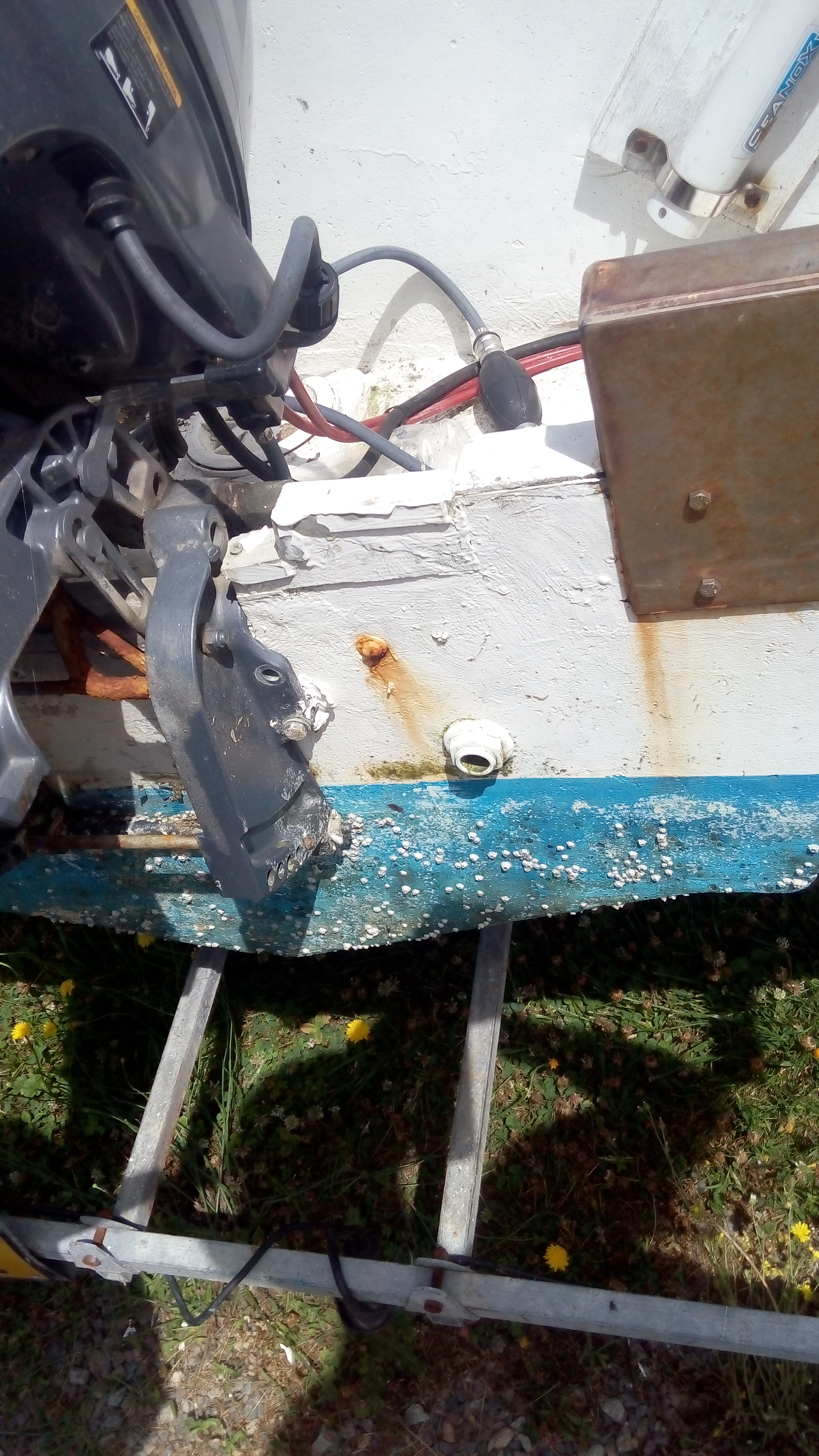

  • goby
    Inscription : 08/01/2013
    Le 1 août, 2016 - 12:45
    Tu avais indiqué cela
    ""   j'ai constaté que le tableau arrière était composée de polyester epaisseur de 6mm et derrière d'un contreplaqué de 35 mm  en  ETAT MOYEN  ""
      Ce n'est est pas bien net  comme info  !!
    Que veux tu dire exactement  ??  As tu douvert le tableau  pour controler le Bois ?
     Car le bois doit etre pris en sandwich dans le tableau et recouvert des  2 cotés par la fibre;
    et il doit y avoir  2 renforts latéraux à l'interieur  du bateau pour la poussée du moteur sur le tableau

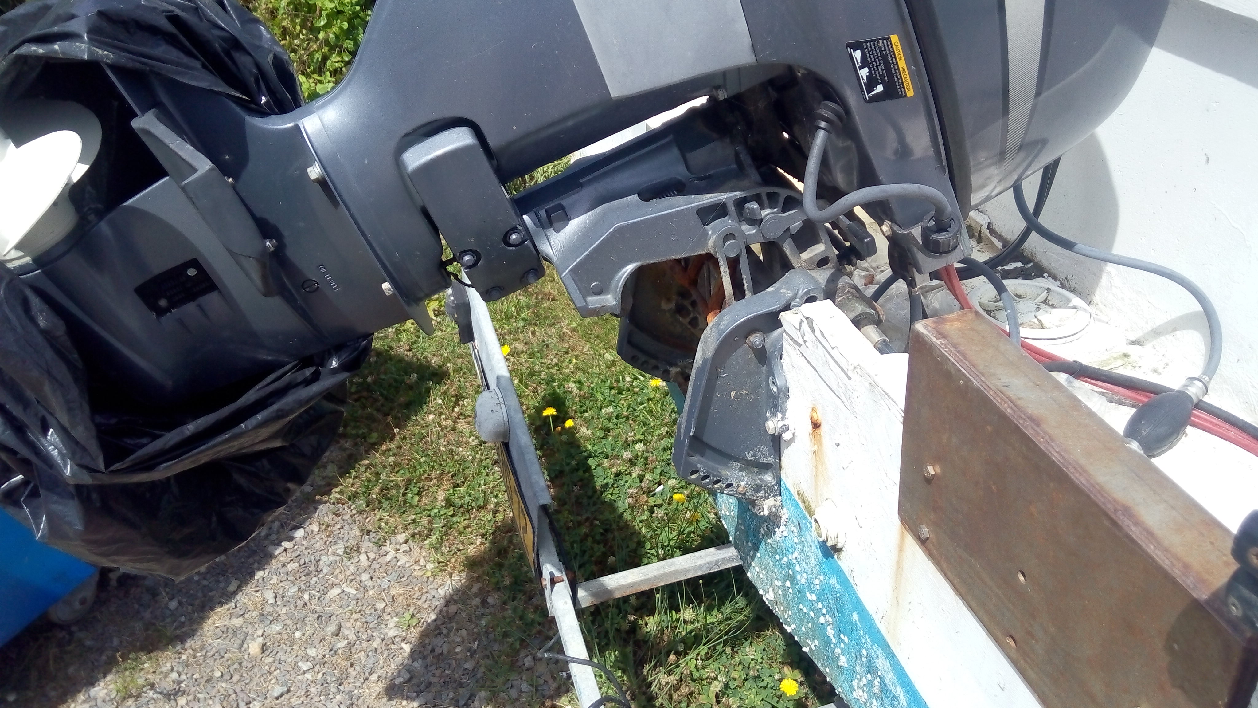

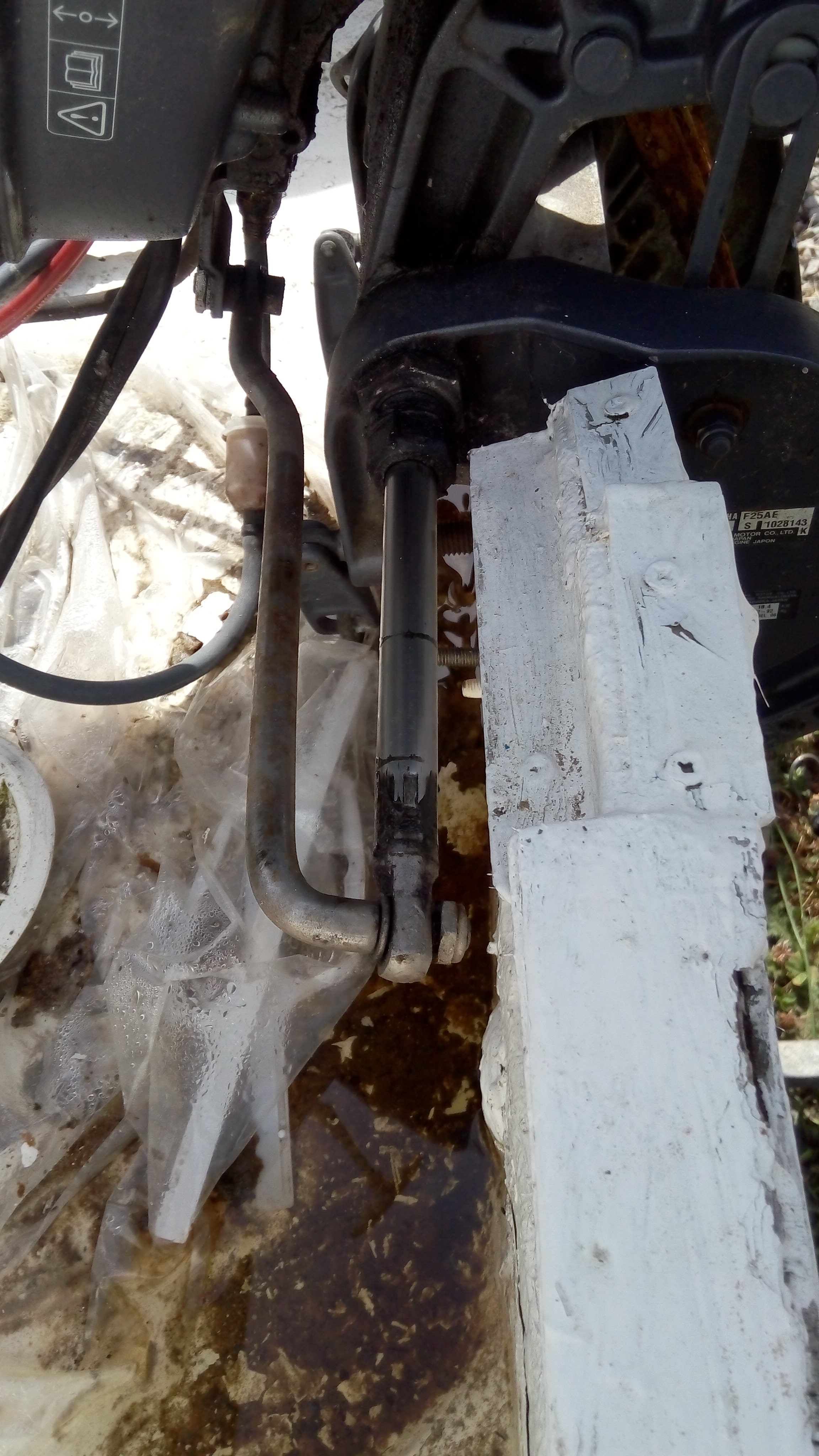

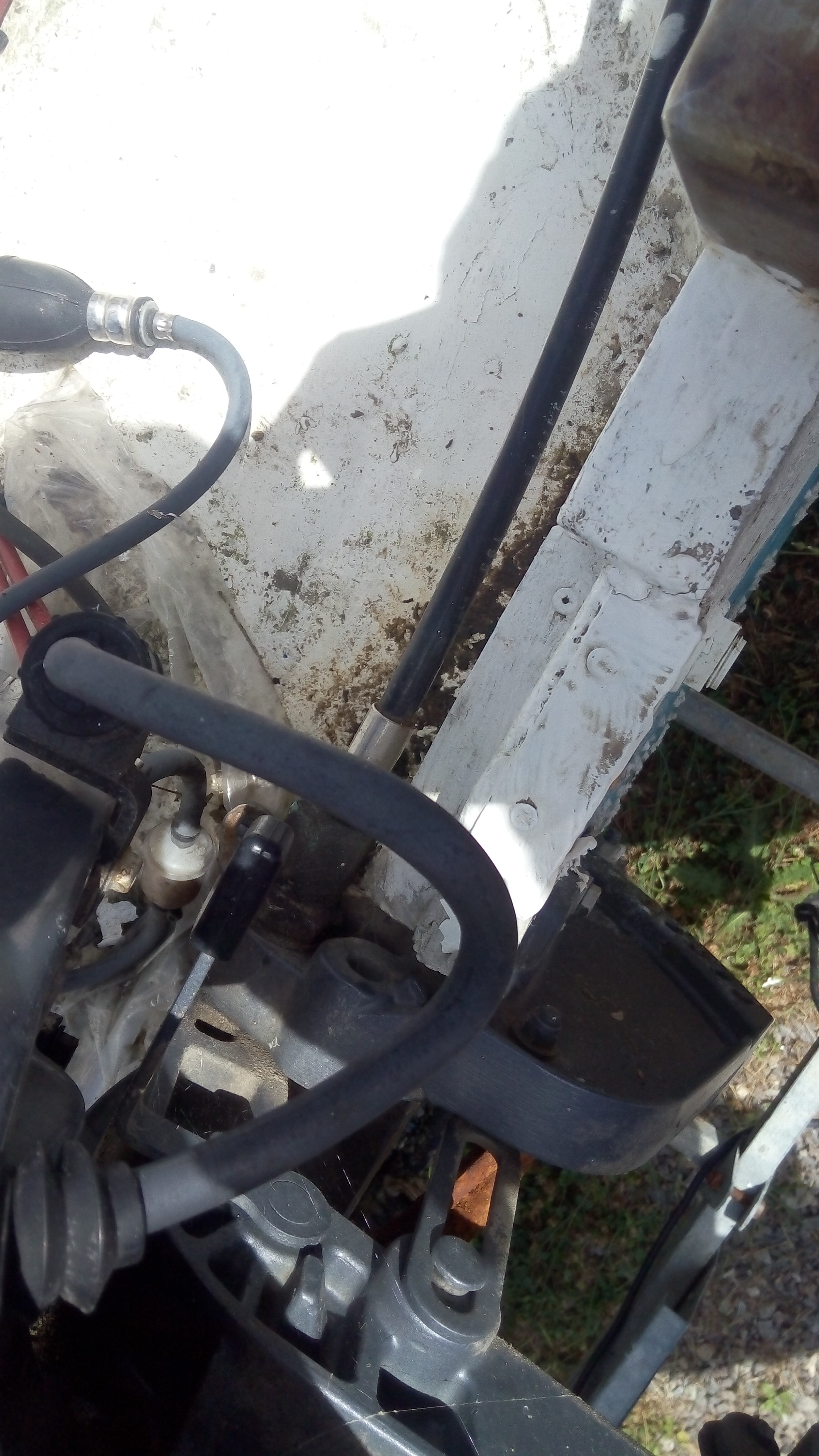

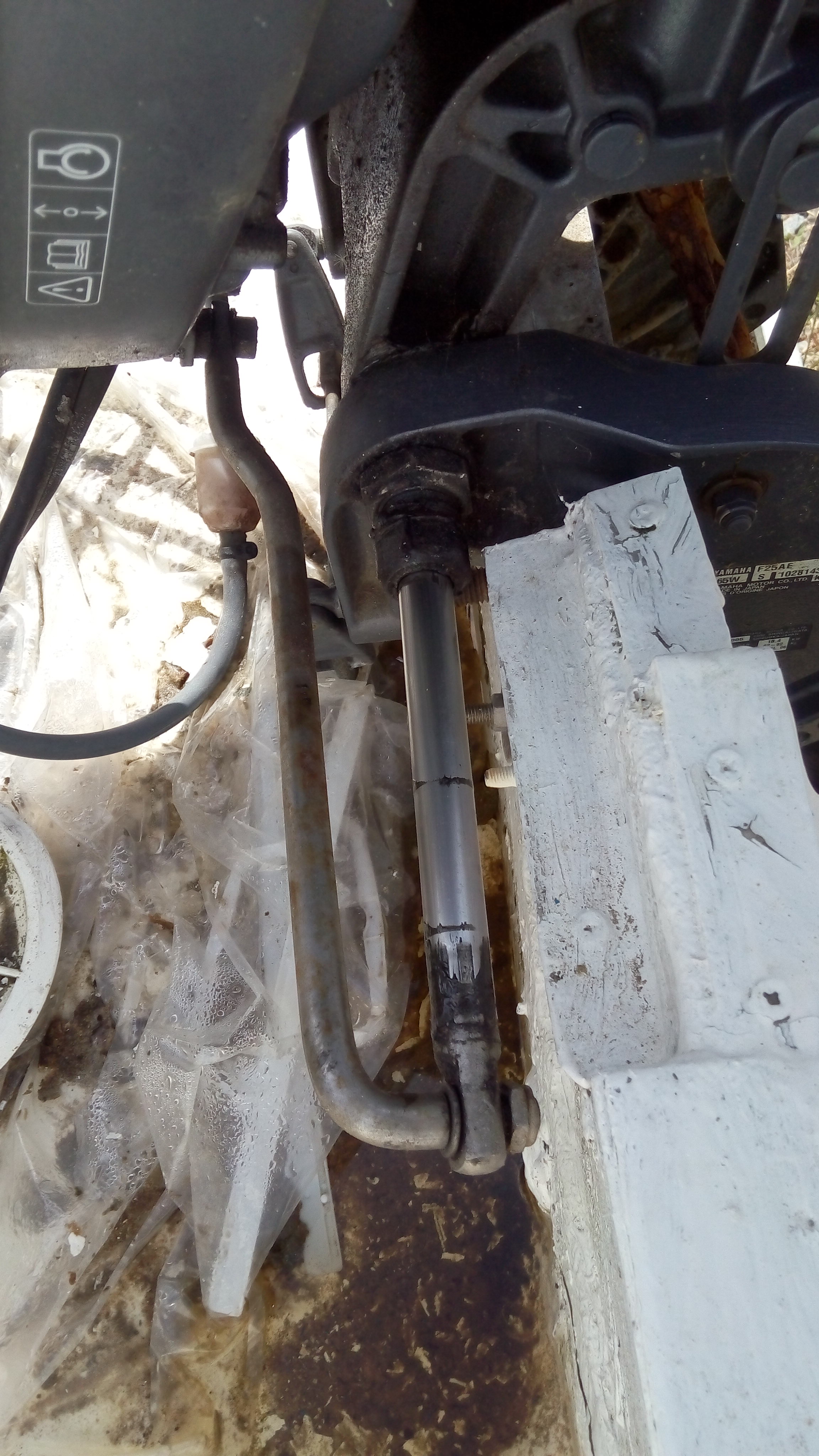

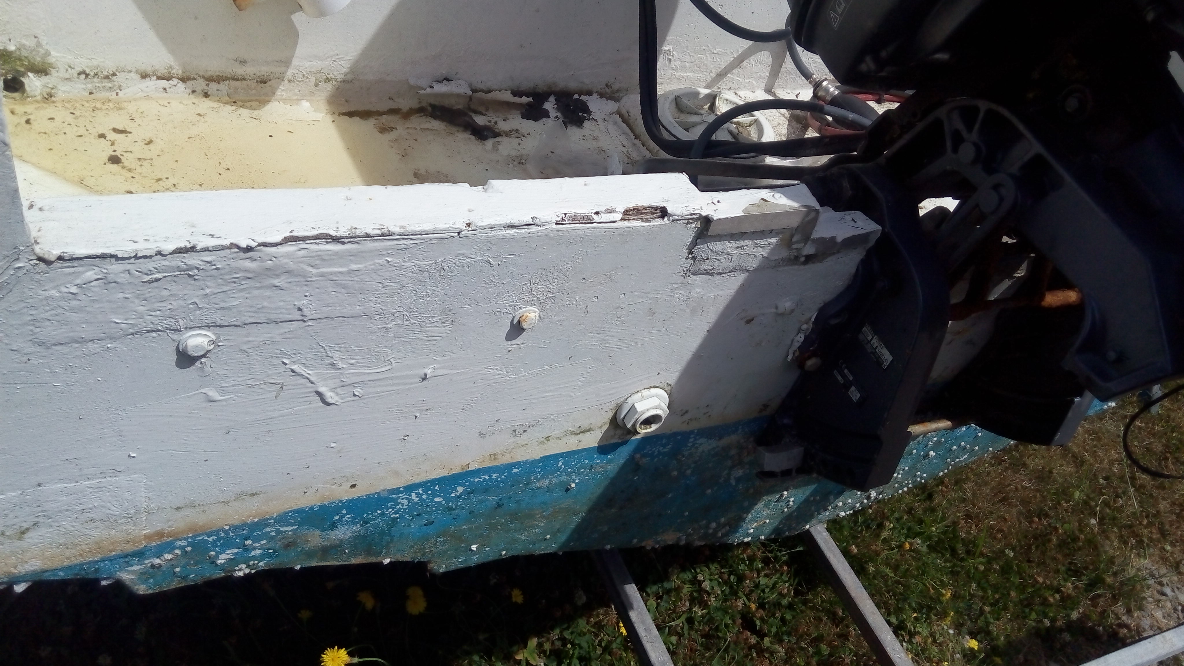

    Post 2 photos du tableau  1 interieur et  1 exterieur

    Le 2 août, 2016 - 10:29
    Des avis?
  • Tomv
    Tomv
    Inscription : 27/07/2016
    Des avis?
  • Tomv
    Tomv
    Le 3 août, 2016 - 11:22
    Avis du tableau ar ?
    En ligne
    Le 3 août, 2016 - 15:39
    pas très évident de se faire une idée d' après les
    photos gratgrat02
